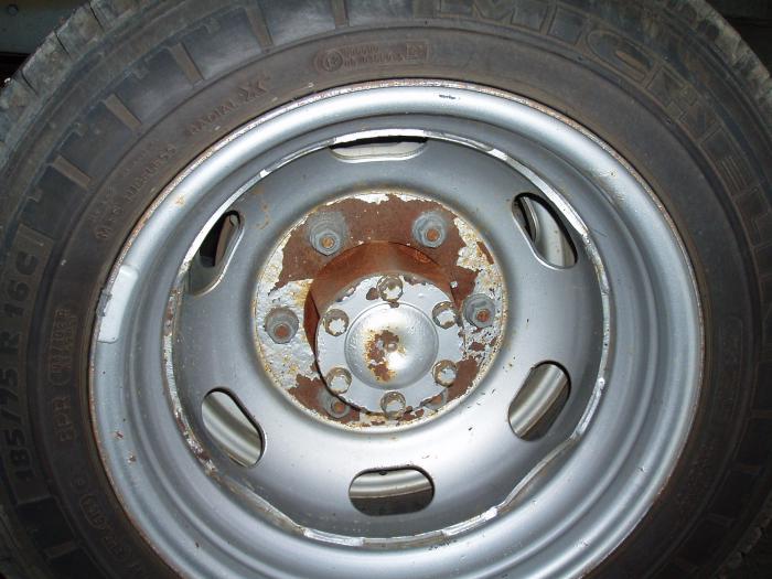

Kde nechat znovu pozinkovat matky kol ? Musim je ocistit sam ?
foto k příspěvku  od martan01
o 08.04.2010, 00:27 | Dave1984
jakákoliv komaxitovna, nechají ti je opískovat a ronvou do komaxitu za pár korun...než zinkovat...
o 08.04.2010, 00:28 | Pluto
Kup nový matky, to bude levnější a jednodušší :-)
o 08.04.2010, 07:18 | Hráďa
jakákoli zinkovna, nechá se to odmořit v louhu a pak ti to nazinkujou,jinak komax je totální blbost, je to vrstva takže to nenamontuješ na závit a z druhý strany na to nedáš klíč plus jak zatáhneš tak komax praskne a odloupne se. čistit to nemusíš pobere to ten louh
o 08.04.2010, 07:28 | Komba
Asi bych souhlasil s Plutem,nový budou nejlepší.
o 08.04.2010, 15:22 | Kesam
Přesně jako Hráda komaxit je blbost
o 08.04.2010, 15:24 | Nismo.Power
komax blbost a souhlas s tim že lepší je koupit nový za nějakejch 20-30kč kus....
o 08.04.2010, 15:26 | cupra.165
matky na plech maji za 8kc novou [ Link ]
o 08.04.2010, 20:07 | existencex
koupit určitě nový, přijde to levněji, bez práce a nehledě na to že ty starý už maj stejně lehce nataženej závit takže akorát škoda práce
o 08.04.2010, 20:23 | martan01
jj koupim nove. Komaxit uz nechci ani videt! Nestoji to za nic.
