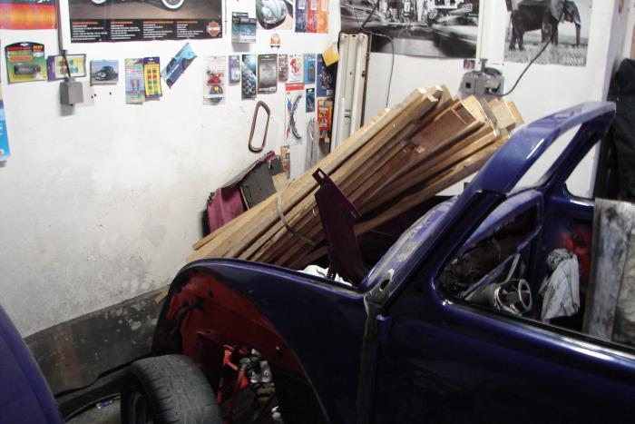

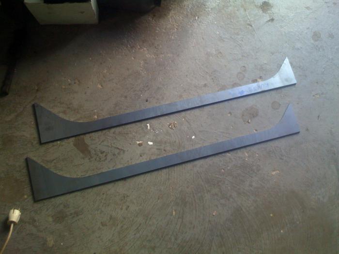

po lehce delší odmlce se vracíme k oblíbenému seriálu "nech brouka žít"

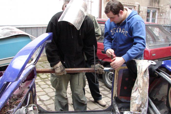

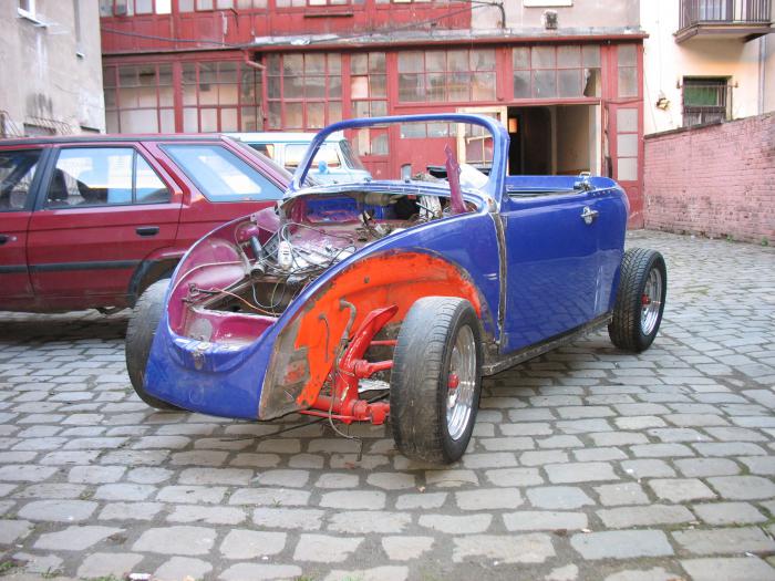

dnešní part bude o vyztužování... jelikoš je tento brouk řezané cabrio a nechci to dělat tak prasácky jako kdysi němci, bylo potřeba vymyslet výztuhy lepší než oni. krom dvojitého plátování plechy kde se jen dá, jsme přistoupili ke spojení A a B sloupku takovýmto bazmekem:
o 07.04.2010, 18:08 | Luke-Jeep
tady už pracovne chyceno ve dverich... A sloupek v místě dosednutí vyztuzen dalsi vrstvou plech

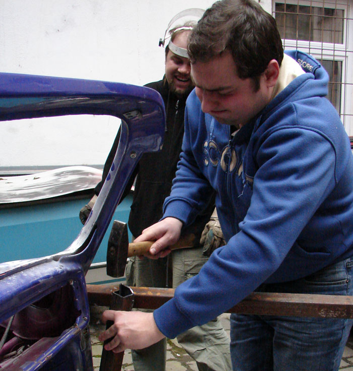

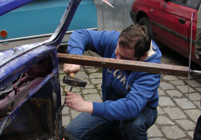

auto je potreba pred varenim predepnout... jelikoz mojich 103kg neni dostacujicich, musime si pomoct cim se da ;-)

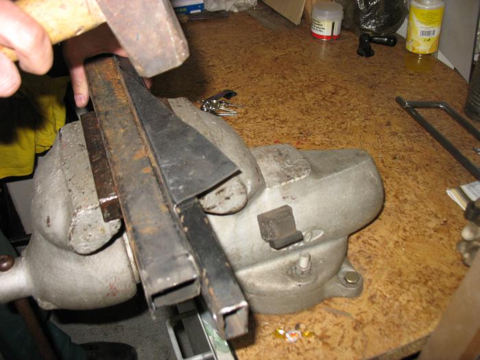

o 07.04.2010, 18:16 | Luke-Jeep

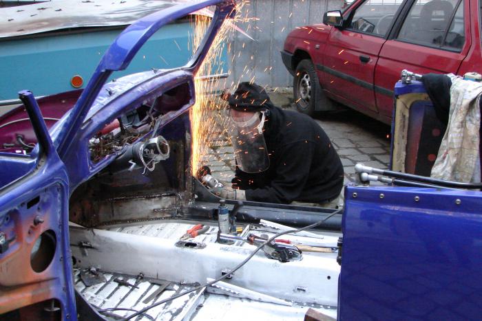

profesionalni ohybani plechu pro vyvarovani mene pevnych mist ;-)
o 07.04.2010, 18:18 | Luke-Jeep
horsi je kdyz potrebujete doladit plech kterej neni zrovna 3x pristupnej... :-/

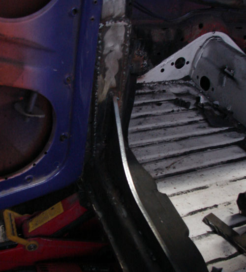

o 07.04.2010, 18:24 | Luke-Jeep

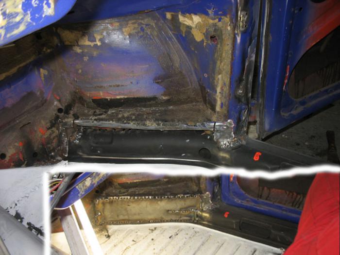

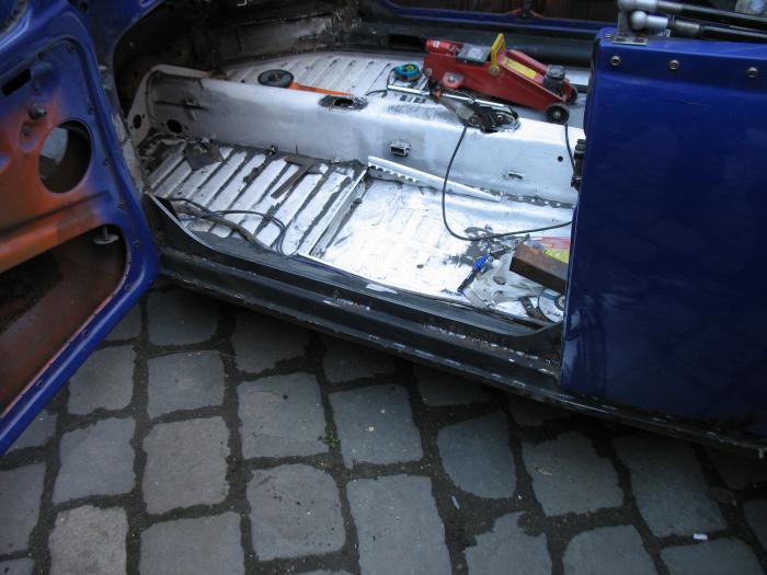

vyztužení dvojitého prahu vepředu (spolujezdec)

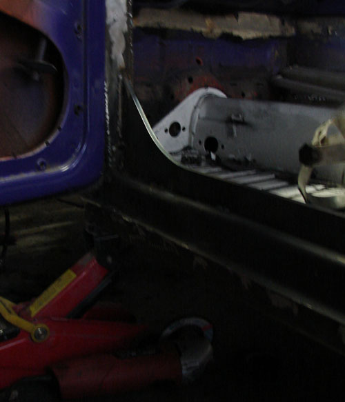

o 07.04.2010, 18:28 | Luke-Jeep
nicméně i mistr tesař...
takže jsme byli nuceni navařenou výztuhu u spolujezdce říznout...
o 07.04.2010, 18:30 | Luke-Jeep
...maličko roztáhnout dveřní prostor...
o 07.04.2010, 18:33 | Luke-Jeep
a vetknout k výztuze menší distanční vložku...
velikost haprujícího místa nebyla větší než 2mm, ale i to dělalo trable jako blázen...
o 07.04.2010, 18:35 | Luke-Jeep

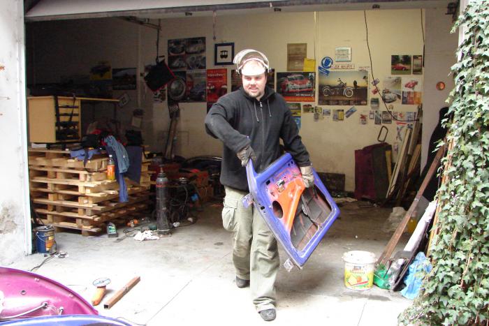

nasadit dvere zpatky...
o 07.04.2010, 18:38 | Luke-Jeep
a zatim sedi... pockame jak si sednou a pokud to bude v pohode, v nedeli zavarime na finale a muzeme zacit uvazovat o laku ;-)
