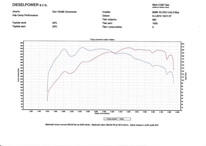

jiz zde probehlo, ze super firma camp performance mi znicila hodnu o tom se uz zde davno hovorilo
ale tu vec, ze delaji kvalitni cipy uz se zde tolik nehovori
slibovane hodnoty od teto renomovance firmy jsou tyto
Camp Performance Chiptuning: 190 kW/600 N.m
a jak jsem dopadnul v realu na brzde 4x4 již hovoří tento graf
slogan bych u nich změnil asi takto dejte nam penize a zaručíme Vám, že motor Vám nezničíme a dobře naladíme za výhodné penize :-)
foto k příspěvku  od xenonman

aha... to je takříkajíc "ideální" křivka a průběh výkonu :-D

No hele to je slusny :o)))) vidim dobre, ze to ma mensi vykon, jak predepsany vyrobcem? :)
o 07.04.2010, 12:41 | xenonman
pokud nekdo nemůže naměřené hodnoty přečíst tak zde máme 450nm kroutící moment a výkon cca od 206 po 210ps coz může samo udělat i nekvalitní nafta, jinka zde sme došli k zavěru, že cip za kerý si nechaji zaplatit 8390,- bez DPH jsou dobře vynaložené penize :-)
kdyz originál bmw má mít 218ps a cca 500nm kroutící moment, ale doufám že nejsem moc zaujatej

škoda, že nemáš stejný graf před úpravou...
o 07.04.2010, 12:48 | xenonman
bohužel oni neumeji merit 4x4

tady jde taky trochu o to co by ten graf ukázal před úpravou, auto mohlo bejt trochu nemocný a máš to hned...

Jinak u X5 nemusis cekat na znaleckej posudek, tim ze to dela takovyhle vlny a pada nahore vykon je vetsinou dany vysokou teplotou vyf plynu, ktere pravdepodobne nejsou upraveny nebo spatne
Jinak ume by te X5 stala 19500kc, ale prubeh a hodnoty by byli trochu jiny nez si nameril :), ale pokud cekas ze za penize co si platil dostanes kvalitu tak si blazen..
