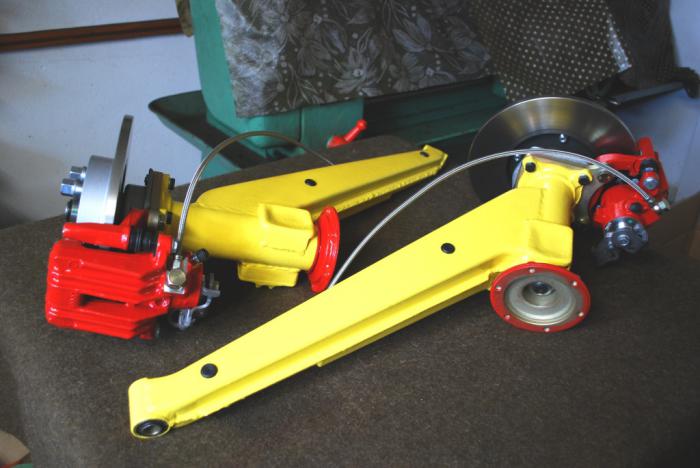

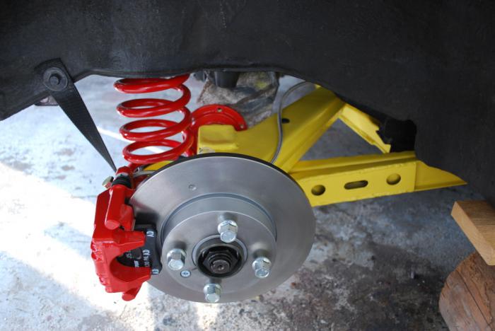

Tak náprava je složená.
foto k příspěvku  od Tuner#2
o 06.04.2010, 22:37 | Tuner#2
Připojené pancéřové hadice.

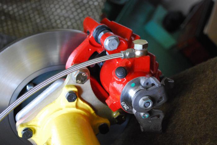

o 06.04.2010, 22:38 | Tuner#2
Detail

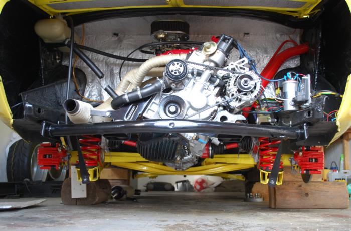

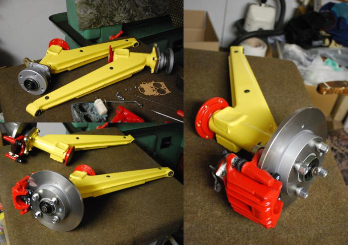

A už proběhla i výměna nápravy.
o 06.04.2010, 22:39 | Tuner#2
2
Dneska proběhl pokus o odvzdušnění, ale HBV udělam pápa, takže pokračování o víkendu :-/

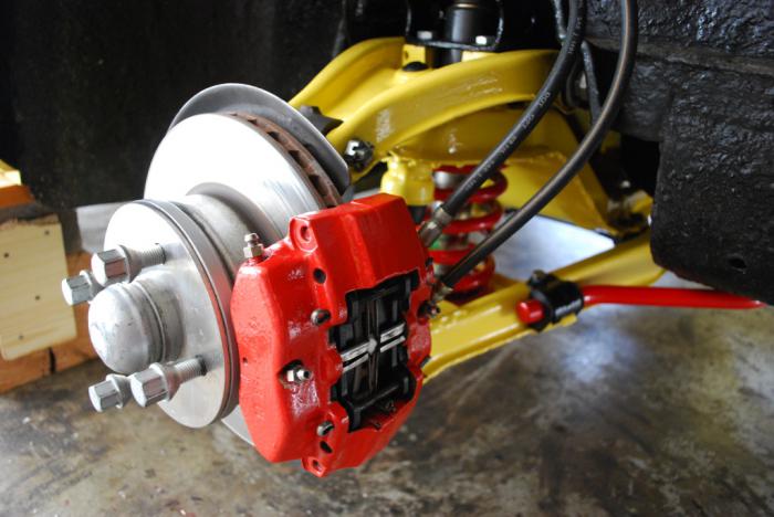

o 06.04.2010, 22:41 | Tuner#2
Jinak jsem vyměnil i desky v předu, po 7 x 10min. v Mostě se po nich jen zakouřilo :-)) a takhle vypadají brzdiče natřené Alkytonem po 5ti letech letního provozu, ale v o to větší tepelné zátěži.

o 06.04.2010, 22:52 | Tuner#2 | Upraveno: 2010-04-06 22:52:49
Likasino: No speciálně při výměně předních destiček a při tom spojené čištění třemenů a pístků jsem byl dnes černý jak bota :-O Ale jinak je to většinou čistá práce :-) Díky za pochvalu oběma.

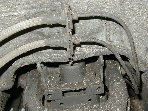

o 07.04.2010, 10:41 | futura
Ta predni hadicky jdou nahore do dvou trubek? Takze kdyz das propojku dole, musi se dat jen jedna trubka,jo? Hmm, zase co bys mel casem delat, tam uz nemas na co pomalu hrabnout.
o 07.04.2010, 11:05 | MATTESS
futura: ty trubky jsou na stěně podběhu
foto k příspěvku  od MATTESS
o 07.04.2010, 14:27 | futura
To mi pripomina Volvo 240,predpokladam, ze to takhle jisti viceokruhovost, ale zjednodusit to pri zachovani funkcnosti urcite jde. Ta fotka je pekna, vypada to zachovalejc nez u zanovni kary.

futura: JJ vedou tam dvě trubky a jeden pár předních pístků je společně se zadkem a druhý pár je samostatně, ale HBV je tuším 60/40, takže s propojkama se to jen jinak zapojí a táhne se jen jedna trubka ke kolu a buď se dá na třmen propojka a nebo jde i třmen vnitřně upravit a druhý přívod se jen ucpe. Jinak fotka je předpokládám MATTESSovo Rapid, on se nerad chlubí, tak to udělám za něj. Myslím, že takové mytí podlahy stojí fakt za to :-)) [ Link ]
