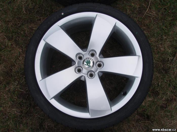

Zdravím, mám takovej dotaz, vlastním Octavii 1,9 rv.02 kombi.Vyhlídl jsem si tyto kola.
Jedná se model Kentaur 17"(5x100), na gumě Dunlop Sport Maxx 205/40 ZR17 84W.Bohužel přesnější info nemám.je to bazarovka a než se obrátím na majitele chci mít jasno...Máte někdo skušenosti, budou kola bezproblému pasovat?díky

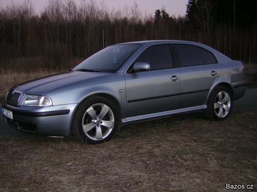

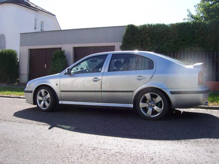

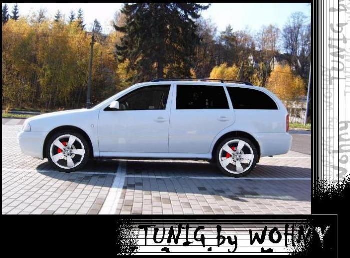

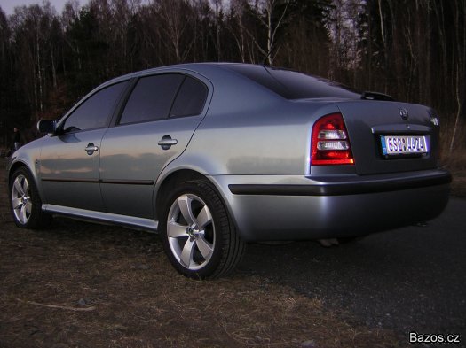

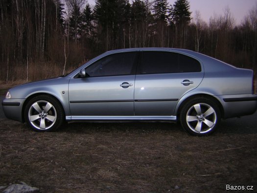

Adler pekne kola kdysi sem je shanel na octu a nebyly .. dal bych 215/45/17 pneu
06.04.2010, 19:19 |
Adler
06.04.2010, 19:19 |
Adler
06.04.2010, 19:20 |
Adler
