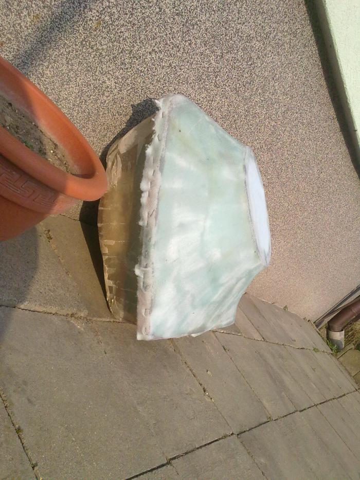

je nejake realna možnost že tohle potahnu potahovym kobercem ? nebo je to moc psycho tvar ? popř rady jak na to :)

jako zkoušl jsem to aspon přiložit ale ono je to zkoseny ze všech stran a ten koberec se přece nekce musí ohnout :(

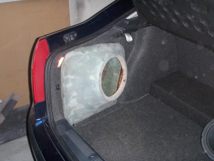

Kup od doronelu koberec.Potahovani bude hracka.Delal jsem slozitejsi tvary. [ Link ] cely kufr kobercem a muzu rict ze prace je paradni:o)
foto k příspěvku  od D-door

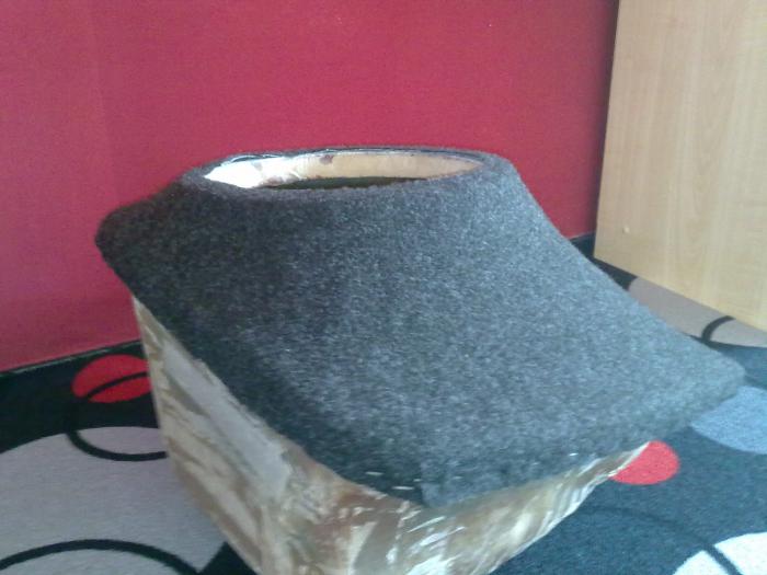

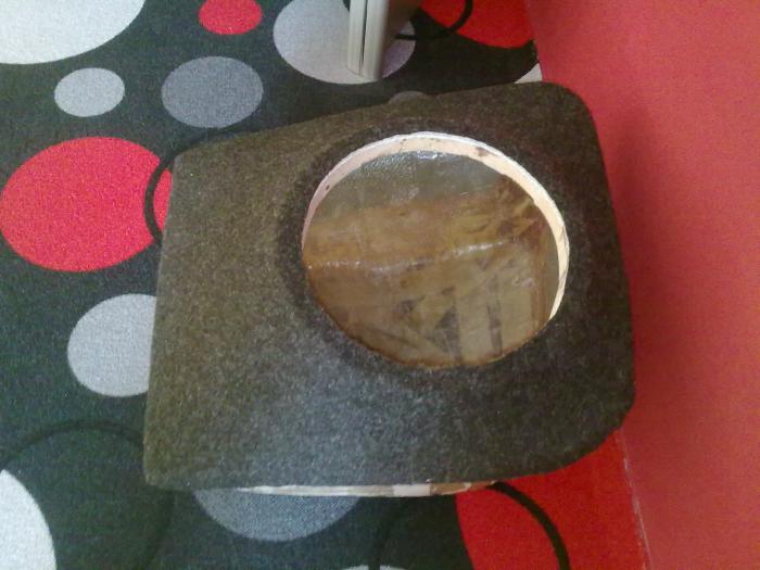

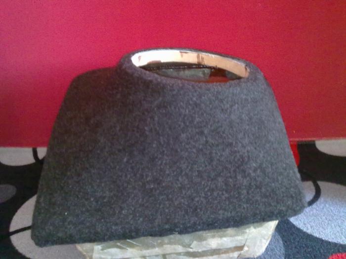

tak a už mam hotovo :)šlo to vcelku dobře ale asi nejsem profik nebo jsem mel tlustší koberec takže je spoj ale je na miste kde nebude moc videt a ani není skoro videt :)

prace cca 45min

tak se do me puste :D ja jsem vcelkju s prací spokojen :)ted už jen vytlumit vbraxem dořešit uchycení a bude hotovo :)
