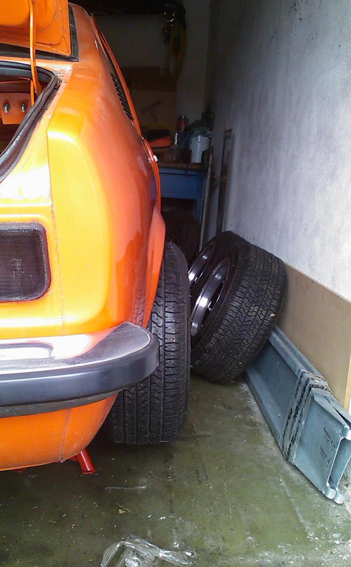

o 03.04.2010, 21:30 | Hráďa
tak takhle to vypadalo po rozšíření novýma kolama
foto k příspěvku  od Hráďa

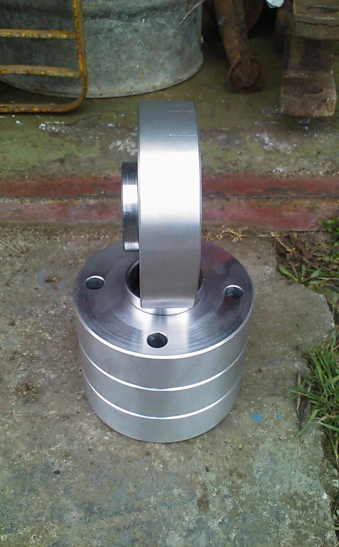

pak se přivezlo toto - letecký dural, ještě musim přesně zvážit

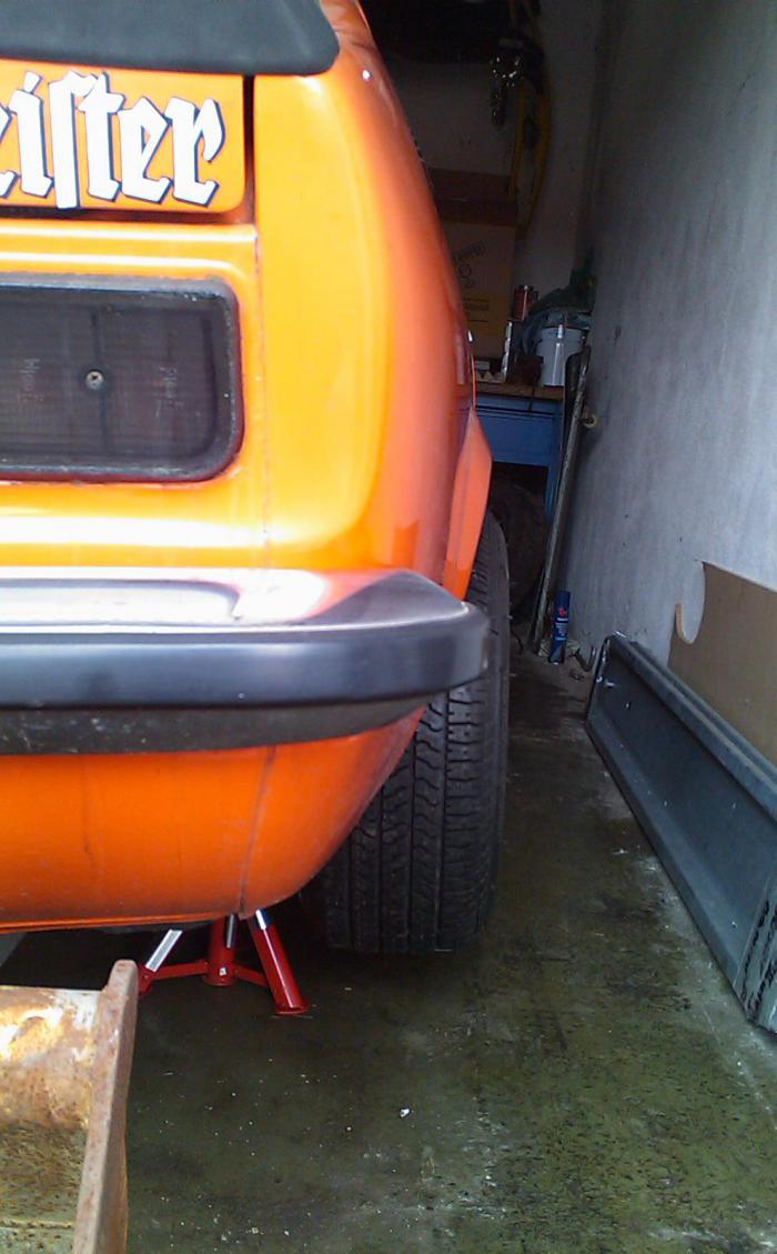

o 03.04.2010, 21:34 | Hráďa
nu a teď
o 03.04.2010, 21:36 | Dexter
vypadalo to pěkně, ted šíleně. ve skutečnost to musí bejt komický.
o 03.04.2010, 21:40 | Hráďa
máš naprostou pravdu nic nejde najednou a tak i já musim čekat na rally límečky ale až budou bude to zase vypadat k světu

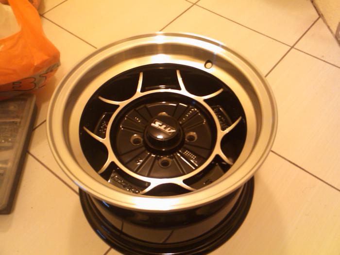

jj Opel Kadett C coupe 1978 jinak koukam že sem blb
SAMOZŘEJMĚ NE hnanou ale HNACÍ nápravu
a kola ATS Classic 8J x 13" et 1

cupra.165 To ats bych mohl zvážit já, mám jednu sadu neobutou, tak jestli je zájem o váhu písni mi na icq,ale je lehoučký.
o 04.04.2010, 12:44 | fredh
teď nevím přesně, ale moje ats classic 7x13 měly buď 3.5kg, nebo 4.5kg. Ale zase to byly ty starší- původní. Hráďa má nově koupený, tak nevím jestli nejsou váhově jinak.

o 06.04.2010, 12:44 | futura
Vypada to skvele, s tema blatnickama to bude paradni dobovka. Ty podlozky jsou aspon 5cm,ne? To pude jeste o tolik ven?Hele,to chces davat pruchozi srouby, neni to uz zbytecne dlouhy, neoplatilo by se radsi podlozky na naboj pritazeny?Ja vim, ze to kostuje daleko vic, ale jevi se mi to jako solidnejsi, pokud tu motorizaci chces vic vyuzivat.Nema nahodou Senator, nebo neco podobnyho ten zadek rovnou sirsi a nektery i LSD v serii?

mikísek: podložky sem nekoupil ale nechal si vyrobit na míru je to o kvalitě, materiálu a přesnosti jinak 3,3cm
futura:podložky sou 3,3cm jj ven to pude o dost nezdá se ale je to třeba,podložky přitažený na náboj sem řešil ale je to zase váha navíc - nezdá se to ale je to tak, o peníze nejde,senator má jinou nápravu podobná je u Ascony A ale tu já už tam mam je širší s větším difem aby stihla 2l motor
o 06.04.2010, 20:35 | Hráďa
jo jinak průchozí šrouby to zmáknou do délky šroubu 10cm to je vypočítáno a odzkoušeno takže až 6cm podložky
