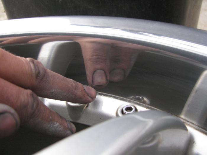

potreboval bych poradit...mam 18" kola s lestenýma limcema..cca pred 5 lety mi to delala firma..a ted jsem potreboval jeden prebrousit znova/poskozene provozem../..vzal jsem to postupne smirkem 1000-1500-2000-2500 pod vodou..potom takvou tekutou brustou na laky..ale furt to neni jeste ono..neni to furt jako zrcadlo viz fotka..cim to doleštit?to kolo brousim na aute :-)

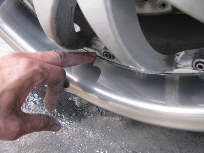

tady je na fotce to "profi"vylestený limec kola po 5 letech provozu..jenom taky vzany tou samou lestici pastou na laky..nejak me nenapad kde je chyba..neni to tim že ta brusna pasta je moc jemna?že by to chtelo sehnat nejakou hrubsí pastu až pak na finis tuhle jemnejší na lak?dikes moc

nejsem zrovna ten co by kola nekdy lestil ale co si vzpominam tak kluci tady na foru pouzivali na final dolesteni WD40. zkus prolist forum (extra kesamovi kola)
o 30.03.2010, 22:31 | mishan | Upraveno: 2010-03-30 22:34:39
proč nenapíšeš, když víš že leštím, ta tekutá brusná na laky je naprd, na to potřebuješ tuhou pastu,hadrový kotouč a šup s ním do vrtačky, jinak nemáš šanci to tak vyleštit pokud to leštíš na autě ;-)
jestli chceš, můžu ti kousek svojí pasty poslat a bude to pak jak je na druhé fotce :o)

o 30.03.2010, 23:02 | Kesam
Kapka na autě nějakým hadříkem zrcadlového lwsku nedocílíš musíš jak píše mishan Kotouč a pastu na finálko.

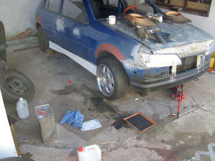

ja to lestim na aute jako v tom nejakem videu jak sem nekdo daval...sundana guma z elektronu..upnout na hnanou napravu..nastartovat a šup poradne točky na 5.stupen :-) juknu se tady u nas po meste jestli nekde neprodavaji neco "specialniho" na lesteni..nejakou pastu...

o 31.03.2010, 15:40 | Kesam
Kapka stejnej styl jsem dělal poprvé taky ale je to na hovno :-)

tak nakonec hotovo...stacil fakt nakonec smirk 2500 a WD...a už jsem to ani pomalu nemusel brat tou brusnou pastou..a chtelo to trosku vetsi točky na aute :-)
