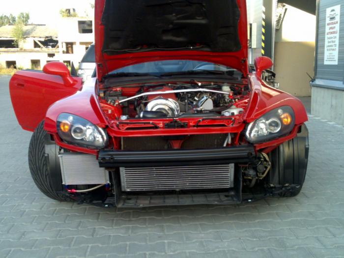

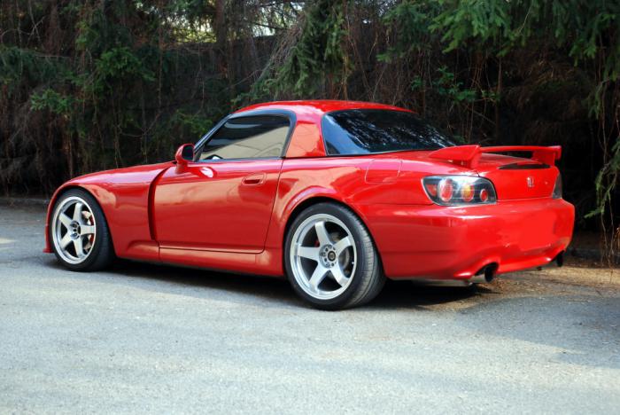

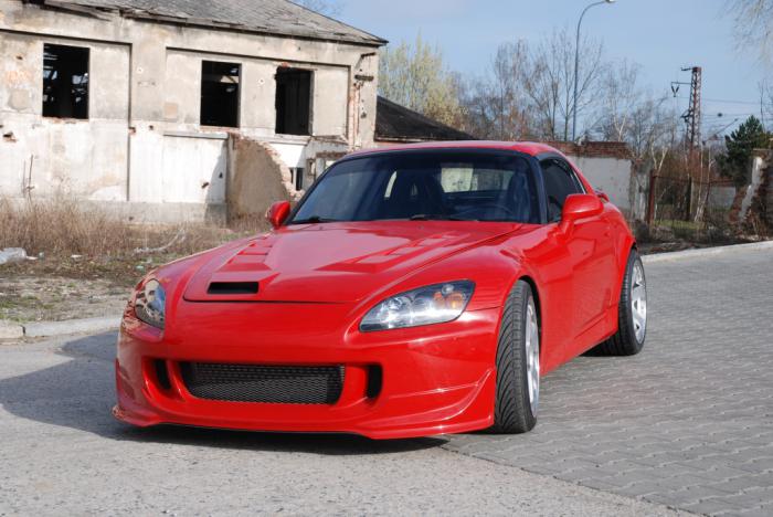

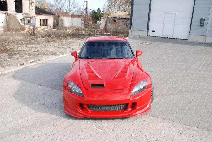

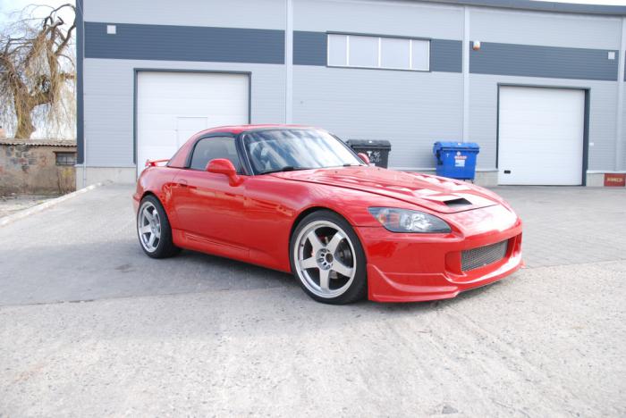

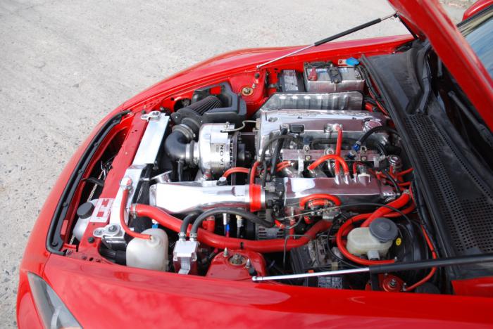

jeste neni spasovano takze omluvte jiste nedostatky, takze nazory klidne sem :-)

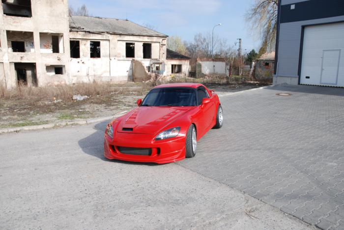

a proč se tak mračí? :) (pohled zepředu)

Za fotku č.3 (odsadený blatník) máš TWO THUMBS UP

já bych chtěl slyšet ten motor jejej moc hezký

Nadherny, motor masakr.. Trosku me to pripomina malej Viper ;)

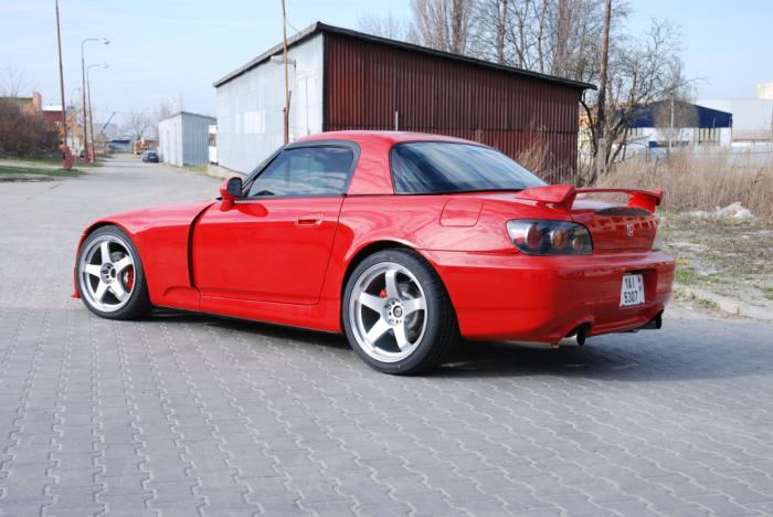

mishan kola maji lestene limce, cela kola se mi moc delat nechce, co do zadniho kridla je original honda a spodle me se k tomu hodi vic nez styl dtm
zadni kola jsou jen 9,5 a pneu 265/35/18

co do blatniku je honda zadak ven o 3cm a predek asi o 1cm, blatniky jsou rozsirene

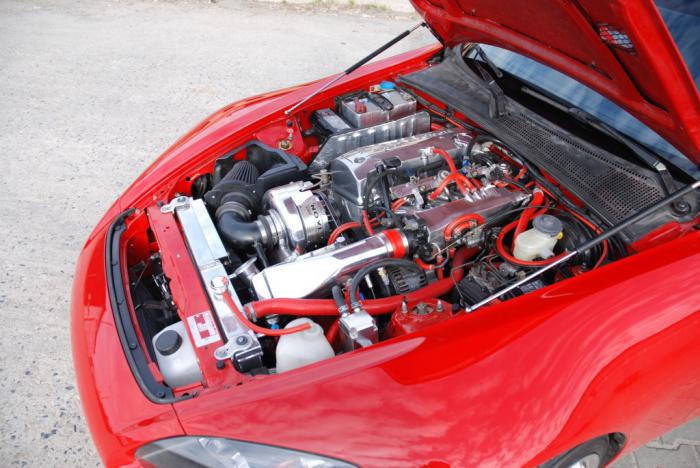

co do motoru, je to kompresor pokud mas cca 150-160tis volnych penez neni problem dodat nebo pokud to tam ches musis koupit - nove silnejsi vstriky, RJ programovaci, silnejsi spojku, lepsi brzdy, vychytat par nedostatku,ktere nikdo neresi atd...

ten snecek mel bejt z kapoty , kdyz budes stat u MC donalda a KFC . Muzes chytat holuby a servírovat je vejfuckem .... Nejen že si vyděláš , ale taky budes velká konkurence
nemas foto z montaže kompresoru???

je to pane nádhera. Hlavně to foto zezadu, pěkný salámy...

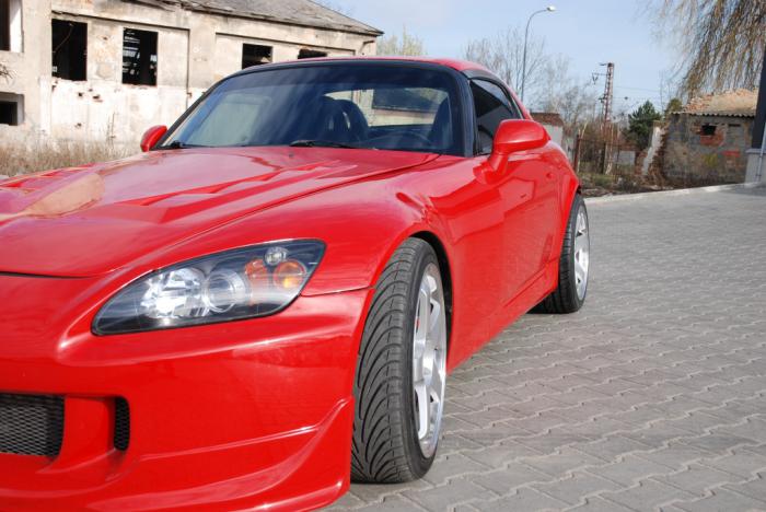

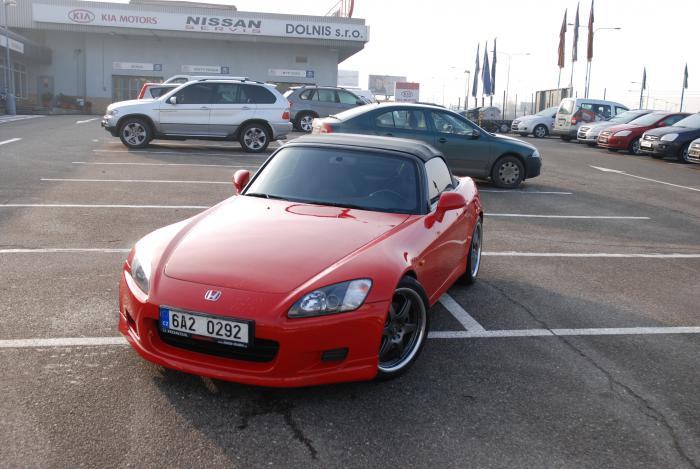

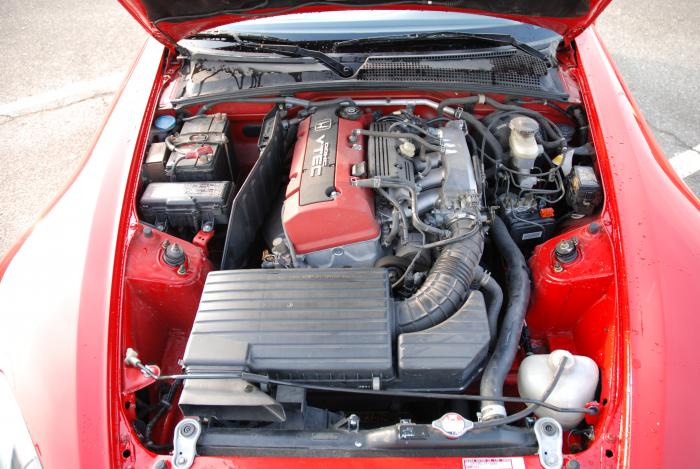

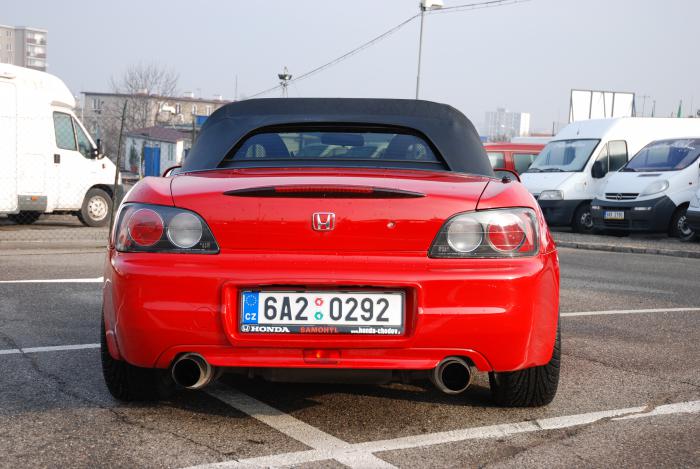

a takhle to vypadalo kdyz jsem si auto dovezl

xenonman: Je to Tvoje auto, ale mě se auta položený v předu a zadek zvedlej prostě nelíbí a kola ven taky ne. To nic nemění na tom, že sis hezky máknul...
o 31.03.2010, 12:37 | xenonman
pohoda jasny kazdy mame jiny nazor na vec a wo tom to je ....
o 31.03.2010, 12:55 | Vencaf
za mě teda lepší před než teď

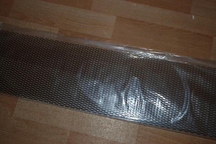

a ještě tu mřížku v předním nárazníku bych stříknul do černa, ta šedá neladí ;-)

dave tvoje poznatky jsou trochu mimo ta mrizka je samo cerna :-)

1/ jak dlouho to vydrzi tentokrat? :-)
2/ modry hadice do motoru

Zadek se mi moc nezda, jak moc vylezli kola, tak kridlo i zadni narazik, ale vylozene hnusny to neni, kapotu bych taky nemusel, ale aspon ze je k necemu. Jinak technika vsechno vynahradi, parada. Hlavne at ti to aspon sezonu jezdi bez problemu =)

xenon: tak jsem asi slepý, ale já to vidím šedou mřížku, né černou...
o 01.04.2010, 09:41 | tomi666
Ta mřížka by vypadala líp v černé.. Ted' vypadá jak taková nějaký zašlá..
o 01.04.2010, 09:53 | xenonman
slepy ani ne spis si neuvedomujes jednu podstatnou vec, ze za cernou mrizkou i chrom stribrnej IC :-)
co do jezdeni co jsem se projel po praze urcite dolejc davat nebudu, brzdavko je original cerna takze tohle se mi ani nejak moc resit nechce aspon zatim, ale je to zajimavy postreh :-)
foto k příspěvku  od xenonman
o 01.04.2010, 12:05 | Dave1984
stojím si za svým, to pletivo je šedé :-)nebo tam máš díry 1cm na 1cm ;-)
[ Link ] je šedé :-)

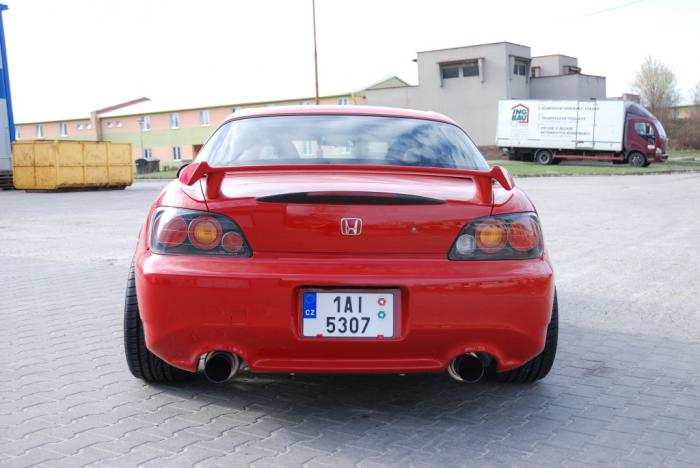

o 04.04.2010, 00:02 | Dr.T | Upraveno: 2010-04-04 00:03:20
Nevim proc ale mne jedine vadi kulaty koncovky vyfuku, nejak mi tam nejdou, navic i pri pohledu z boku jsou videt tlumice vyfuku pod spodni hranou narazniku? - foto c. 3.
A kola do chromu
o 10.04.2010, 21:20 | xenonman
to je defakto skoro jako original, ktere jsou take videt a jsou jeste vetsi ja tam mam hks

Za me je ta kapota desnej tuzing. Ten nasavac je tam takovej divnej a to zebrovani do V - no za me kapota nee, zbytek spica i kdyz zezadu je ot taky divny, ale to muze delat fotka
o 12.04.2010, 08:02 | luda551
ACEMajky : kapotu bych tuzingem nenazival , protoze nasavac a žebrovaní plní nejakou funkci :o)))
o 12.04.2010, 08:52 | Rajdlos
tak tady jsou pro vestinu lidi fukcni dily tuzing a z naprosto zbytecnych dilu tu uchcava kde kdo :)

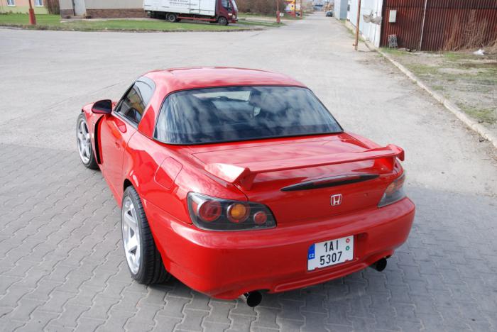

Zajimavy jen by mě zajimalo jak jsi to vyřešil se střechou na fotkach jak jsis auto pořidil je to cabrio(platěna střcha) a po upravach už neni??
o 12.04.2010, 21:12 | Tuner#2 | Upraveno: 2010-04-12 21:13:49
Že by Hardtop? neboli pevná odnímatelná střecha co měla třeba stará Felicie :-)

presně tak hardtop je original, drží na 4 bodech,není to tak hlučné jako platenka, nikdo ti do toho neudělá díru a pod.
Auto není pro rodinu to je jasné, od toho mám druhé auto na relax ideální i když v něm vypadám dosti stísněne :-)

Tak jak to jede pocitově?Kdy začína tlačit ten kompresor?
o 19.04.2010, 22:17 | m1tv
v sobotu sem ji potkal v praze a na živo zajimavy ..ale jak si tomu šlapnul tak docela kouři modře to asi nebude to nej :D
o 20.04.2010, 09:59 | xenonman
ladim, ladim, v nizkych cca do 4,5tis otaček ted jezdim s notasem a upravuji mapu, kdyz by to bylo modre mizi mi olej z valce a musel bych brutalne dolejcvat olej coz se nedeje, motor nezere, v nizkych musim vychytat bohatost smesi a je tam pomerne hodne faktoru pri zatezi plynu
kompresor s malou remenici tlaci 0,6 bar
