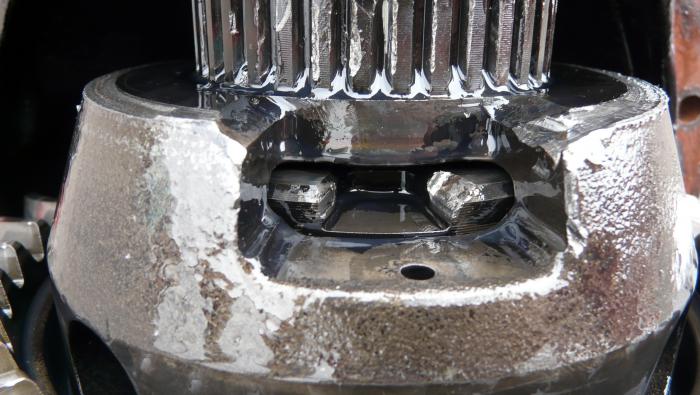

o 27.03.2010, 15:00 | CervinVega

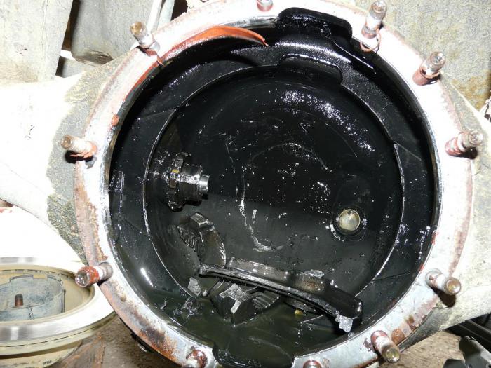

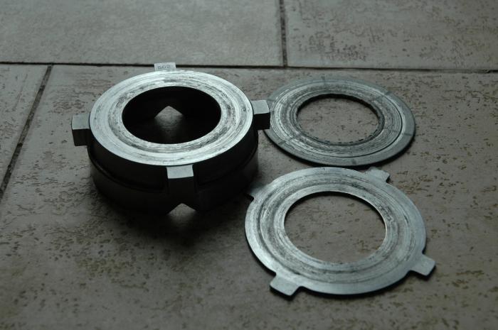

další pacient s KO samosvorem, tentokráte double domrvené - protočené zuby na lamele + navařený kov na všech plochách...
vyrobení silnějších lamel + utočení domku satelitů, aby se to vešlo do koše difu... lamela pak přenese větší moment, majitel si vyřeší chlazení diferáku a bude méně "prasit" :-)

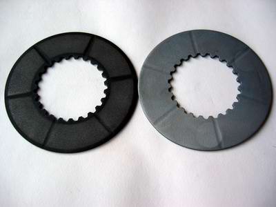

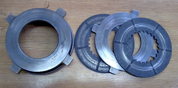

o 27.03.2010, 15:02 | CervinVega
"soft" verze poškození - napálený materiál se obrousí a nanese nová vrstva (repas celkem cca 1200-1500,- dle rozměrů a míry poškození)
o 27.03.2010, 15:03 | CervinVega | Upraveno: 2010-03-27 15:06:04
původní nalevo-nepoškozená, jen lehce otřelá-lsd měl ještě nějakou svornost, "nová" lamela napravo

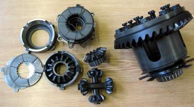

o 27.03.2010, 15:06 | CervinVega
celkový pohled pro pokochání se technikou :-)

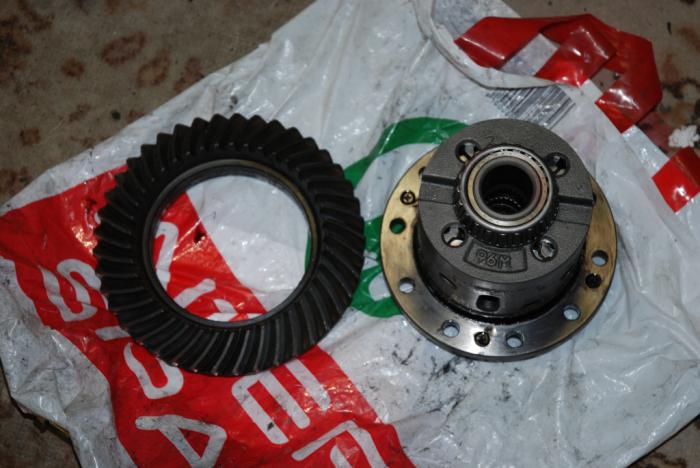

celkem zajimave, jsem se uz taky pustil do ladeni diferaku, jake tam jsou dosahovany tepoloty pokud se dava jinej nez seriovej diff(mysleno pro kraveni větší zatež) co všechno snese obal nebo je lepsi dodelavat chlazeni at pasivni ci aktivni?

o 27.03.2010, 15:16 | xenonman
jina svornost nastavena na 30% a kdzy uz rozebirat tak rovnou i jinej stalej prevod :-)

o 27.03.2010, 15:24 | CervinVega
tak že jsi to nepochopil-stávají se horší věci, stačí nečíst jen svoje příspěvky, parkrát jsem sem už info dával
jde o stejnou technologii jako při prvovýrobě, záruka/výdrž je úměrná použití...
tzn. žádná, nemůžu dát záruku někomu, kdo vezme sériové auto na dráhu, pálí pneu 2hod a pak přijde s difem viz první foto (což se ve většině případů stane-olej se přehřeje, lamely se nataví, připálí na protikus a následně se protočí unašeč poloosy v těch vnitřních zubech)
při běžném použití je vydrž totožná jako u série, tzn. 150-200tis km při měnění předepsaného oleje po 25tis km...

o 27.03.2010, 15:51 | CervinVega
ad spojka- nevim o co slo, ale proste nezbyva nez verit tomu, ze tohle funguje, je to vrstva v radech desetin mm, nikoliv "oblozeni" spojkove lamely v radech mm
ad zaruka- tak nemusim se radit do rad opravaru, je to bezny a logicky postup i vyrobcu novych dilu, teda sport, race= zaruka pada... nicmene pri beznem pouziti neni duvod k nejake reklamaci, je to uplne stejny material a technologie, jaky pouziva vyrobce, na to ti zaruku klidne dam... na repas pote, co to dopadne viz vyse, nikoliv...
ad Nemecko-takovou virtualni zaruku ti dam take, pri jakemkoliv problemu reknu-ale Dane, tys to poslal nekde bokem, dif se prehral a ejhle, je mi lito... dif se hreje i pri jizde jen vpred, pri jizde po okruhu se hreje fest, pri driftovani se uz frituje...
poradim ti, kup si LSD od KAAZ (co uz nejspis mas), dej na dif chladic a pri kraveni pouzivej hlavu (nepalit pneu na 3ku 5min na miste a pod)

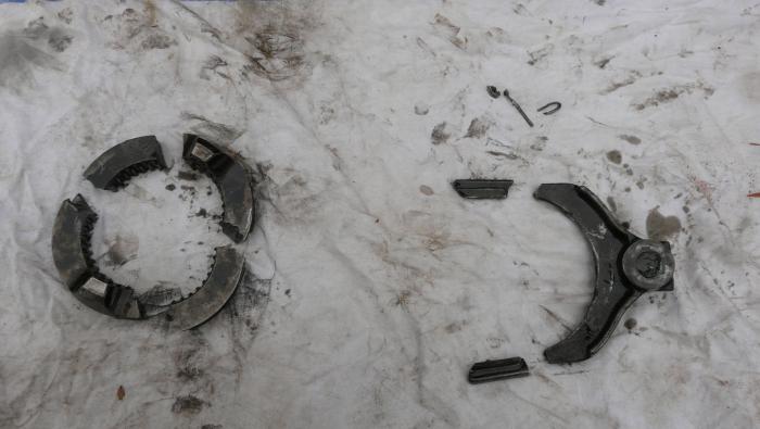

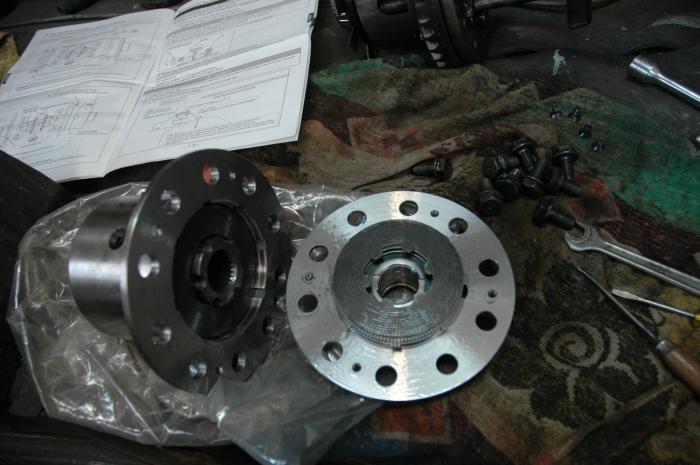

jedna se o tenhle diff
foto k příspěvku  od xenonman
o 27.03.2010, 15:59 | xenonman | Upraveno: 2010-03-27 16:02:11
jinak diff mam od kaazu, stálej převod zase jinej korejec pro zmenu KIA, to poskládání te svornosti je celkem na pohodičku čekal jsem to horší
o 27.03.2010, 16:03 | CervinVega
jestli mas novej dif od Kaazu, co chces repasovat? jinak pri te skladacce si hlavne vymez spravne vule, jinak ti to bude delat rany nebo hucet, to hadam vis... + loctite na srouby uvnitr, jinak se povoli, at uz je utahnes jakkoliv
o 27.03.2010, 16:08 | xenonman | Upraveno: 2010-03-27 16:09:57
chladič potřebuji dodat nějaky, pokud umíš tedy
novej diff stavím tam mám vše, loziska, gufera, diff,prevod, všechno už mám nové
ale pak tu mám ještě jeden a ten je ko podle mě, honda mi prodala špatnej olej takže pokud to jde klidně ti ho pošlu na repas, mám ho venku...

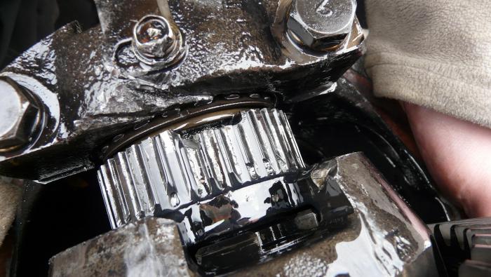

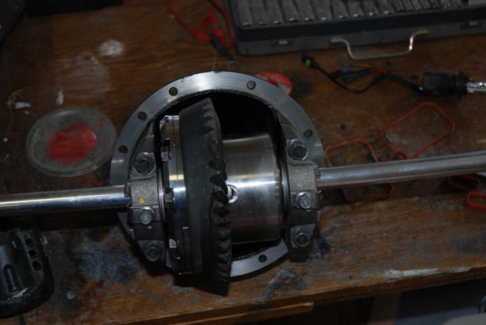

o 28.03.2010, 08:32 | Zan
Taky jsem potunil diff...
foto k příspěvku  od Zan

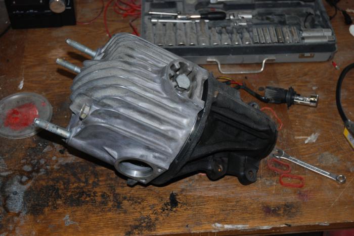

o 28.03.2010, 08:35 | Zan

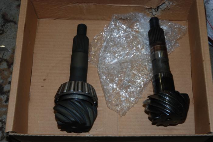

o 28.03.2010, 08:38 | Zan
o 28.03.2010, 08:41 | Zan
o 28.03.2010, 12:59 | CervinVega
ulomena uzáverka na offroadu? :-)
o 29.03.2010, 07:49 | Zan
jojo
