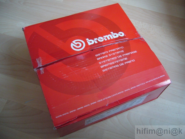

Ahoj.
Koupil jsem nové zadní kotouče ( Brembo ) na Peugeot 406. Všiml jsem si, že např. firma EBC má kotouče zinkované a když vidím ty orezlé původní, tak mne napadlo je nechat pozinkovat ( mám možnost bílého zinku za 300Kč ). Má s tím někdo zkušenosti, má to význam, vydrží to alespoň chvíli ? Desky budu měnit až po zajetí nových kotoučů.
Díky.

o 21.03.2010, 14:04 | hifim@ni@k | Upraveno: 2010-03-21 14:08:02
Přesně jako mycTD. Vím že rez nevadí, jde mi pouze o dizajn.
Brzdy tu mám nové v krabici a zinkování stojí pár šupů. Chtěl jsem pouze vědět, zda to už někoho nenapadlo a nezkusil to.
foto k příspěvku  od hifim@ni@k
