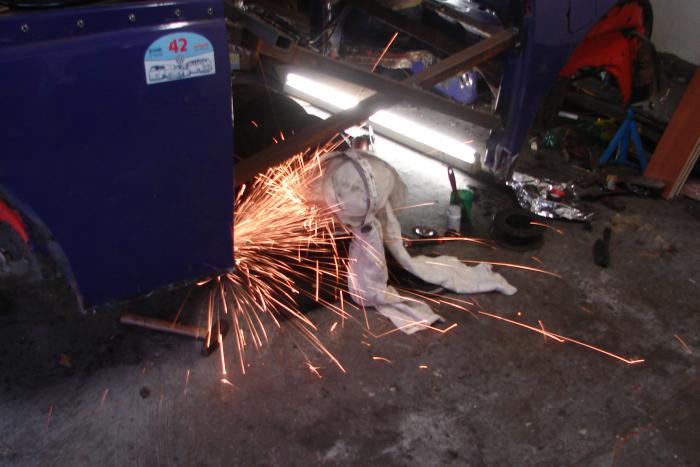

potreba dobrousit? spatna poloha? nevadi... hodim si na hlavu gatě - aby mi neshorely posledni 3 vlasy a brousime ;-)

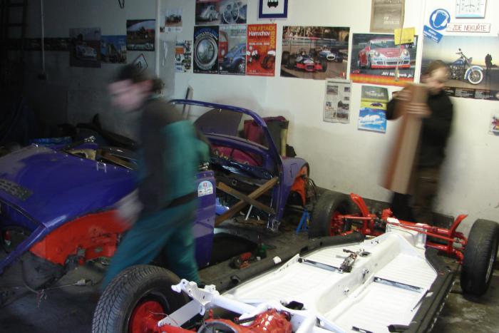

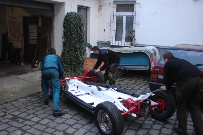

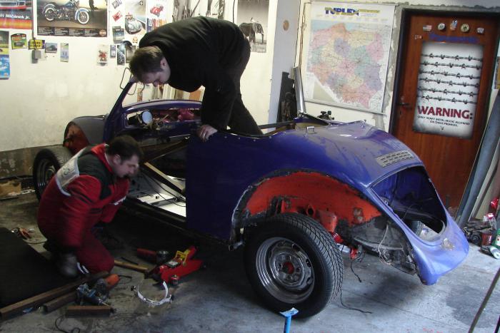

vzheledem kl narocnosti manipulace s kastli mi dneska dorazili pomoci kamaradi...: Somalecek škodofkaman (hlavni vařmen), Dydy Fiaťák, Ondra Porschista, Viki Ibizman Porschista a já... zatlacime placku dovnitr...
o 18.03.2010, 23:37 | Luke-Jeep
kolem kastle se musi kmitat ;-)
o 18.03.2010, 23:38 | Luke-Jeep

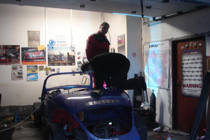

a zvedáme...
o 18.03.2010, 23:39 | Luke-Jeep

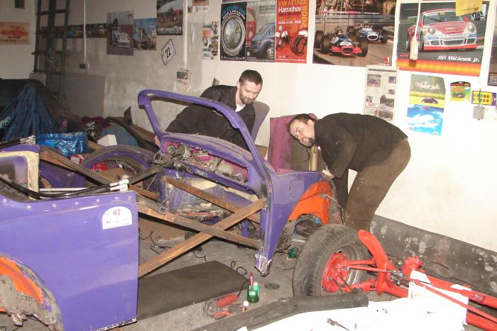

polozeno... a ted jak tu kua usadit?
o 18.03.2010, 23:40 | Luke-Jeep

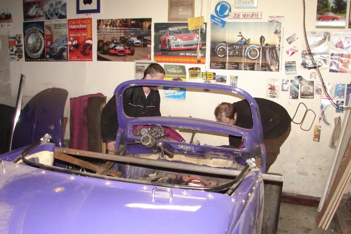

kua sedne? :-/
o 18.03.2010, 23:41 | Luke-Jeep
tak jak? :-D
o 18.03.2010, 23:42 | Luke-Jeep
no dovarime a dobrousime dalsi vyztuhy a treba to pujde... :-)

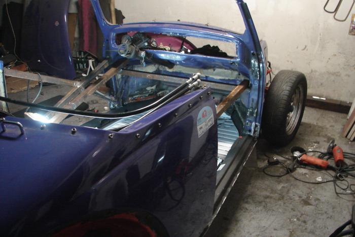

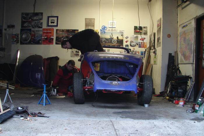

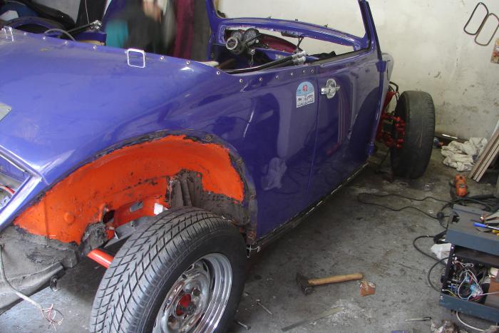

posidime jeste druhou stranu... nejde? ok zatizime :-) 215kg uz pomuze :-)
o 18.03.2010, 23:49 | Luke-Jeep
aspon nejak... je to taaaaaam! :-))) sice jen zatim na jedne strane i nabodnuto ;-) rano jdeme doladovat dvere ;-)

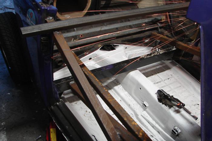

o 18.03.2010, 23:51 | Luke-Jeep

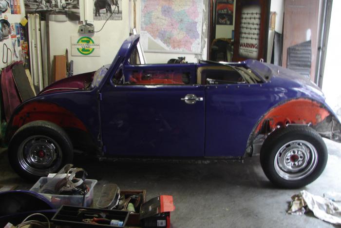

odřezané výztuhy spolujezdcovy strany nachystane na rano na pasovani dveri ;-)

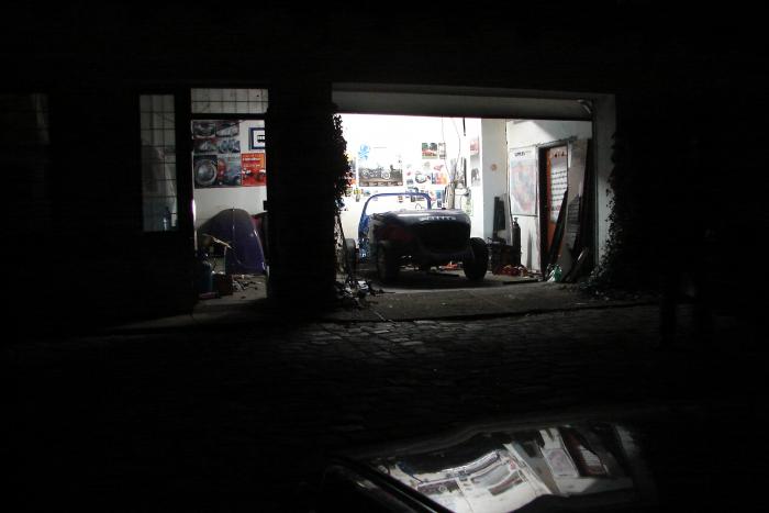

o 18.03.2010, 23:53 | Luke-Jeep
konečně je brouček zase auto...

o 19.03.2010, 00:48 | hoff
jako nismo :O) jinak ty výztuhy jako mazec takhle natvrdo vařit na plech :OP to čumim

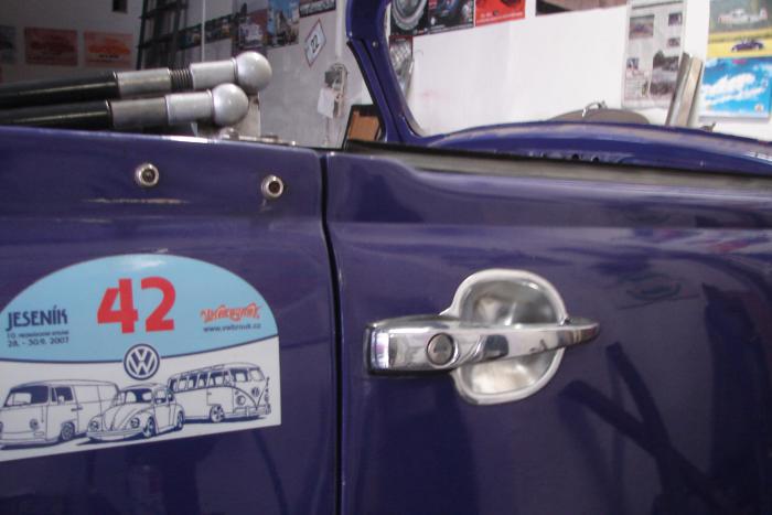

Tak dneska jsme konečně osadili dveře, sedli jako gatě na prdel, doufám že Luke dá brzy fotky...
o 19.03.2010, 23:51 | jura.j
to: ebeerman
je to dobrý k temu , aby se kastla nepokrůtila , dyž se s ňů táhajů hore a důle

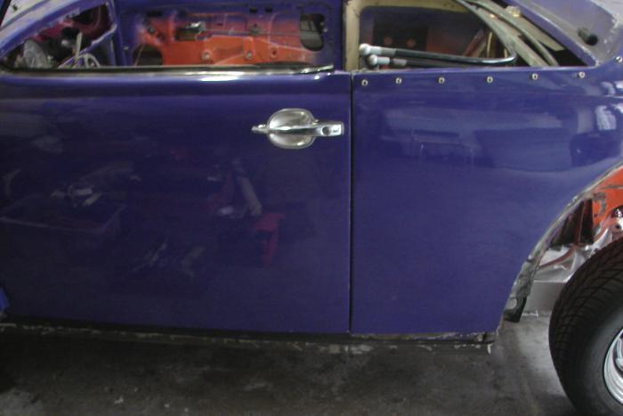

o 20.03.2010, 00:03 | Luke-Jeep
jak pise jura...
nicmene somalecek ma pravdu... dneska usazeny a spasovany dvere...
o 20.03.2010, 00:05 | Luke-Jeep

ale tak docela jo... sice jeste neni vyhrano... ale uz je to lepsi... dvere sedi s kastli, ale doladit zamky aby se i oteviraly tak jak maji bude chvilku trvat.... ale to uz neni problem slicovani kastle ;-)
nicmene fakt je ze treba ridicova strana ted sedi lip jak sedela...
