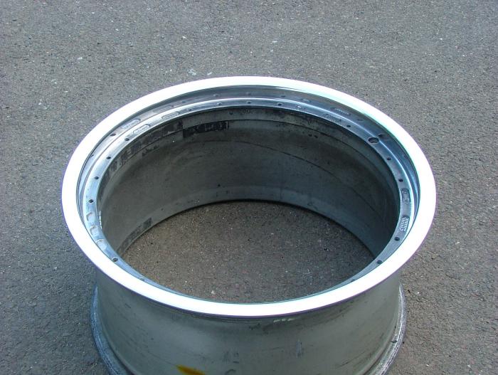

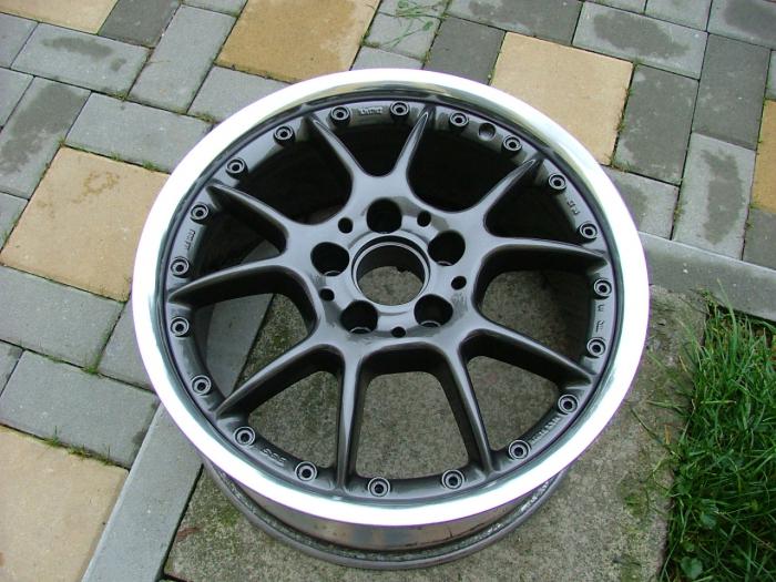

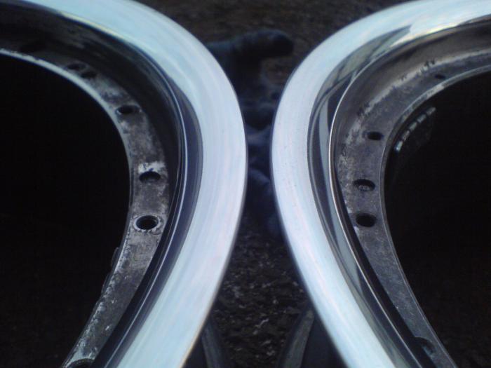

antonio: vzhledem k tomu, že mám za sebou už pěknou řádku kol, které sem leštil, tak ty BBS bych určitě rozebral, protože pokud je nerozebereš, nedostaneš se pořádně k vyleštění vnitřního kraje a je možné, že si doškrábeš paprsky ;-)

o 16.03.2010, 19:38 | Kesam
Rozebrat určitě jimak to bude na pitchu zustene ti tam humus a poleze to dál.

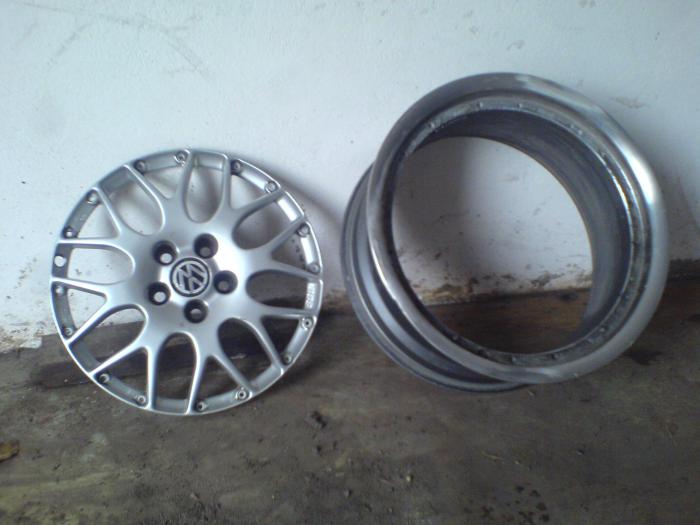

o 21.03.2010, 16:34 | Jindrs
jak uz psal a daval foto mishan fakt rozebrat je to brnkacka

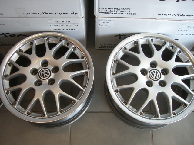

o 21.03.2010, 16:35 | Jindrs
u tech bbs ty limce vylestit je brnkacka
