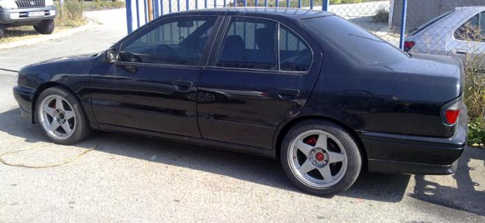

strucne receno, Nissan Primera P10 2.0 16V (92kW), r.v.95
auto jsem kupoval nekdy v roce 2001, po zhruba dvou letech jsem ho prodal a v roce 2008 jsem ho koupil zpet, postupne se sklada, jenze je moc malo casu, tak to jde pomalu, ale dulezite je, ze se po predelavani motoru podarilo napodruhe nastartovat (napoprve tam nebyl benzin :-)). doufam ze se letos aspon svezu.
nemam rad laminat a jine zverstva, proto jen decentni vylepseni a hlave se resil technicky stav.
zmeny:
barva cerna metaliza (original Nissan 350Z), zahlazene zamky, blinkry, decentni zamraceni, prevodovka, interier z GT, budou se davat svody z GT (nebo se poridi komplet z nerezu), sani zatim jeste nemam jasno, ostatni se uvidi az pote co bude jezdit
karoserie byla vyvarena a potrebna mista vycinovana (nato ze je auto sedum let po laku, nikde zatim ani puchyrek)
podvozek ocisten, rez obrousena, osetreno pripravkem proti korozi a nasledne prestrikano pripravky na ochranu podvozku.
komplet repas brzd, nove kotouce Brembo, desky ATE, trmeny komplet rozebrany, obrouseny, vse ocisteno natreno, promazano a slozeno
motor ma prebrousenou a pretesnenou hlavu, nova tesneni, svicky NGK Platinum, novej chladic, nove naplne (chladici smes, servo olej, brzdovka), vic zatim nebylo potreba
prvodovka z GT,komplet nova spojkova sada SACHS, novej olej
podvozek, tlumice GT (zatim jsou v dobrem stavu), pruziny Riegger (-40mm), nove gumove ulozeni ramen, nove cepy ramen, rizeni, nove kostice naprav, nove manzety na poloosach
dale nova predni svetla, blinkry, vyztuha pr.narazniku a nevim co jeste
vse co bylo a bude potreba se kupuje nove a "kvalitni"
abych sem necpal same foto, tak kdo bude chtit, muze se podivat na video s par fotkama.
