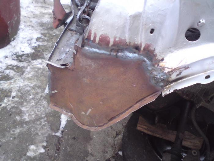

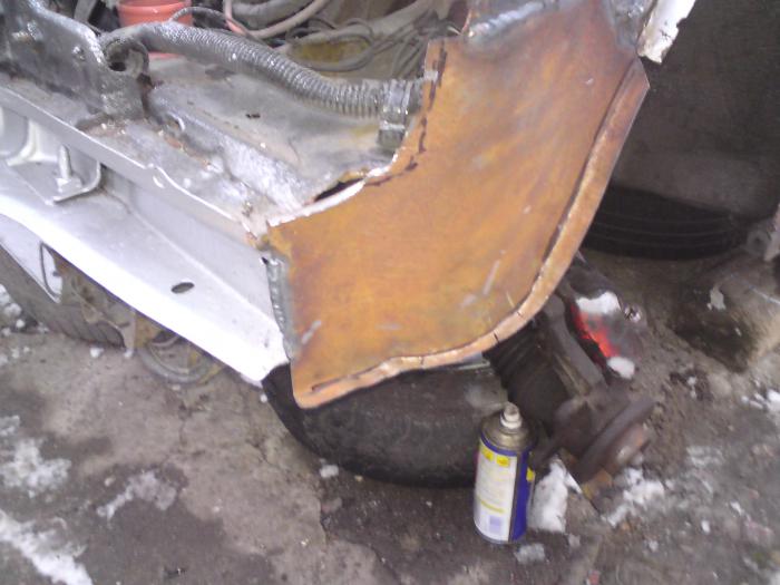

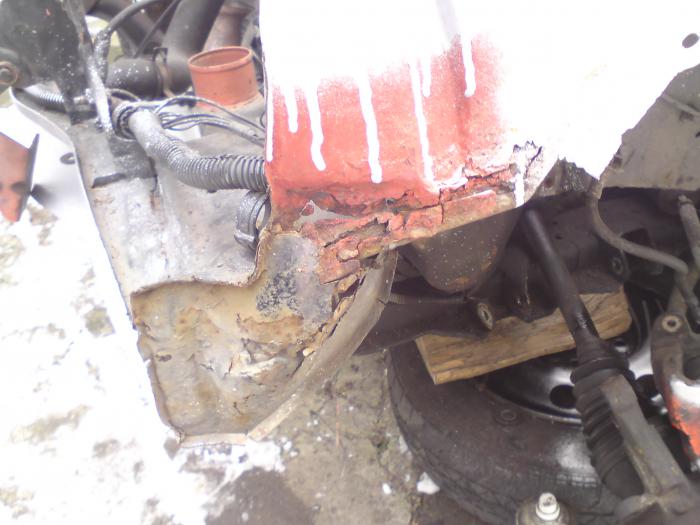

prvně se omlouvám za kvalitu foto (jen mobil).. Dneska přišel čas na věnování se přední levé straně, která byla hodně postižena.. Takže jsem si poprvé zkusil svařování.. co říkáte?

o 12.03.2010, 21:20 | DaveF
tohle , že není rezavý ? :-P bacha na to :-)
jinak COčko vaří samo, základ je vařit k sobě čistý plechy tj. zlikvidovat všechno rezavý a zeslabený a mít svářečku v pořádku
o 12.03.2010, 21:22 | Midnite | Upraveno: 2010-03-12 21:26:14
DaveF: ne není to rezavé :), holt kluci nevíte co udělá plech když je týden venku :) je to jen vrstva která jde setřít benzínem :) zítra hodím foto
jinak svařování není žádná sranda.. Musíš si dávat sakra pozor, naštěstí jsem měl dohled zkušených, ale nebyl potřeba
o 12.03.2010, 21:26 | DaveF
jinak bych to nevařil v kuse, je to zbytečný, stejně to časem uhnije :-)
klidně jen nabodovat a přemáznout nějakým pružným tmelem, ale to je asi věc názoru
o 12.03.2010, 21:27 | Midnite | Upraveno: 2010-03-12 21:32:33
DaveF: jj bylo mi to tak doporučeno a hlavně abych si to zkusil, nebyl to složitý tvar, tak na naučení celkem ideal :) ještě mě čekají zadní lemy :) tak snad to bude lepší už no
jinak díky za rady a tipy :o))
o 12.03.2010, 21:32 | DaveF
:-))) rezavý je to už po jedný noci venku , možná jsem paranoidní ale stříkám to ještě ten den zinkovým základem, dá se na něj bez problémů vařit a je škoda nechat oreznout čistej novej plech
o 12.03.2010, 21:37 | Midnite
DaveF: jj to mě vše čeká zítra, dnes už bohužel nebyl čas :( každopádně se pomalu blížím do konce. Bohužel jen exteriéru.. vnitřek mě teprve čeká
o 12.03.2010, 21:41 | DaveF | Upraveno: 2010-03-12 21:42:25
ale máš to přivařený dobře, já takovouhle housenku moc neumím, tak radši boduju :-)
u vnějších plechů je určitě lepší bodovat, protože se to tolik nezkroutí
o 12.03.2010, 21:42 | Midnite
díkec, tak vím o tom kulové tak jsem to sem hodil abyh vyslechl kritiku o mohlo být lepší :) takže fakt dík

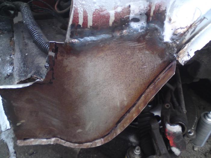

o 13.03.2010, 18:04 | Midnite
takže pro rejpaly že to je rez... tak to vypadá když jsem lehce jedním tahem přetřel plech :)

o 13.03.2010, 19:51 | Muff
afekt neafekt..další věci jen bodově a zacínovat,nebo zatřít a zatmelit :-)
o 13.03.2010, 19:52 | Midnite
Muff: mám to zatřené, jen jsem zapomněl nafotit :) je to zinkovým základem..
o 13.03.2010, 19:56 | Muff
Jo vpoho:-).Ale až budeš delat ty lemy tak jen bodově.
o 13.03.2010, 19:57 | Midnite | Upraveno: 2010-03-13 19:57:30
jj zapíšu si to.. díky za radu

o 13.03.2010, 20:26 | audia3t
uz jsem resil takovych oprav mraky a vim ze kdyz na cokoliv sahnes plamenem ci COčkem proste cimkoliv co ten plech vyhreje tak to tam pujde stejne doprdele. Das hodne tmelu ten casem popraska otevre se a pak uz staci malo a chytne se to a je to v prdeli.
o 13.03.2010, 20:27 | Muff
čím více vaříš,tím více to rezne.Koukni na Luke-Jeepa nezdá se mi že by neco vařil v kuse!Taky delá vše jen bodově,pak to zacínuje,natře apod.Kdyby to zavařil jako ty tak to muže delat za par let znova víš.Jestly to má neco vydržet tak opravdu musíš stímhle opatrně.Pomalu,bod po podě,zvlášt místa pod lakem.takhle v kuse mužeš vařit nake konstrukce a ne věci okolo auta.
o 13.03.2010, 20:31 | audia3t
nic nečtu jen kdyz neco o dane veci vim snazim se poradit aby ten kdo poradit potrebuje neco zbytecne neskurvil. kdyby jsi tam dal alespon pozink sice ve svaru by jsi ho stejne vypalil ale alespon by zustal v tom ohybu a vydrzelo by to dele. To uz je ted jedno uz to mas takhle ted jen musis to osetrit tak aby se to nikde neotevrelo az na ten plech jinak je konec. Poradne vytmelit na tom si dej zalezet a pak to alespon poradnou vrstvou napatlat tlumexem nebo necim takovym co se neodloupe a nepusti ti k tomu vodu a sůl.
o 13.03.2010, 20:32 | Midnite | Upraveno: 2010-03-13 20:34:11
Muff: toto je nejprve bod po bodě.. až nahoře je udělaná taková housenka (bylo mi to doporučen klempířem)
