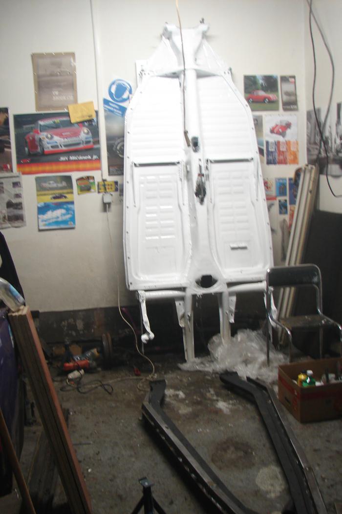

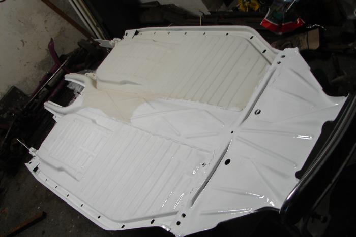

tak finišujeme s plackou... je potreba s tim pohnout aby se dalo zacit s pasovanim kastle na podvozek...

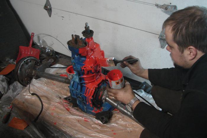

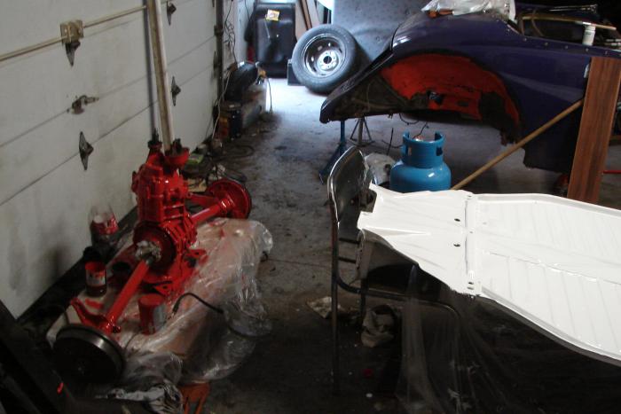

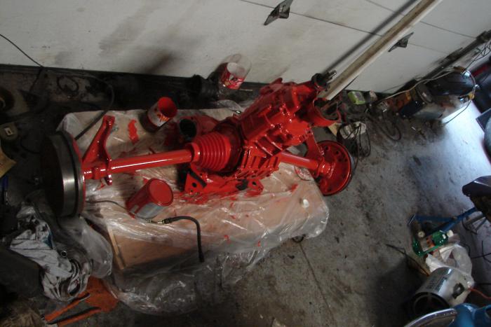

probehl take dalsi test - prevodovka se zrejme na podzim bude menit, takze jsem ji prubnul natrit alkytonem jen na ocisteny odmasteny a zdrsneny povrch bez zakladovky a nejak specialni pripravy typu odrezovac...
o 09.03.2010, 21:07 | Luke-Jeep
tady mam na prevodovce nasazenou manzetu na testik... vypada ta barvicka stejne ;-) hmmm...

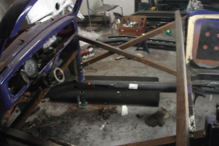

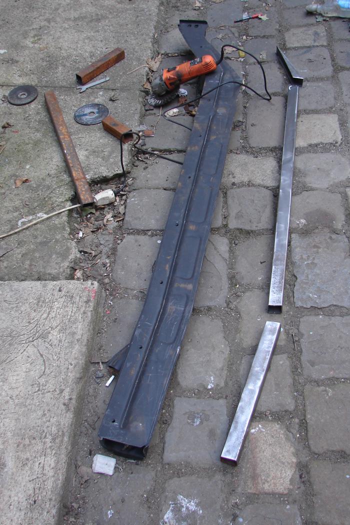

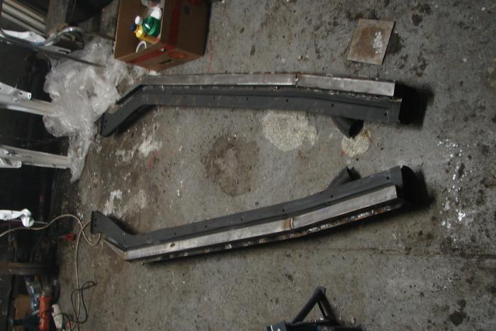

zacali jsme dneska konecne skutecne pracovat na karoserii... priprava vyztuh:
o 09.03.2010, 21:12 | Luke-Jeep

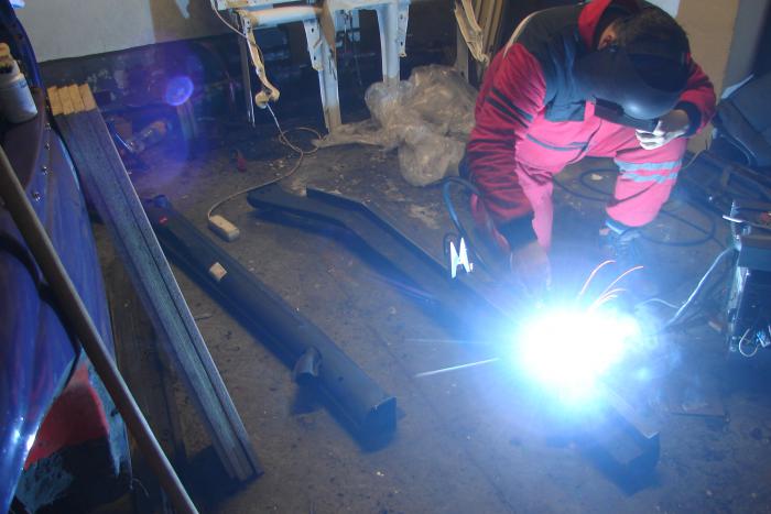

a opet varenicko to je Somalečkovo potesenicko...

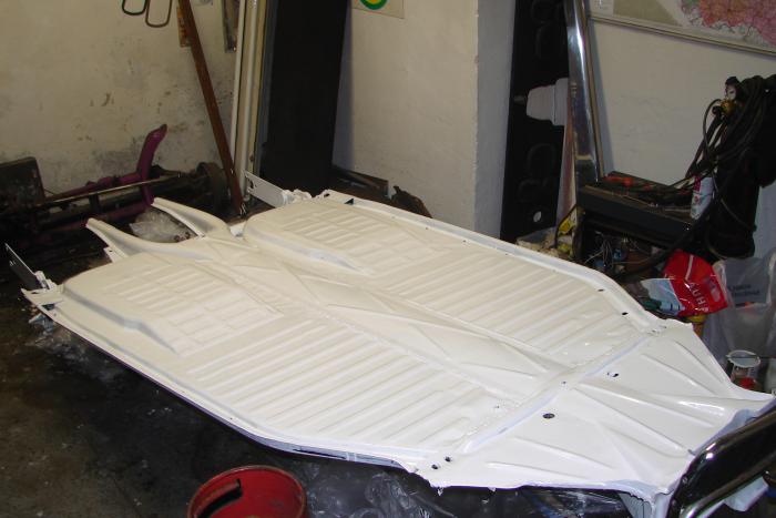

o 09.03.2010, 21:15 | Luke-Jeep
navarene vyztuhy a prvni vrstva signalni bile i zeshora na podvozku ;-)

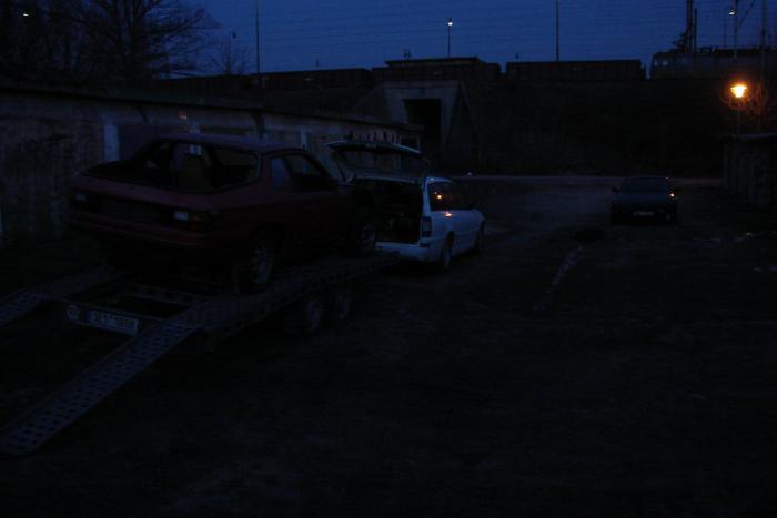

o 09.03.2010, 21:30 | Luke-Jeep
navecer jsem jeste stihl s kamaradem nalozit jedno torzo 924 na odvoz k dalsimu blaznovi ;-)

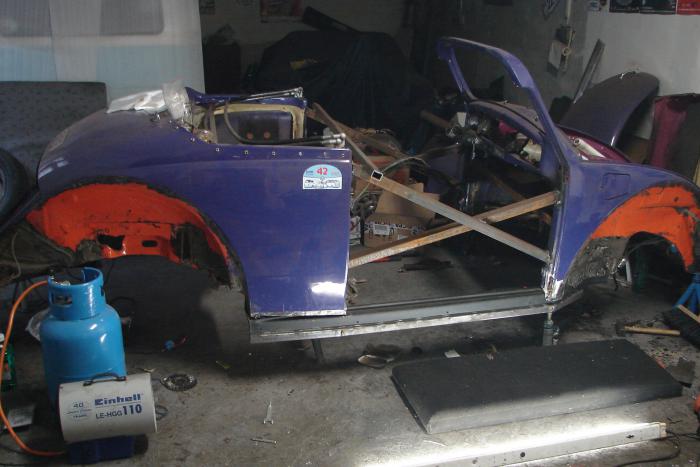

jinak dneska prvni testovacka prahu... malicke doladeni a pasnou... ;-)

o 11.03.2010, 12:54 | cupra.165
Jak se do toho bude nastupovat,kdyz bude mit clovek treba zlomenou nohu? :-D
o 11.03.2010, 13:35 | kozlustechnykus
:-DDD

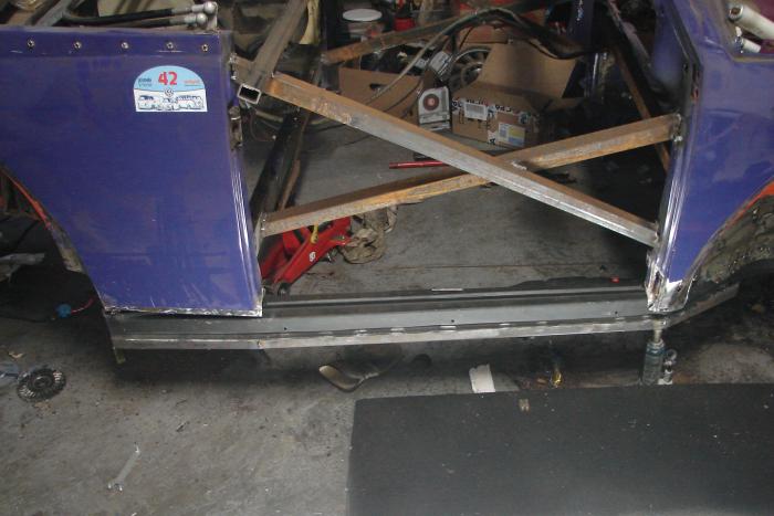

o 12.03.2010, 11:14 | Luke-Jeep
moc nechapu otazku... jestli myslis ten ram tak ten je tam kvuli montazi woe :-)))
o 12.03.2010, 15:01 | Petura
nekecej kvůli montáži, každej závoďák má rám :o)
o 12.03.2010, 15:06 | cupra.165
Tak ted uz tomu rozumim,ja myslel ze ten kriz misto dveri tam zustane jako vyztuha.
o 12.03.2010, 15:11 | Luboš1
lol..to bylo hned jasne ne?je tam aby se to nezlomilo:-)))) jinak kdyby ten kriz zustal tak to nebude ok....je to jen tak chycene:-DDD
