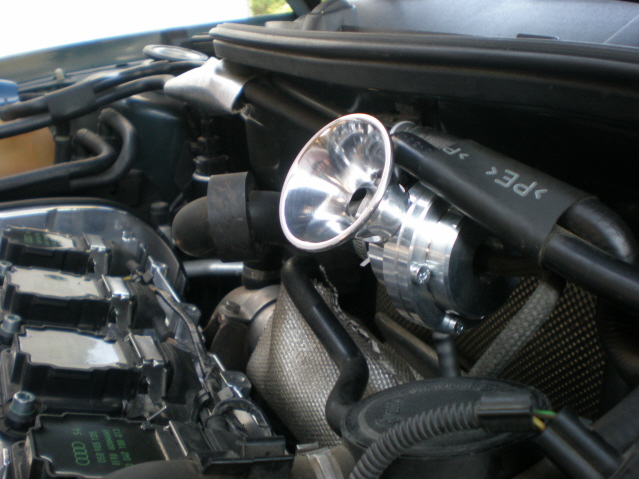

mám zasej problém ,
před nejaků dobů sem vyměnil originál BOV za hliníkový.
dělal to super soustružník , takže všecky míry sů jak u originálu , jediný rozdíl je materiál z kerýho je to dělaný.
problém je ten , že tá sviňa je po připójení podtlaku ze sání pořád otevřená.
dělalo to od začátku , tož sem tam ten podtlak nedal , turbo si to otevřelo samo , chodilo to super. enom sem měl pocit , že to trošku při zátěži profukuje , tak sem došel na to , že zme asi prohodili vstup a výstup a dnesky se to předělalo.
bohužel zasej stejný.
už sem aj podkládal pružinu , ale nepomohlo to.
podtlakový hadice všecky nový , silikonový , tam problém néni.
co s tů fenů može byt?
foto k příspěvku  od jura.j

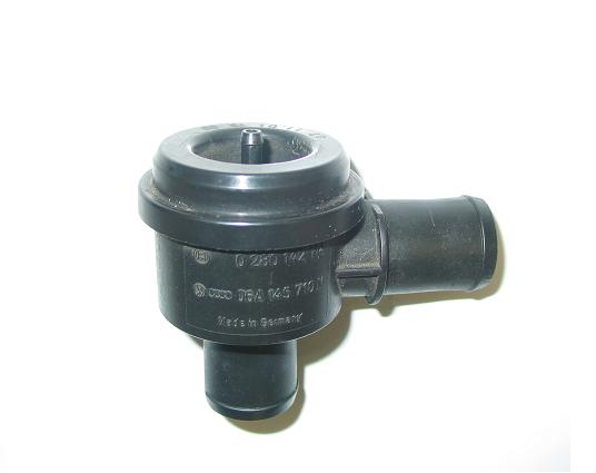

o 09.03.2010, 20:34 | jura.j
toto je ten dělaný
o 09.03.2010, 21:12 | Pajk
Váha vzduchu je v pi*i. Pokud Ti to teda profukuje z5 do sání. A ten ventil prodej a kup si membránu, toten je k ničemu, nechodí moc dobře.
o 09.03.2010, 22:30 | Rajdlos
jak muze chodit blow off bez podtlaku nechapu, kdyz je ovladanej podtlakem, to ho ovladas jen pretlakem ze sani mezi klapkou a turbem?
resp. tenhle zahod a radsi tam dej original, koledujes i o zniceni turba

o 10.03.2010, 05:26 | jura.j
ten ventil je membránový , má to pajšl z origo ventilu bosch , takže je to bosch v hliníkovým obalu.
bez podtlaku chodí a celkem slušně , turbo si ho přetlačí a krásně to odfukuje. a nemožu říct , že to nejak špatně jede.
tak nad tým dumám , jak može byt na volnoběh za turbem tlak , dyž turbo eště netlačí a v hadičce od sání do BOV je podtlak.
nevadí třeba , že ten ventil je přímo na té trubce u turba ?

o 10.03.2010, 08:17 | Rajdlos
tak zakladni blbost je nepripojit podtlak, takhle z toho nemas blow off ventil, ale jen jakysi pretlakovy ventil, to ze je otevreny je zcela logicke, protoze na volnobeh mas zavrenou klapku a na druhe strane se Ti vytvari u motoru podtlak, ktery "vycucne" tu membranku, seriovy diverted valve ventil je take otevreny a zavira se az pri rozjezdu, kdy se otevre klapka a do hadicky, kam sel podtlak jde pretlak. Jinak umisteni toho BOV neni zase az tak dulezite, idelani je ho mit pred klapkou, ale v Tvem pripade je to uplne jedno. Kazdopadne tenhle bych zahodil a vratil tam origo nebo koupil neco, co funguje.

o 10.03.2010, 19:25 | jura.j
to jaký je princip ovládání vím , ale mě ostal otevřený aj dyž sem temu krávil co to šlo.
tak eště skusíme jednu úpravu teho hliníkovýho , dyž to nepomože , tak ho tam dám tak jak byl , ať si ho otevírá tlak od turba sám.
