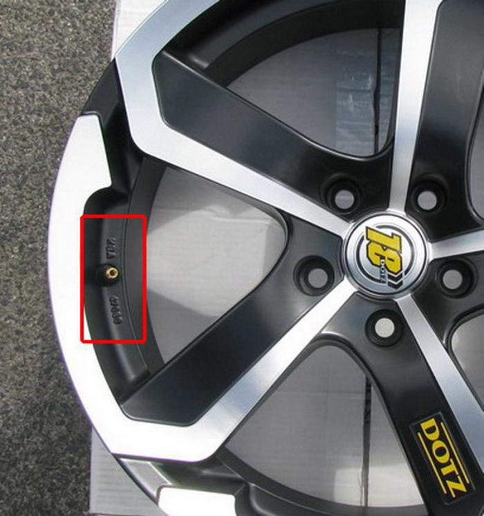

jen upozorním na jednu důležitou věc, která bude v blízké době poměrně zásadní:
v TP je sice zapsán jen rozměr alu kol, ale na vozidle smí následně být namontována pouze kola s evropským schválením KBA (toto číslo je unikátní pro každý typ alu kola).
Dle interních informací bude v blízké době kontrola KBA schválení jedním z bodů při kontrolách PČR.
o 10.03.2010, 00:31 | Oli
no a to KBA je nekde na papiru nebo je vyrazne na kole?
pokud je to na papiru tak se opet najde nekdo kdo to zfixluje, pokud na kole tezko me nekdo donuti abych organovy sundaval kolo z auta (vetsina cisel, znacek je z vnitrni casti kola. mam takovej dojem ze to KBA sem zahlidnul zevnitr kola
o 10.03.2010, 07:38 | tykeev
KBA číslo je a MUSÍ BÝT vyražené viditelně zepředu na kole
o 10.03.2010, 07:44 | tykeev
foto k příspěvku  od tykeev
o 11.03.2010, 06:25 | shaft.cz
to tykeev: tim chces rict ze si budem muset koupit vsichni novy kola s tim KBA? :-) nebo uz to maji kola par let stary? Diky
o 11.03.2010, 07:29 | tykeev
evropské schválění KBA mají kola už téměř historická :-)
nejedná se o žádnou novinku v označování
svým způsobem je to evropská obdoba našeho atestu SD8
