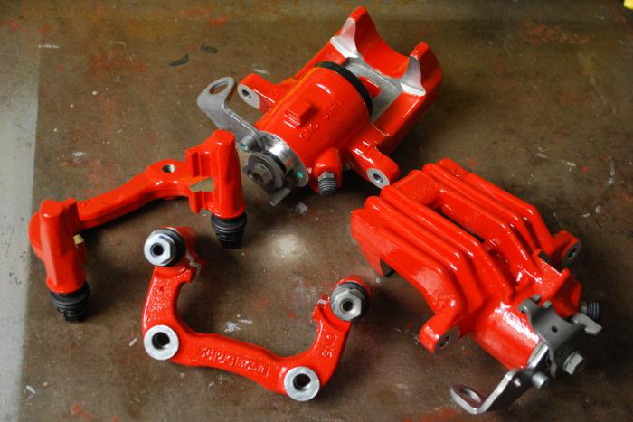

To netuším, ale malá pixla Alkytonu Tě vystačí na více jak 5 aut a máš to za cca. 150,-
foto k příspěvku  od Tuner#2

Dragster: Mám opačnou zkušenost, na brzdičích drží už 5. rok a nikde ani prasklinka, ale bubny drželi jen zezačátku při ježdění po silnici. Po jízdě na okruhu bubny v místě kde je obložení zčernali a sem tam je bublinka.

Dragster: Aha, tak to ale vysvětluje jinou zkušenost. Alkyton na třmenech vydrží, vyzkošeno na více autech jak v denním provozu tak i při vysoké zátěži na okruhu.
