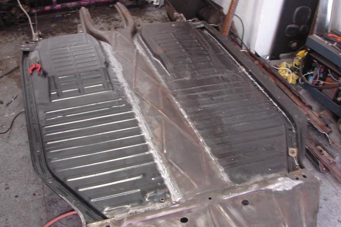

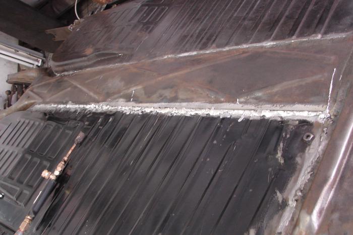

takže posledni krucky pred nasazovanim karoserie an pripravene prahy a podvozek...

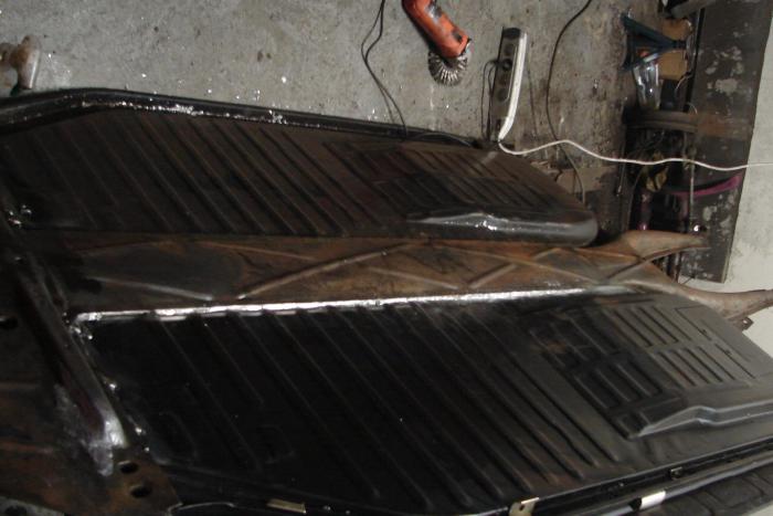

nejdriv zacinovani spar mezi podlahou a tunelem...
o 04.03.2010, 23:53 | Luke-Jeep

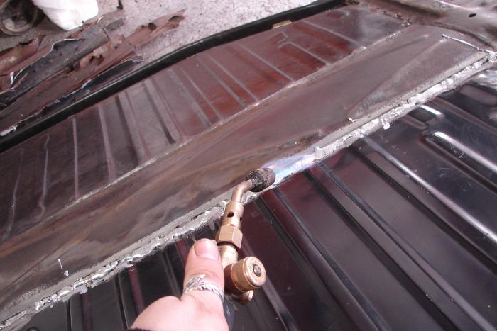

hrubě zacínovaná druhá strana...
o 04.03.2010, 23:58 | Luke-Jeep | Upraveno: 2010-03-05 00:01:28
a zahrivame... nalevo ve spare je videt co dela moc cisty cin... i kdyz je povrch osetren stejne jako vsude jinde... tady se schromazdoval do kulicek jako by tam byla mastnota... nicmene byl odstranen a nahrazen jinym s vetsim obsahem olova...

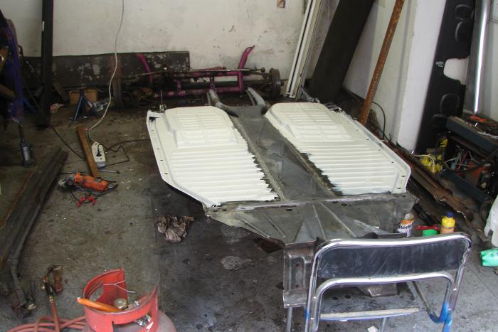

o 05.03.2010, 00:04 | Luke-Jeep
na fotce nahore jeste neni finalni podoba... ta je az tady... zabrouseno... nezacisteno okoli... pac neni potreba... prijde to prekrýt zakladovkou...
cilem bylo otestovat práci s cínem pro případné další využití na karoserii...
pracuje se s tim velmi dobre, jen je opravdu velikej rozdil v tycich ktere se daji koupit... moc cisty cin dela binec

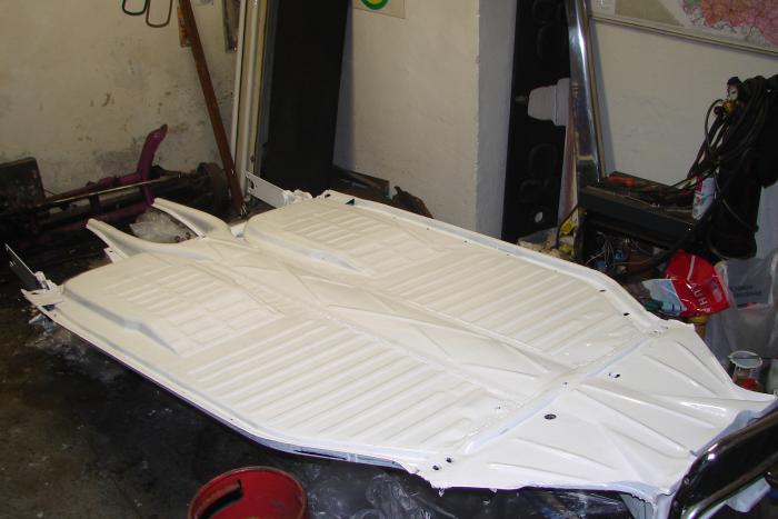

o 05.03.2010, 00:07 | Luke-Jeep
Pokračovalo se s odrezovacem na vsechna mista mimo podlah ktere jsou uz v zakladovce od vyrobce a po 24h pusobeni odrezovace sup tam se zakladem... :-)

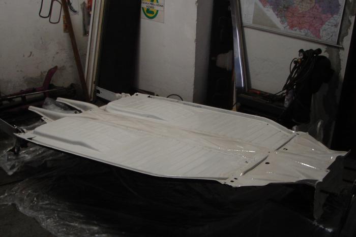

o 05.03.2010, 00:10 | Luke-Jeep
po prvni vrstve zakladovky... jeste je videt tmavsi zbarveni na tunelu... ale pri druhe vrstve kterou jsem dneska jeste stihl uz rozdil patrny neni...

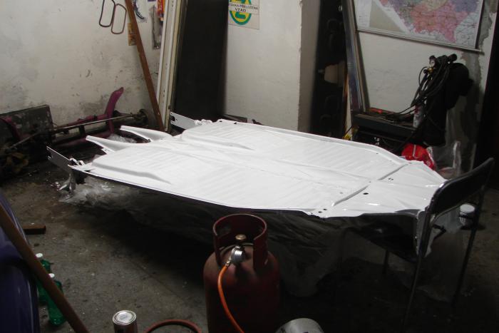

o 05.03.2010, 00:13 | Luke-Jeep
po lehkem zaschnuti aby barva nestekala se muze pokracovat na druhe strane :-)

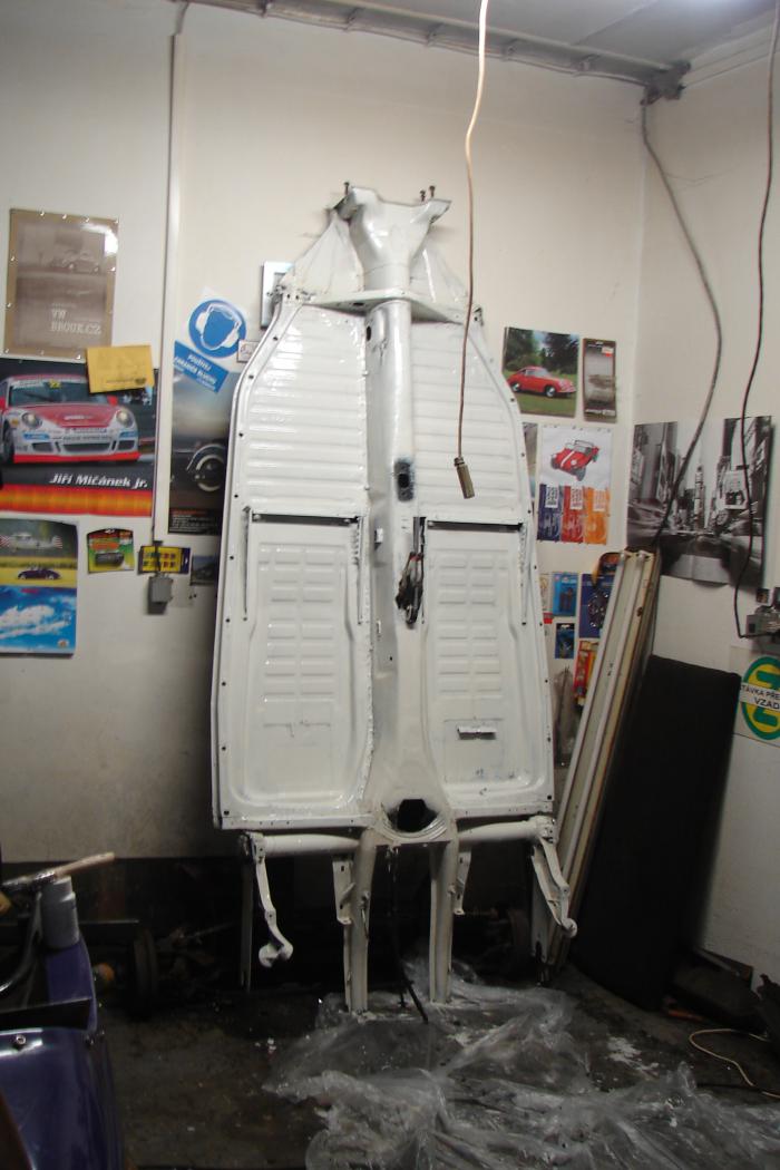

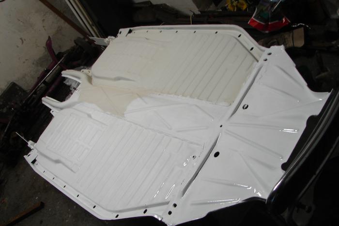

o 07.03.2010, 19:22 | Luke-Jeep
petis: cinovaci pasta na med a barevny kovy... znacku ti ted nereknu :-)
nicmene to fungovalo slusne ;-) rozdil mezi bilou zakladovkou a bilym alkytonem je vic nez vyrazny :-)))

jinak prvni vrstvu alkytonu jsem nahodil dneska cestou z hor :-D jsem si na pul hodky odskocil ;-)
