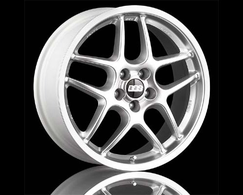

hmm... o tom číslu KBA jsem neslyšel. Já myslel že to tak půjde. Takže musim koupit nový kola:-/ Stejně jsem chtěl 18" Nechce někdo BBS VZ 8Jx17 ET35 s pneu 225/45? :-)

slama: za kolik? jaký pneu? jakej vzorek?
o 04.03.2010, 18:37 | slama
pneu už jen na dojetí vzorek asi 2-3mm... Cenu nabídni.
