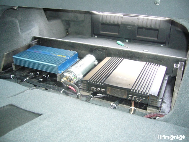

o 07.09.2011, 09:47 | hifim@ni@k
Čalounění složité, nevím jak by drželo lepidlo na koberci. Tvar také není jednoduchý.
Barva na oblečení se musela vařit, pokud pamatuji.
Tady je vidět tvar bočnic:
