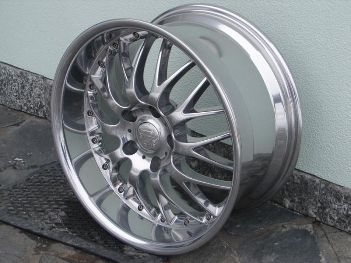

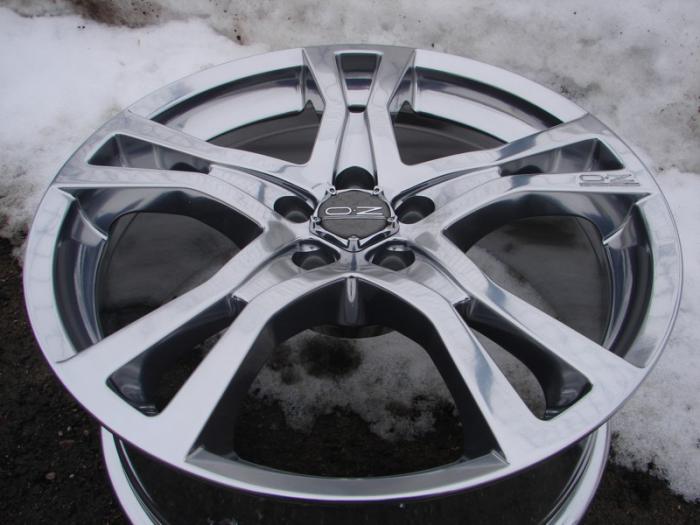

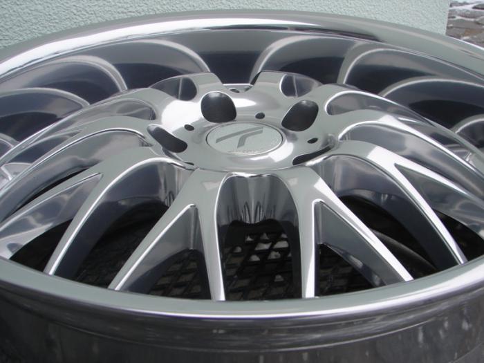

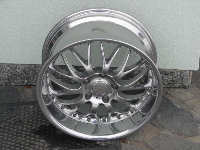

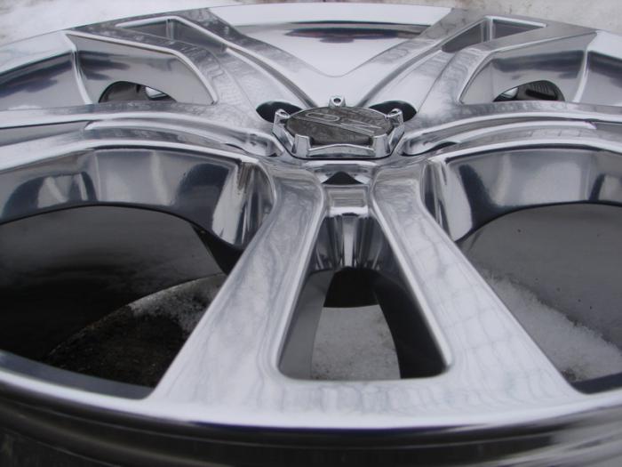

Jako první "leštiči" jsme začali nabízet možnost přelakování hliníku naším speciálním čirým lakem. Díky tomu, že jsem se dostal v DE i do míst, kam běžný smrtelník nevkročí (výroba kol, provoz lakoven u prvovýrobců dodávajích pro automobilky) se mi podařilo získat nejen samotný lak ale také kompletní "výrobní" postup nejen pro samotné leštění ale také podmínky následného přelakování čirým lakem.
S ročním odstupem mohu říci, že vše funguje tak jak má.
Ano, přelakováním sice dochází k mírnému úbytku lesku hliníkové součástky, ale kolo (ale i další díly jako např. sání) je možné používat v denním provozu bez nutnosti přelešťování a nesnadné údržy. Údržba je stejně snadná jako v případě běžných např. stříbrných kol. Nezůstavají na povrchu flíčky od brzdového prachu, naschlé kapky vody atp.
Jsem schopni přelakovat jakýkoliv hliníkový povrch který vyleštíme v naší dílně.
Přikládám několik fotek vyleštěných a následně přelakových kol. Lak opravdu funguje protože manželka jezdí leštěná a přelakovaná kola i v zimě místo plecháčů :-))

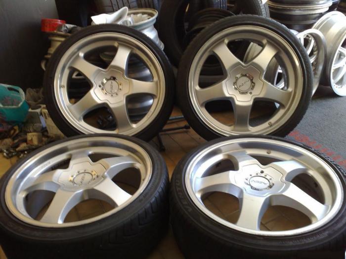

o 03.03.2010, 10:50 | fanys.h
Na kolik by pls vyšlo vyleštit límce na AZEV 19" límec cca 2,5 - 3 cm je to tam do hrany, plus tedy k tomu to zalakování..
Díky
foto k příspěvku  od fanys.h
o 03.03.2010, 13:10 | Dudu_481
Tato technologie lakování neumožňuje lakovat pouze část kola resp. je to možné, ale podklad musí být také naše barva.
V tomto případě by byla možná jen varianta odlakování, nalakování do barvy dle výběru, strojní leštění límců, zalakování celého kola.
Cenu asi slyšet nechceš :-)) Vychází kolem 10 za sadu. Takto jsem schopni udělat i 2barevnou variantu s leštěním čelních ploch a následným zalakováním čirým lakem v případě kompletní renovace.
o 03.03.2010, 13:11 | Dudu_481
samotné ruční leštění sady límců vachází na cca 3.000kč.
