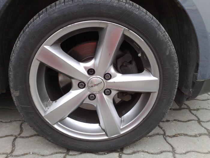

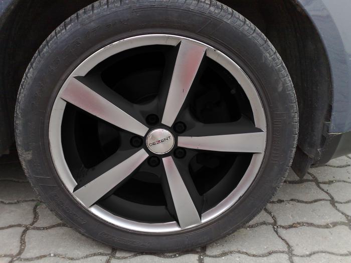

Zdravím potřeboval bych radu co by se dalo udělat s těmito litáky.Jsou už takové olezlé a začíná se loupat barva.Přemýšlel jsem i o vyleštění ale nevím jestli by to šlo a jestli by to vůbec vypadalo dobře.Nebo jen obrousit a znovu nastříkat na stříbrno nebo zkombinovat třeba vyleštit čelní plochy a zbytek nastříkat na černo? Zkuste někdo poradit nebo udělat nějaký VT Dík moc

o 28.02.2010, 16:26 | Shr3k
Rez nebo oxidace pod povrchem laku? Na rez od kotoučů platí ředěná kyselina solná (to ale nepatlej ta místa, kde je odřené kolo od obrubníků). Oxidace = lak dolů a znova.
Osobně bych tahle kola používal na zimáky a krom čištění s nima nic nedělal.
o 28.02.2010, 16:43 | davevo
Ze vší úctou nemám na nové litáky takže potřebuju zrenovovat tyhle.Myslím že rez to není bude to asi oxidace jsou to takové černé flíčky.
o 28.02.2010, 17:00 | mishan
nechat tak, nebo počítej s přelakováním tak 2500 a leštěním tak jak bys chtěl tj. 4000, to co se ti loupe a dělá mapy je oxidace pod lakem.
Vidím že jsi z mého kraje, když tak pisni, lakuju i leštím kola ;-)
o 28.02.2010, 17:14 | davevo
mishan: ty jsi od Vsetina že? Já od tebe bral dva wofry Audio System. No já bych si to právě chtěl udělat svépomoci.Ale tak to nechat nechci.Dá se ten původní lak + barva dosta nějakou chemikálií? Třeba ponořit celé kolo do Acetonu.Nebo to jde jen mechnicky bud brusný papír nebo opískovat.
o 28.02.2010, 17:25 | mishan
jo Vsetín, pokud chceš nový lak,nemusíš dávat všechen původní pryč, stačí když si to tam, kde se loupe hezky doztracena vybrousíš, pak celé kolo zdrsníš a už jen plnič a lak a hotové ;-)
o 28.02.2010, 19:14 | Kesam
Jako mishan.
o 01.03.2010, 09:53 | Stanli RS
táta má ten samej problém s těmam kolama, vyleštit jdou to sem zkoušel, ale nakonec padla volba na stříbrný čelní plochy paprsků a zbytek do černý :)
do tejdne je vezu na lak...

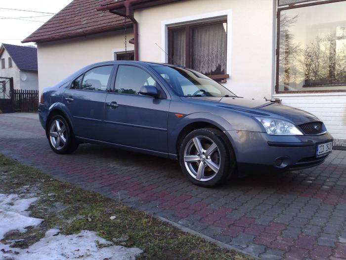

o 01.03.2010, 14:48 | davevo
Stanli RS: Já mám asi podobnou představu zkoušel jsem VT hodím sem fotku.Až to budeš mít nafotil bys to na autě a hodil to sem?

No já to říkal nemá cenu do toho valit kupu peněz to bych rači koupil nové kola.Jinak si to nastříkám sám trochu zručný jsem nějaké videa na youtubu jsem taky schlédl takže snad na tom není co pokazit.
