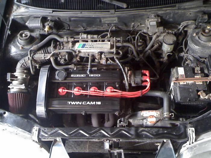

za 60kč komaxit, motor nešetřím- takže teplota tam bude každopádně a už to rok drží a nikde se neloupe
foto k příspěvku  od fredh

na co se díváš? Na moji fotku focnou v garáži mobilem?
Za 60kč to bylo i s pískováním atd. Je tu jeden chlapík, kterej dá do komaxitu 15" kola za míň než litr. Někdy to ojebe, to je pravda, ale víko udělal super:)
