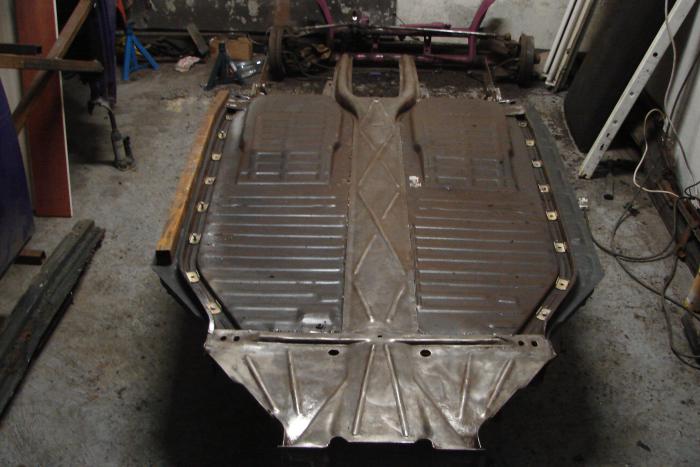

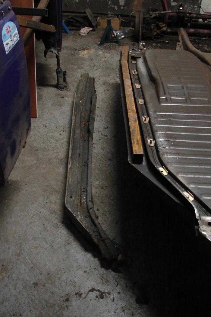

tak... po par dennim voseru s cistenim placky jsme dospeli do stadia kdy je prakticky hotovo... obrouseno a vycisteno (akorat zamest ten usazenej prah z tech cernejch podlah :-D )
prvni testovaci prilozeni prahu dopadlo solidne... prahy kupodivu az na malicke niance u cca 3 spatne provrtanych der sedi jak maji...
na leve strane test vyztuh

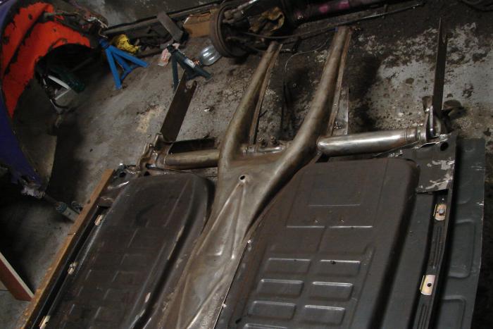

původní výztuha vs. připravovaná nová...

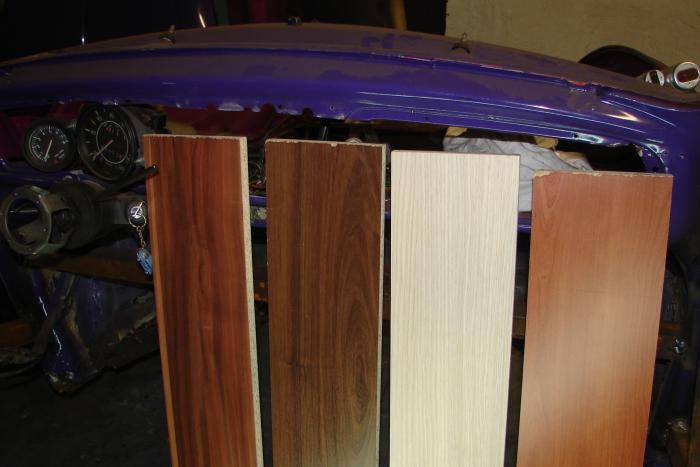

poprosím Vás o pomoc... jakej dekor na palubku? bude v plus minus stejnym tvaru jako byla... jen jinak prehazene budiky ;-) a tentokrat v lestenem lakovanem dreve...
o 25.02.2010, 23:44 | Luke-Jeep
tohle jsou kandidati... (diky rovere ;-) )
vzhledem k teoretickemu svetlemu interieru se zatim klonim k tomu bělenému dubu :-)
o 25.02.2010, 23:46 | endru.ondra
jestli světlej interier tak 3
o 25.02.2010, 23:47 | mishan
taky taky...

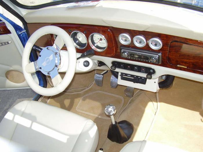

o 26.02.2010, 10:40 | MiniMike
tmava :-)
foto k příspěvku  od MiniMike

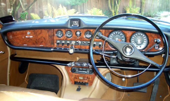

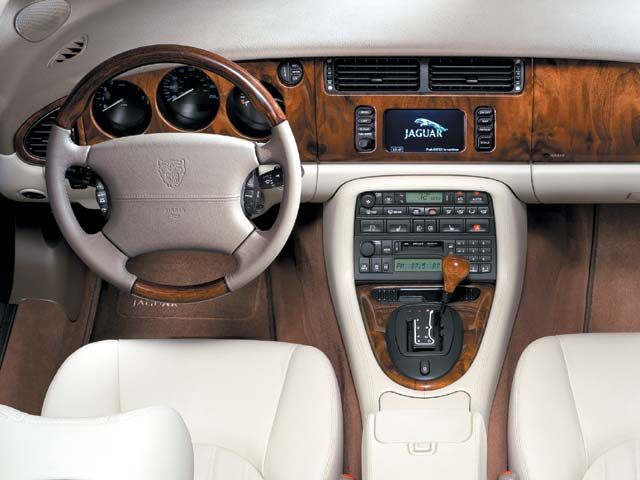

o 26.02.2010, 13:06 | koren
Luke: woe:-D kdyz ti neva beleni tak by asi nevadilo i event moreni, hadam spravne? v tom pripade je hromada moznosti. klasika je treba korenovice orechu, thuje je pekny drevo...
BTW jak moc ten kus dreva bude prohnutej(jestli vubec)?
foto ze staryho jagu
foto k příspěvku  od koren

2003 Jaguar XK8

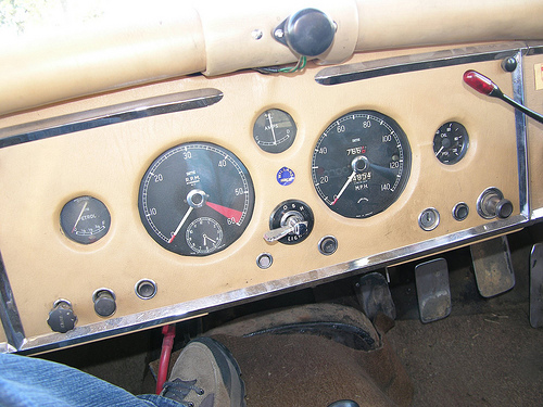

a nez nudnej dub, tak co treba ta sama kuze co bude v interieru? (sry, nahodna a dost hrozna fotka)
a jeden zajimavej link [ Link ]

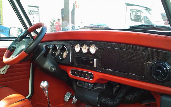

o 26.02.2010, 15:40 | MiniMike
s carbonem by svetla vypadala myslim si divne....
