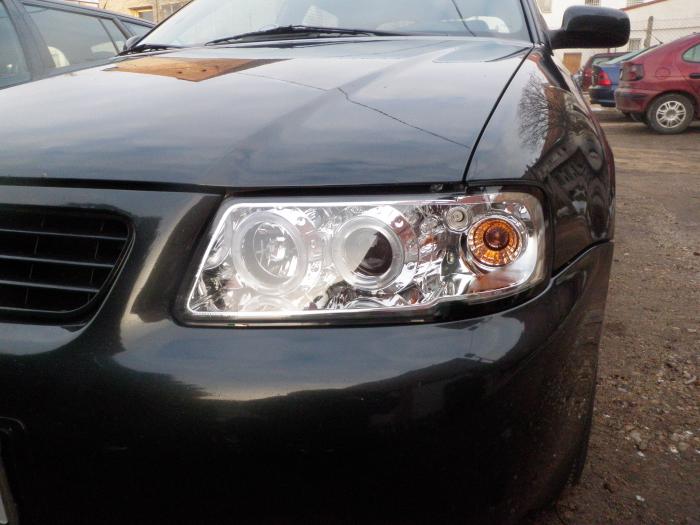

Octan Foto světla na autě.

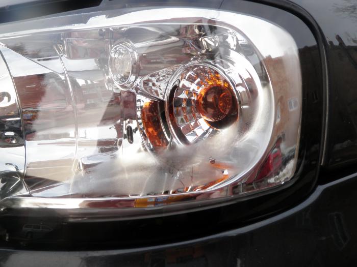

Octan Zamlžení jednoho světla.

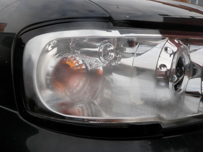

Octan Zamlžení druhého světla.

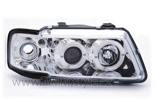

Otázka bokem: Jde na Audi rv.1999 dát ty světla co má novější model 2000 - 2003?Viz. foto
