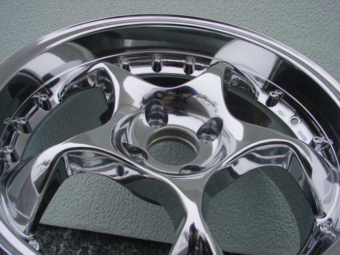

Tak tu máme opět jedny zajímavé kousky. Schmidt patří sice mezi značková kola, kvalita odlitku tomu však neodpovídá. Po odlakování (kromě límců) velice nekvaltiní odlitek, špatně udělané dělící roviny, vtoky plné bublinek atd. Prostě to, co běžný zákazník neřeší.
Na druhou stranu kvalita použitého materiálu má velice dobrou barvu a zobrazivost.

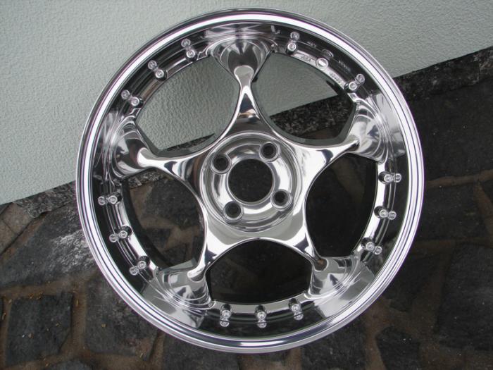

aneb když obrázky řeknou více než tisíce slov :-)

co se týče té kvality, je třeba si dát pozor na to, že se z Německa za nižší ceny vyprodávají přímo od výrobce odlitky druhé kvality, které trpí přesně těmito problémy.
o 18.02.2010, 11:08 | Dudu_481
tykeev: jj to vím. Setkal jsem se s tím. Tohle ale bohužel není problém prvních Schmidtů které jsem dělal. Spíš si začínám zvykat, že zákazník mi to nese jako svátost a já vím, že to bude hoooodně dlouhý broušení než je to odlitek použitelý pro mašiny.

Kesam: někdy se to dá sehnat i tak. Můžeš třeba koupit kolo s vadou laku, obrobek který neprošel testem na házivost, heliotestem atp.
V případě Schmidtů by ses divil jak vypadá obrobek po odlakování který se dostal do oběhu legální cestou tj. prošel všechny kontroly a byl jako bezproblémový puštěn do oběhu
Legální cestou by se žádné kolo které neprojde nějkou z kontrol nemělo dostat ven. Ale jsme lidi :-)
Známej má třeba 22" a když to hodíš na vyvažovačku bez pneu ti ukáže celkem 1,5kg!! závaží

Petura: bohužel tak nějak nestíhám fotit... Navíc na fotce toho není moc vidět. Někdy jsou vady odlitku viditelné mapy které vypadají tragicky a mašina je v pohodě vezme. Někdy to vypadá, že bude vše v OK a po vyleštění předěláváme :-(
Jsem už asi opravdu postiženej svou profesí ale raději jdu se ziskem na nulu a práci předělám než jí předat polovičatou...

mishan: tohle je samozřejmě před lakem. Kokrétně tato sada je určena na Tuning Cup tažke bez laku i zůstane. Jesli mi to vyjde tak sem v týdnu dám nové téma s lakováním.
Kolo je bělejší a má chromovější barvu díky technologii a díky neustálé práci a zlepšování také u nás v dílně. Za poslední půl rok se nám podařilo ujít hodně velký kus cesty.
