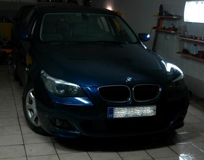

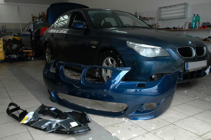

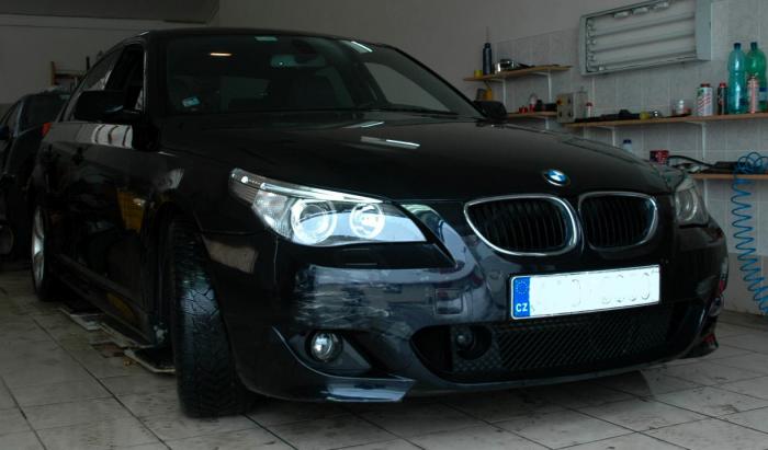

jen ukázka před/po, práce na 3hod, rozdíl den/noc imho :-)
o 16.02.2010, 22:37 | CervinVega
a Mpaket on... cenově 5,5tis plasty, 5-6tis nárazník, 2,5tis lak, litr práce

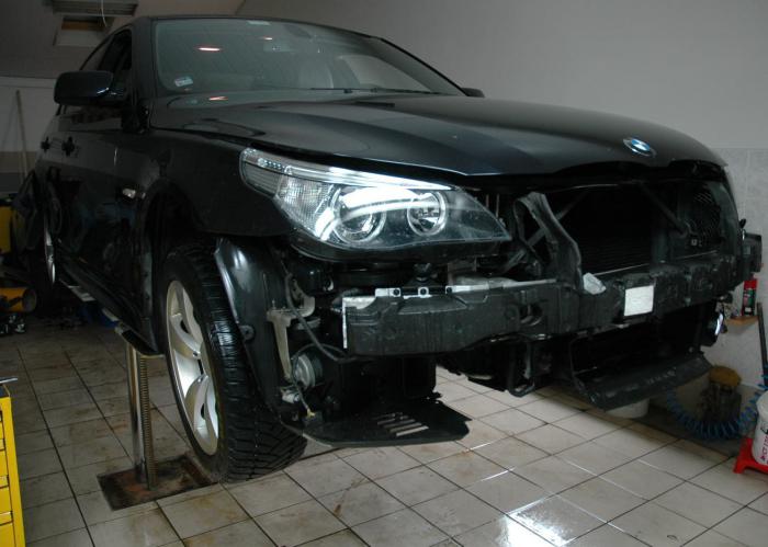

další pacient, tentokrát po crash testu (btw pojistovna kolem 40 rozpoctem, cenu v servise radsi no comment)
o 16.02.2010, 22:41 | CervinVega
jinak opravovat drobné plasty a pod je na tom paráda, jednuduché a chytře vymyšlené zacvakávací systémy...

co je to na tom černym dole v mřížce nárazníku za čočku?
o 17.02.2010, 08:38 | fredy
to by měl být radar na aktivní tempomat

sériovej nárazník -> Mpaketovej nárazník
o 17.02.2010, 13:05 | Pekys
novej lak nee, to nevidite? :oDDD ;o)

jj, aktiv tempomat, drží vzdálenost od okolních aut, když tam něco vjede, ubere, když se překážka vrátí do pravého, srovná na nastavenou rychlost...
v té druhé záslepce ještě může být noční vidění, což je asi jediný, co tomu tmavému chybí do plné polní :-)

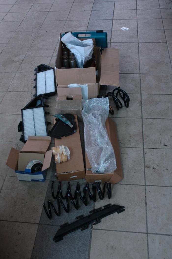

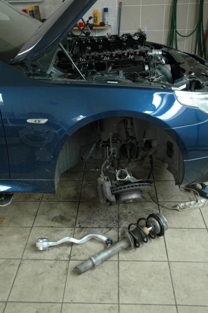

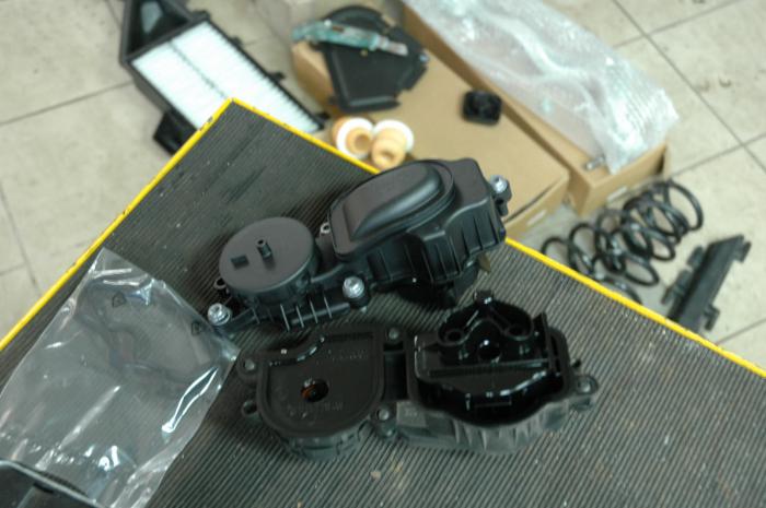

pro změnu Mpaket pružiny, nějaký ty nový ramena, olej servis, novy odlučovač a pod...
o 27.07.2010, 20:39 | CervinVega
tyhle plynokapalinové tlumiče umí výbornej trik... ihned sjedou do nižší polohy, než je reálný stlačit pružinu :-)
o 27.07.2010, 20:42 | CervinVega
a bez vymeny odlucovace (po 3 vymenach oleje) se na tehle dieslech majitele pousti na tenky led... vrele nedoporucuju zanedbavat, otazka snad petikila...
o 27.07.2010, 20:44 | muSlim
2 CV: čo to je ten odlučovač, pls?
o 28.07.2010, 07:53 | CervinVega
odlučovač oleje-odvětrání kliky... tenhle je už nového typu-labyrint, starší jsou s pěnou, která se postupně ucpe a pak se tlakuje prostor kliky, olej se cpe kam nemá
o 28.07.2010, 09:39 | muSlim
2 CV: díky :o)
