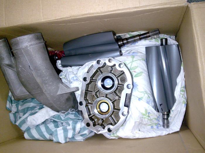

u MiniCooperu se někdo zamyslel a u přeplňované verze je vodní čerpadlo hnané přes kompresor, takže když vám odejde ten mezikus s ozubeným kolem (v tomhle případě nemazaná ložiska), musíte si koupit celý kompresor... nebo? :-)

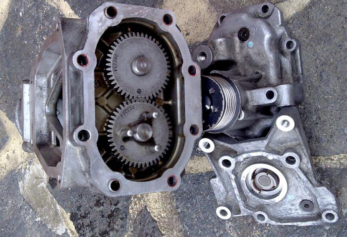

nahoře je vidět pohon od jednoho z rotorů a pod ním zbytek jehlového ložiska... v tom mezikusu dole je obyč kuličkové ložisko s guferem, samo taky umřelo, takže hřídel měla vakl, omlela se obě kola, spojka u čerpadla začala vydávat strašidelné zvuky...
takže rozlisovat, kuličkové vyměnit, pouzdro po jehlovém zvětšit a dát kuličkové (hřídel byla omletá, takže jehlové no good nápad)...
oprava za méně než 1/15 ceny v servise :-)
kola jsem samo nová nevyráběl, jen jsem jedno otočil a posunul, takže je to tak z 75% jako nové (točí se to v jednom směru, tak zabírá neojebaná strana) :-)

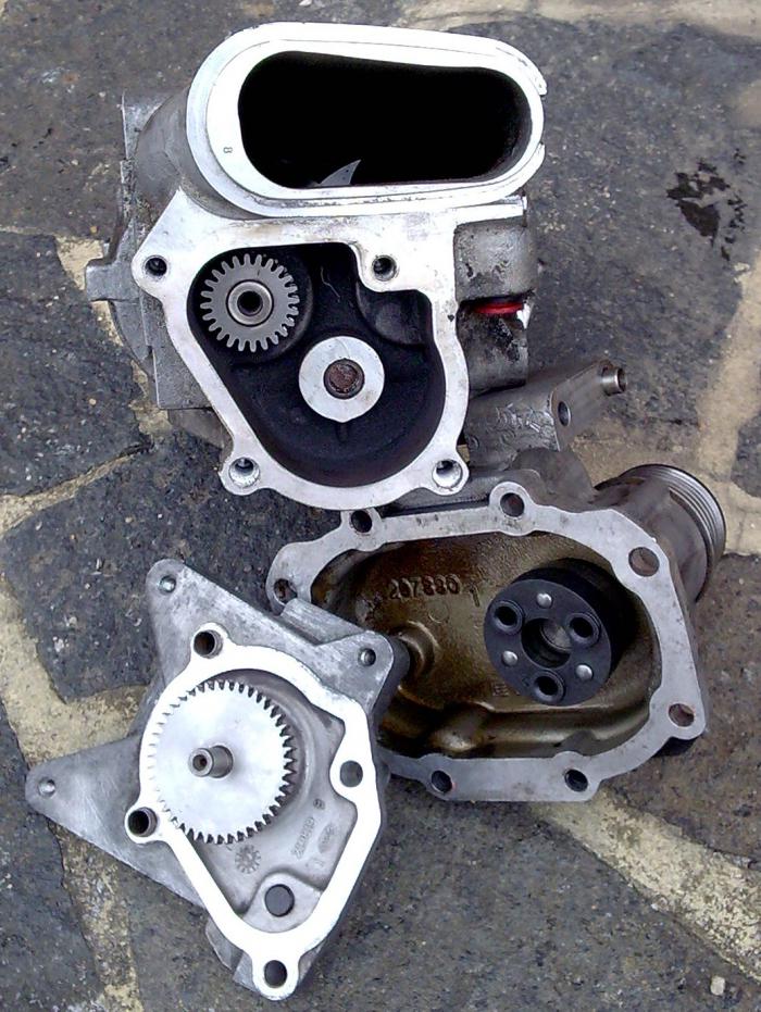

a pro představu jak to vypadá na druhé straně... ta spojka na pumpu je ten ocel kus dole...

mno, tenhle pacient je asi pred tim rozhodnutím... taky popisoval jak casto tam je a kolik ho to stoji...

CervinVega: ten posledni kompressor.. je co konkretne za tip prosimte ?.. a jeste jaka je jeho cena cca nevis ?
M64 z MB SLK 230K s el mag spojkou... je v podstate stejny jako ty nahore, kdyz z nich odfrezuju to sani... tenhle se dle stavu pohybuje kolem 10-15tis a jde spatne sehnat...
Vyměnit jehlový za kuličkový? No né že bych byl nějakej motorář ale asi tam byl důvod ne?
výrobní náklady... necháš to běhat rovnou po hřídeli a navíc nemusíš frézovat tak velkou díru...
mno možná na tom něco bude, ale únosnost jehlovejch ložisek a kuličkovejch se dost liší. Tak jen aby to nedělalo brodel
toho se nebojim, vzhledem k tomu, ze to honi vodni pumpu a zaber tam neni prakticky nikdy (plynulej rozbeh, odpor vicemene stejnej)
