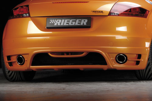

o 15.02.2010, 11:10 | JR
jak napsal Bladzej. Proste to nalakujes a pridlas. Bude videt, ze to je spoiler, ale nicemu to nevadi.
foto k příspěvku  od JR
o 15.02.2010, 11:12 | JR
P.E.T.R.K - to je ale mozny jen za predpokladu, ze to bude plastovej spoiler. A v okamziku, kdy to bude plastovej spoiler, tak to bude od nejakyho znackovyho vyrobce, kterej s timto typem montaze nepocita a bude pak dost makacka zamaskovat ten spoj.
