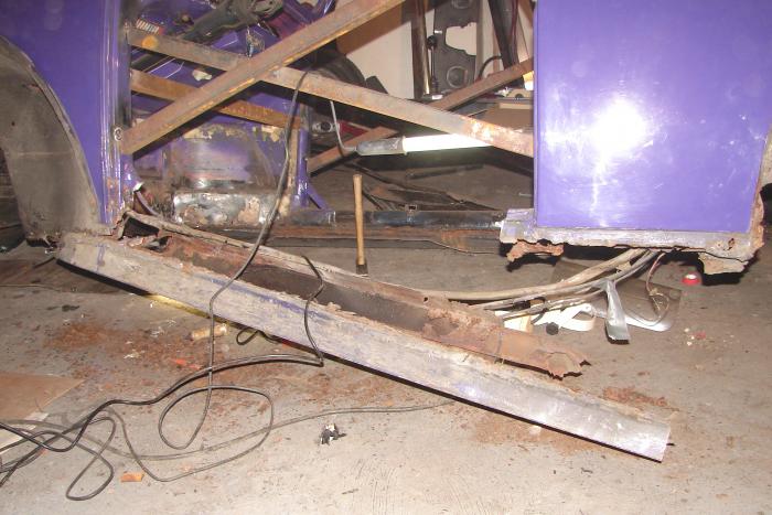

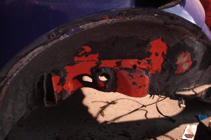

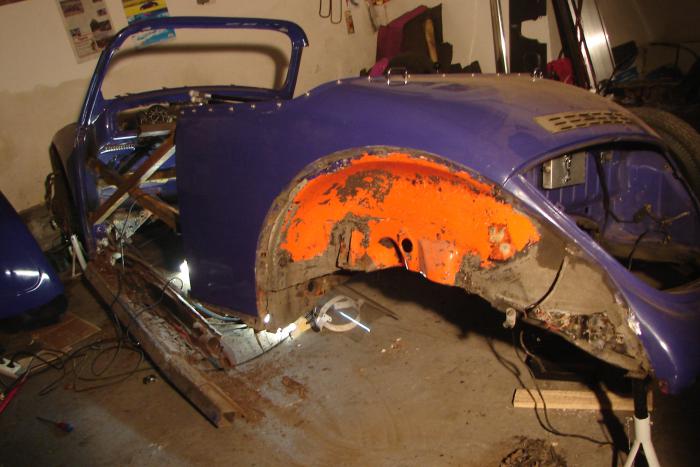

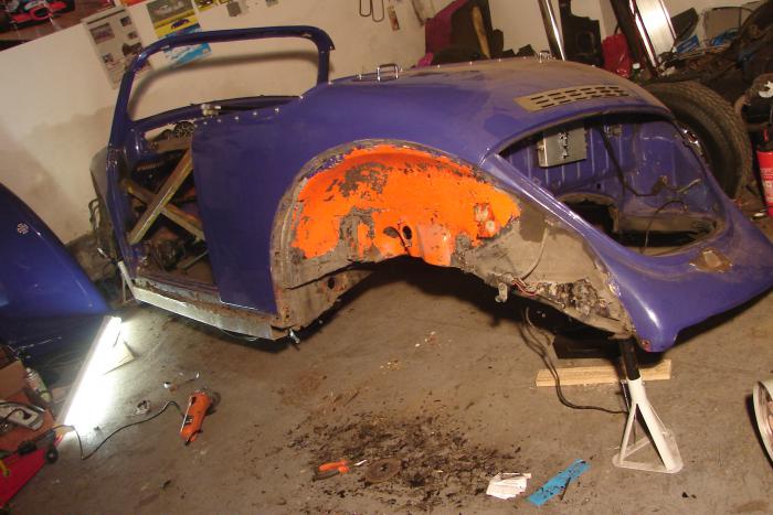

včerejší odpoledne v garáži bylo velmi překvapivě plodné... :-)
po navareni podlah a tudiz tvůrčí práci přišel opět čas na ničení :-))) začal jsem s čištěním podběhů od toho podivnyho body-čehosi gumovyho...
o 12.02.2010, 11:51 | Luke-Jeep

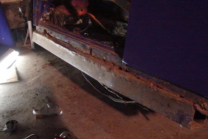

o 12.02.2010, 11:54 | Luke-Jeep
nahrubo odsekany vyztuhy...

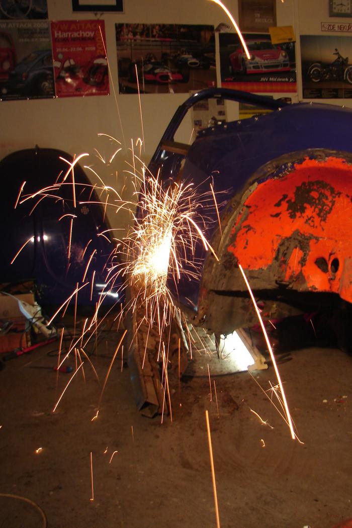

o 12.02.2010, 11:57 | Luke-Jeep
a řežeme :-)

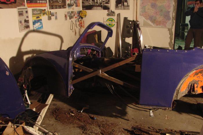

o 12.02.2010, 11:59 | Luke-Jeep
hups :-)
o 12.02.2010, 12:01 | Luke-Jeep
ještě nám mrška někde drží :-)

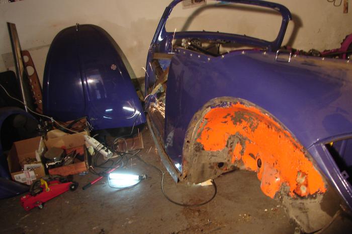

o 12.02.2010, 12:02 | Luke-Jeep
ale nic s čim by si neporadil pan flexa :-D
o 12.02.2010, 12:05 | Luke-Jeep
a je pryč...
o 12.02.2010, 12:07 | ibizman
dobre ty....:o)

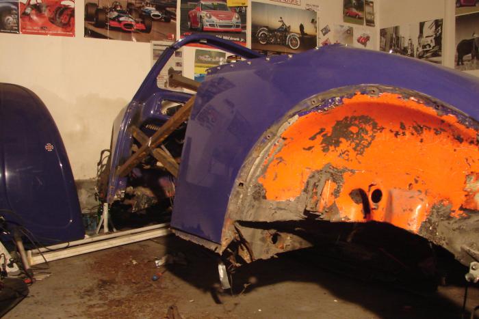

o 12.02.2010, 12:07 | Luke-Jeep
teď mě čeká začišťování a příprava pro nový práh...

nicmene stejne ani jinou kastlou bych si nepomohl... prahy jsou slabina brouku - jsou v nich teplovzdusny kanaly na topeni zezadu od motoru dopredu na novy a okna... a diky tem rozdilum teplot atd... bohuzel tam kondenzuje voda a proto to hnije takze prijdou dutiny vystrikat a topeni uz je zruseno :-)
