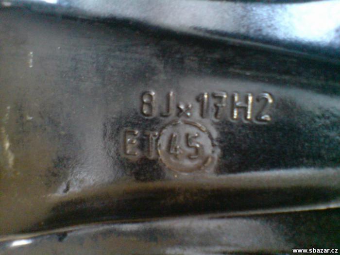

potřeboval bych poradit jaku zvolit podložku pod kola s takovymhle ET aby tak nejak trosku lezli ven, premejslel sem 3cm..

no tak s ráfkem 8'' a et 35 + 3cm podložkou budu na jakym zhruba et? lepe polozeny dotaz? :)
o 10.02.2010, 22:06 | P3RF3KT
teda s et 45 jako je na fotce
o 10.02.2010, 22:30 | MiniMike
budes na ET 5 :-) to cislo za ET je vzdalenost v milimetrech.... takze 35mm-30mm je 5mm takze jsi na ET5 ;-)

no ja to myslel tak ze ráfek 8 širokej s dopocitanym et 15 bude lízt ven treba jako 9ka ráfek :) priblizne jinak dekuji za rady du do 3cm podložky snad to nebude nejak silene drhnout to se rovnou muzu zeptat nema nekdo zkusenosti u bmw e36 sedan 17ky 8ka rádek et 15 s gumou 225/45 pripadne 40 jak je to se skrtanim?
