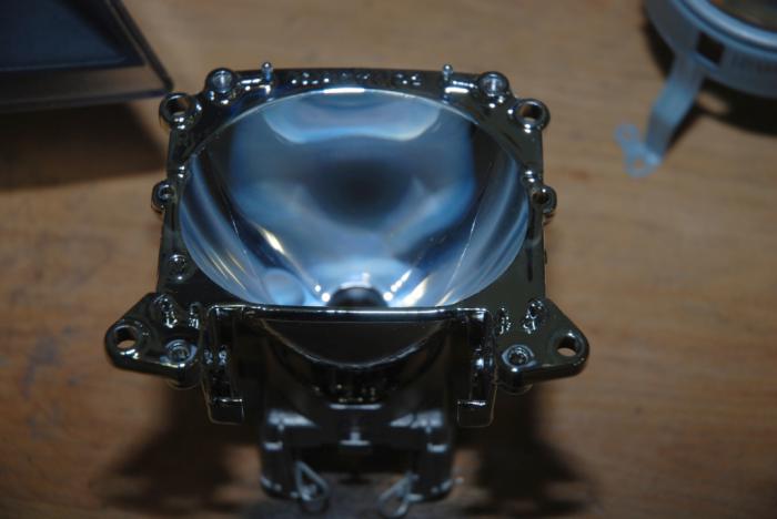

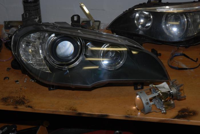

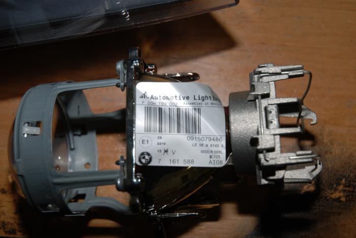

Do dnešního dne jsem považoval firmu AL - Automotive Lighting za jednu nej značek vyrobce čoček...
od dnešniho dne je tomu jinak...

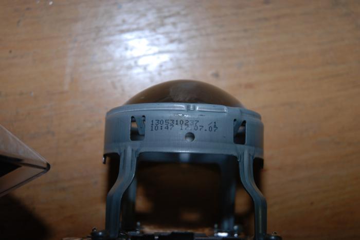

Tato lampa byla vyrobena 17.7.2007 tzn v praxi auto slo do predeje odhadem v roce 2008 a nejezdilo dele nez 2roky najeto cca 105tis km
po 2 letech ko čočka na to, že lampa stoji jen cca 28tis Kč vč DPH tak je tohle velmi kvatliní prace při výrobě...
opravano a vyřešeno auto má nové čočky...
foto k příspěvku  od xenonman

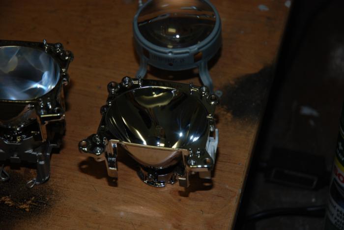

malé porovnání stará čočka z roku 06 najeto 150tis km...jako nová

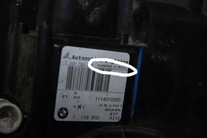

a tady je asi ten kamen urazu když někdo šetři kde nemá... je tedy otazka co všechno in maxico dělají, pokud celé lampy tak to je paráda
o 07.02.2010, 18:18 | tappaja
"Asembled in" je neco jinyho, nez "made in", ale to je asi neomlouva...
Pruser muze bejt taky v tom, ze za tech 105tis km = x tis hodin nasvicenejch diky celodennimu sviceni.
o 07.02.2010, 18:43 | xenonman
assembled je smontovano a urcite to delaj tak, ze do toho mexika posilaj vsechny dily lodi, aby to tam mexikan daval dohromady :-) podle me je tam tovarna a delaj tam i ty dily a podle toho i opdpovida...
105tis u AL bejvalo prd at denni nebo nedenni sviceni, proste kdyz jsem vyndal cocku po 200tis km byla furt jako nova u tohoto vyrobce...
o 07.02.2010, 18:48 | Nismo.Power
nevim co je v STS za čočku a kde je montovaná (určo usa, jediný co je odjinud je navigace) ale taky ta kvalita stojí za vyližprdel to musim uznat.... kolem 200tis spálená prostě.... na tý z 06 je jasně vidět kvalita prostě !
