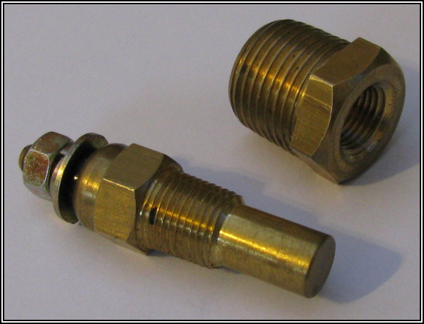

potreboval bych nekam do motoru vrazit tohle cidlo teploty oleje..jde o motot 1.8T Octavie RS...mate nekdo nejaky napad kam nasroubovat atd?dikes

vana motoru je hliníková, tak do ní, nechal bych tam asi navařit z hliníku udělanej kroužek se závitem a tam.
Ono na motoru nejspíš nebude připravený místo kam to jednoduše zadělat.

o 04.02.2010, 16:22 | Tuner#2
Redukci pod olejový filtr a nebo někde najít kanál a udělat závit.

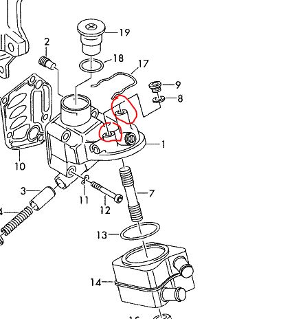

Na olejovém filtru (resp to k čemu je chycen) je pto to záslepka M10

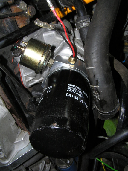

o 04.02.2010, 19:20 | TUNER
Jak psal T2,mezikus asi za 7 kil nebo kolik stojí a máš možnost připojení i budíku na tlak stejně jako já ;-)

o 04.02.2010, 20:25 | Rajdlos
sendvic pod olejak nebo Y a rozbocit se seriovym, ale nejednodussi je sendvic
o 04.02.2010, 20:41 | Vasekkch | Upraveno: 2010-02-04 20:46:33

o 05.02.2010, 09:42 | Kapka (M)
už na to taky koukam do ETKY...je tam zavit M10x1..tak to pujdu zkusit jestli to tam bude pasovat

o 16.02.2010, 16:49 | Kapka (M)
tak to vypada že to pujde v pohode primo na teleso držaku filtru.jeste dotaz..už nemam navod od toho budiku..ale to cidlo ma jenom jeden vystup..jak zapojit nevite nekdo?
