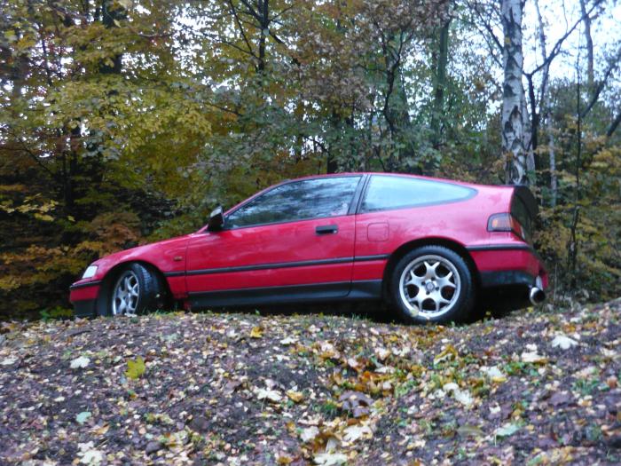

Zdravim všechny. Řeší se to tu asi pořád ale já si pořád nevím rady. :-D Mám problém se svým lakem. Už to není ta krásná červená ale místama je do růžova. Nemáte někdo nápad co s tim? Pomůže tomu ještě nějaké leštění? Nebo už je auto zrálé na celolak? (Nejsem na tom finančně nejlíp) Pokusil bych se auto nalakovat sám... pár věci sem už lakoval s poměrně dobrým výsledkem. Tak jestli to někdo zkoušel tak přihodte prosím foto a návod. Předem děkuji.

Nismo.Power : a pomůže to? Nevim jstli ten lak neni už ,,proleštěnej" jestli na tom ještě nejaká vrstva laku vubec zbyla :-D
o 24.01.2010, 11:31 | mishan
dej tu detail toho laku, at se ti tu může lépe poradit, z té fotky jde vidět kulový
o 24.01.2010, 11:58 | Nismo.Power
pokud to mas růžový tak to už pár let nikdo neleštil :) takže laku tam máš tři prdele určitě :) tempo ho moc neveme , 3M sada ho veme dost
o 24.01.2010, 12:06 | m
Upřímně - sám to akorát dojebeš. Červená je z pohledu oživovačů laku nejhorší/nejlepší barva. Nejhorší je v tom, že je v ní nejvíc pigmentu ze všech, proto odchází nejvíc a bledne - tzv. matovatí a růžoví. Na druhou stranu se s ní ale dají dělat největší zázraky pomocí mašiny, kvalitních past a kotoučů, které se musí náležitě znale používat a kombinovat. Nikdo neví, proč na tom ta červená zrovna takhle je, ale je to tak, je to taky jediná barva, která zaručeně obarví všechno co je v jejím okolí právě při oživování laku. Černá ani jiná barva tohle např. nedělá. Kdybys chtěl, mám v okolí lidi, kteří se na to specializují, je to třeba víkend práce a cca 2-3tis kč, ale auto bývá jak když vyjede z fabriky. Když se podíváš k pantům při otevřených dveřích a otřeš to tam, tak takový lak ti to vykouzlí.
Jak praví Nismo, laku bude habaděj, možná ještě všechen.

o 24.01.2010, 23:59 | bobmasitr
tempo dočasně pomuže,sundá zvětralou vrstvu,ale za chvilku se to vrátí jak to bylo je to tak na 2měsíce
o 25.01.2010, 11:42 | achyl
kup si pastu a udelej vybrus laku zabere to celej den ale vysledek bude ze auto nepoznas,sundas skrabance a sracky nachytane do laku a efekt vydrzi hoooodne dlouho
