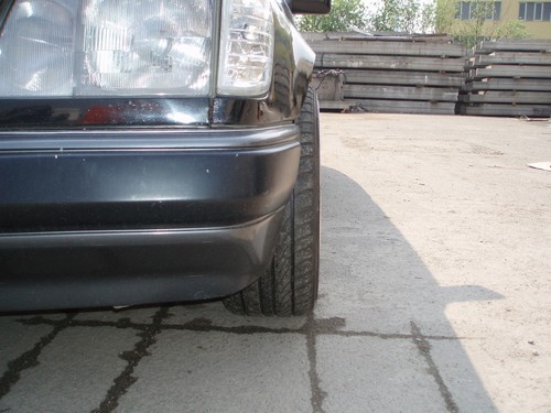

jinak tady ty 215 na 8,5... [ Link ]

Etien: je mi to jasný ;-) jinak vidím, že budu mít stejné kola jak máš (jsi měl) ty :o)
