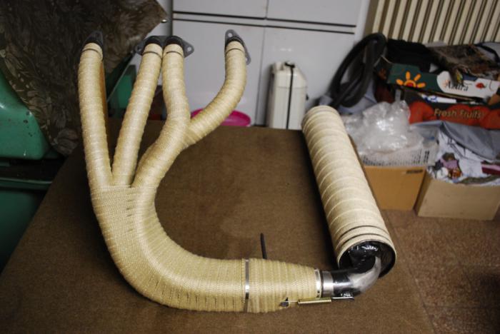

Tak staré svody jsem prodal a koupil nové, lepší, které mají trochu větší průměr trubek a hlavně všechny větve stejně dlouhý v tom ty staré pokulhávaly.
foto k příspěvku  od Tuner#2

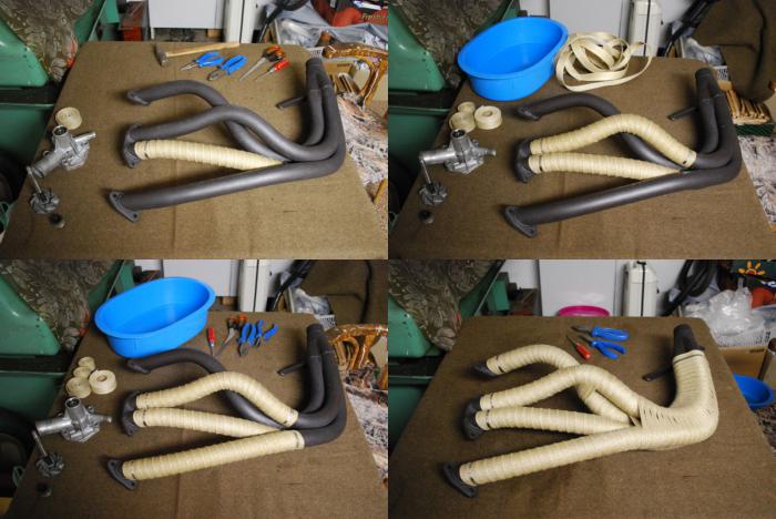

o 17.01.2010, 13:53 | Tuner#2
Takhle postup omotávání ThermoTecem

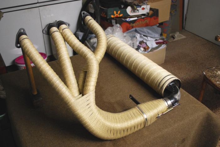

o 17.01.2010, 13:54 | Tuner#2
Uff hotovo, chudáci ruce :-)

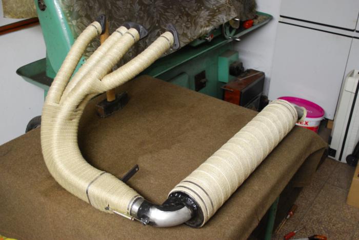

A takhle i s tlumičem, který bude černý s vyleštěnou koncovkou

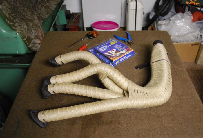

o 17.01.2010, 13:55 | Tuner#2
2

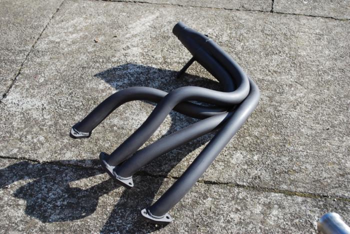

3

K cemu je ta pruzinka, nebo cosi na fotce "2" a "3"? :)

Lukasino to se dává i na motorky aby se to nevyklepalo a neupadl vejfuk :-)
tuner to bude takhle ompotané koukat z auta jo???
o 17.01.2010, 17:26 | zazaa
bude za naraznikem u motoru ... proto to omotani :)
o 17.01.2010, 17:32 | Lukasino
tzn. ze ta pruzinka drzi u sebe svody a koncak? :-O
o 17.01.2010, 17:38 | Kesam
řekl bych že jo ale tohle to nebuide koukat ven ne ten koncák bude pod autem a koukat akorát koncovka ne?

Ne tlumič koukat ven nebude, bude schovaný za čelem a omotaný je z toho důvodu, aby nešlo od něho zbytečné teplo do motorového prostoru. Pružina je tam aby příčák držel na svodech. Tuner určitě promine za vysvětlení.

Milhauzz: Je to tak, kladivo bylo potřeba při zaplepávání pásky kterou to stahuju a pak posloužilo větší i jako podpěra, prostě univerzální nástroj.

Rajdlos: Díky za uznání. Trochu červené ruce mám, ale dělal jsem to na etapy asi tři dni po večerech a když se páska namočí ve vlažné vodě, tak to ani moc "nekouše".
