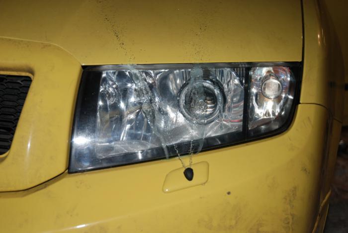

o 14.01.2010, 10:27 | xenonman
a ukazka live na zaver, jinka sila je opravdu velka, kdyz sme to zkouseli ohodilo to stenu do 3 metru
o 14.01.2010, 11:32 | Nismo.Power
když pominu že to je fakt hnusný tak to funguje super :) asi popřemejšlim kam bych to nacpal aby to nebylo tak hnusný.... chtělo by to nějak ještě vymyslet ty falešný krytky aby byly vyjížděcí :)
o 14.01.2010, 11:38 | xenonman
tady to bohužel jinak udělat nešlo, v nárazníku jsou diry pro originál ostřik, samotné ostřikovače jsou malé tzn schovat přidelat se daji pěkně...
o 14.01.2010, 12:00 | BULOH
Ano na nárazníku bez krytky, jen ta tryska to bude super...

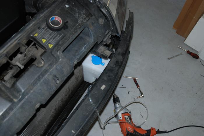

o 14.01.2010, 12:45 | JR
a kudy se to pak nalejva?
o 14.01.2010, 12:51 | xenonman
postaci se podivat na fotku 14.01.2010, 10:23 | xenonman (P)
je tam nadobka, otevřes kapotu a dolejes snadne, stejne tak jako original ostrikovace
o 14.01.2010, 12:53 | ebeerman
To má vlastní nádržku?nebylo by snažší,resp. šlo by to napojit na stávající pro přední sklo?
o 14.01.2010, 13:09 | zipp
ebeerman: to si nemyslím, protože tam nedostaneš druhej motorek a napojovat to hadičkama na ten, co už tam je, tak by to nemělo podle mě takovej tlak
o 14.01.2010, 13:35 | xenonman
presne tak jak pise zipp, u originálu to taky netahá jeden motůrek, más tam větší nádobku a 2x moturůrek jedne pro sklo a jeden pro světla, pač jeden by to neutáhnul
o 14.01.2010, 14:20 | JR
Tu nadrzku prave vidim a prijde mi, ze tam musi bejt dost blbej pristup. Nemas fotku s naraznikem?
o 14.01.2010, 14:59 | xenonman
lepsi foto neni, vcera jsem tam vodu nalil uplne bez jakych koliv komplikaci, aniz bych utrousil kapicku vedle..
je to prave dobre umistene ze to neni nikterak videt a to vc vyhrevu od vody tzn vytapene :-)

Nešlo by to láknout do žlutý,ono by se to i stratilo na těch krytkach kdyby ty ostřiky byly taky v laku.. Mě osobně se to líbí a věřim tomu že by to šlo domáknout i po estetické stránce.
o 15.01.2010, 08:58 | xenonman
to je v plánu,to jsem řekl také, ale víš běžně u sebe nenosím namíchanou barvu v barvě auta co ke mě příjede :-)
