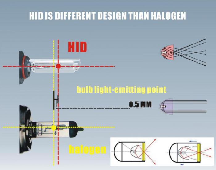

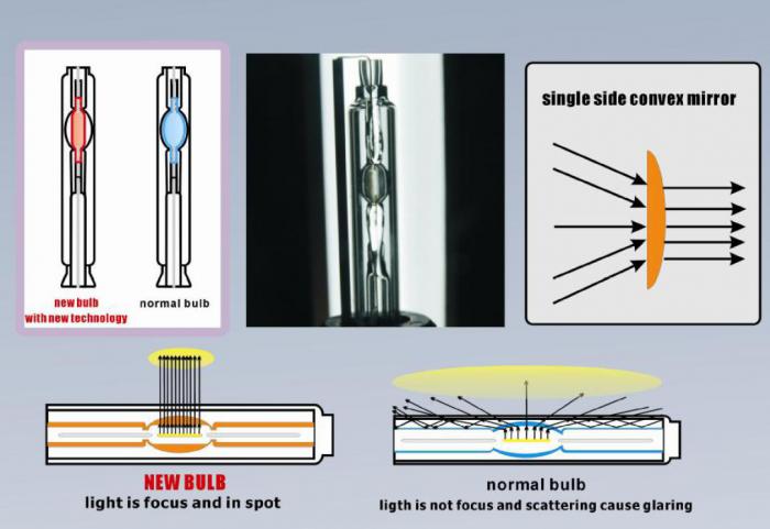

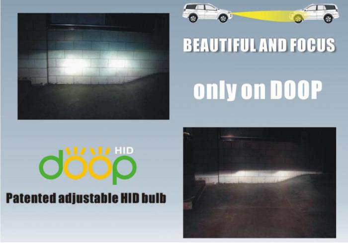

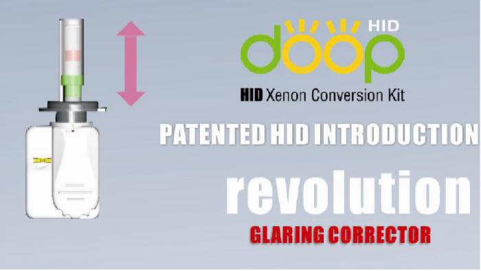

o 14.01.2010, 10:10 | xenonman | Upraveno: 2010-01-14 10:15:29
je to tak ale tohle info jsem sem daval snad pred 3 roky :-), když se nekdo zepta nechci oslnovat co mi doporučíte řeknu h7r, ale spoustu lidi to neřeší...
jinak opět nová věc je na trhu, xenon se štelovacím ohniskem tzn vezmes regloskop a hidku si nastavis presne podle lampy, aby vykreslovala tak jak ma...

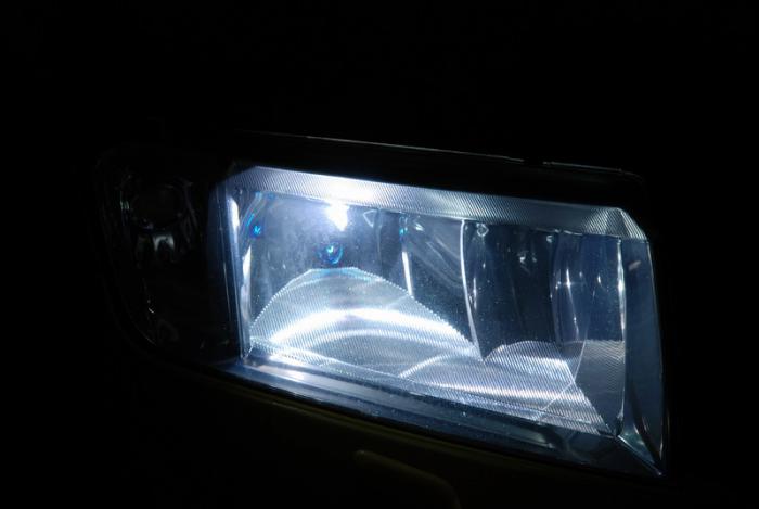

o 14.01.2010, 10:29 | xenonman
do svetla s h7r se vydrzis klidne koukat

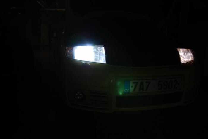

o 14.01.2010, 10:30 | xenonman
do klasicke h7 nikoliv
