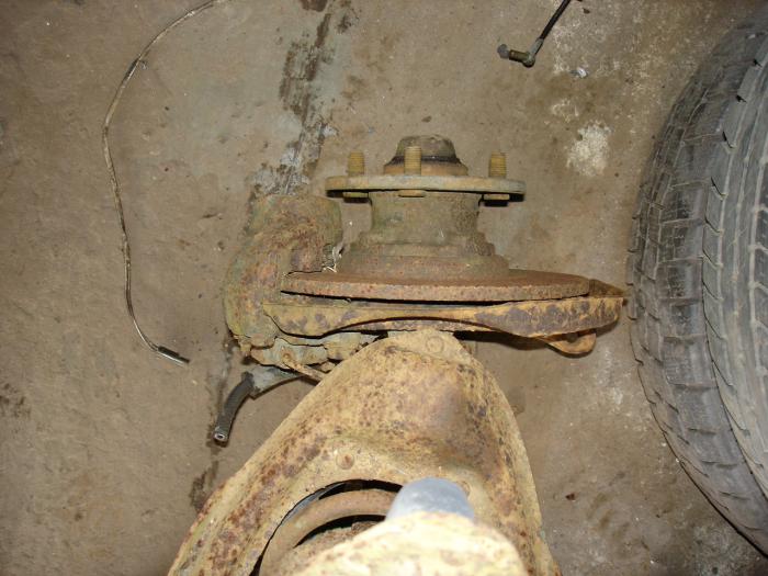

Já osobně jsem nechával opískovat...
foto k příspěvku  od Thomas

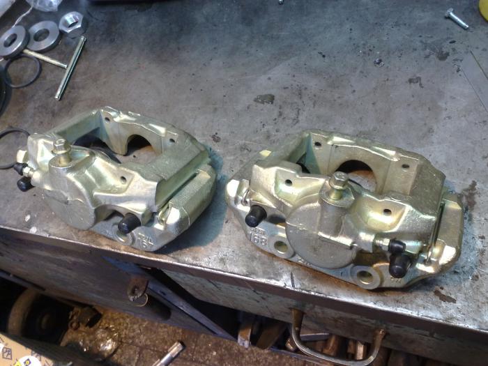

o 12.01.2010, 18:10 | Thomas

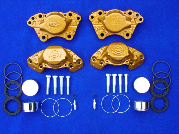

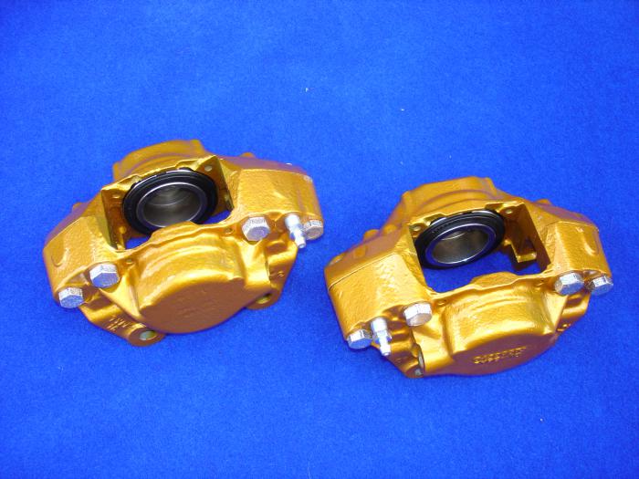

o 13.01.2010, 08:17 | Hanes
Nebo pak možnost nechat je obrokovat-je to jako pískování, ale nezůstane tak hrubý povrch a nechat je pozinkovat, buď zlatou, nebo stříbrnou vtstvou, je to jak originál, vypadají pak jak nové.Případně mohu zařídit, včetně nových gumiček.
foto k příspěvku  od Hanes

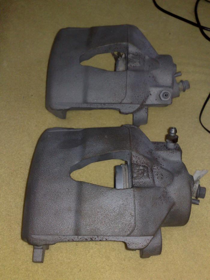

o 13.01.2010, 11:24 | fredh
nejjednodušeji to uděláš, že starý třmeny očistís od bahna a odlupující se rzi- nesmíš až na holý železo a natřeš je hameritem (jinak tahle barva nedrží).
Pak samozřejmě new gumičky, popřípadě pístky, pokud je to z hodně starýho auta a nikdo to nedělal před tebou. Až tam ty gumičky budeš dávat, tak je to pěknej vojeb.
foto k příspěvku  od fredh

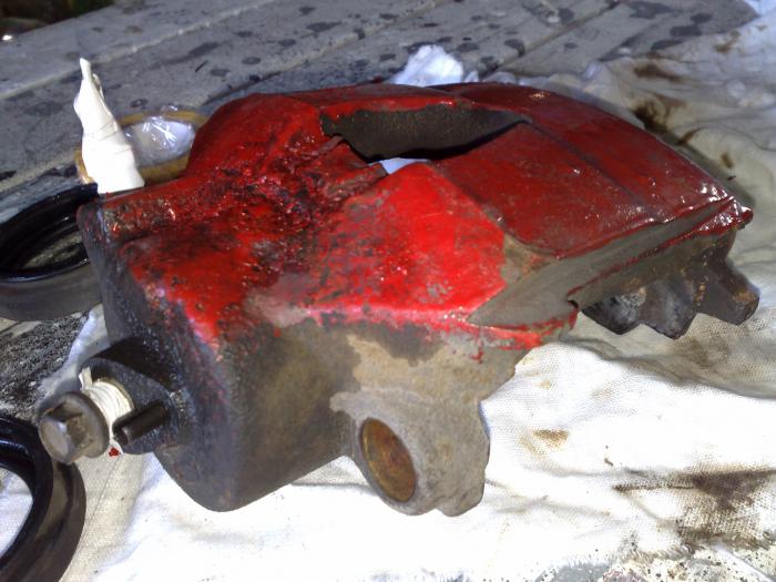

o 23.01.2010, 14:26 | Newman
before
foto k příspěvku  od Newman

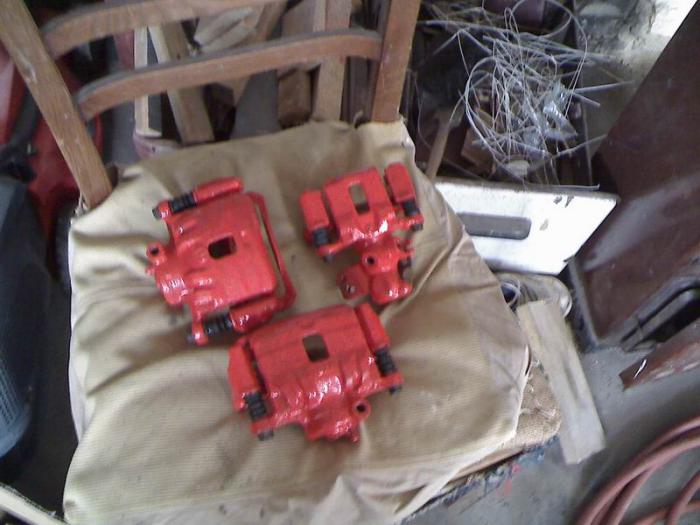

o 23.01.2010, 14:27 | Newman
after
o 23.01.2010, 14:29 | Newman
opiskovat, antikorozni zaklad, barva, lak
a je to na veky. Pri piskovani znicite pistky - nutna vymena, nove gumicky jsou samozrejmost.

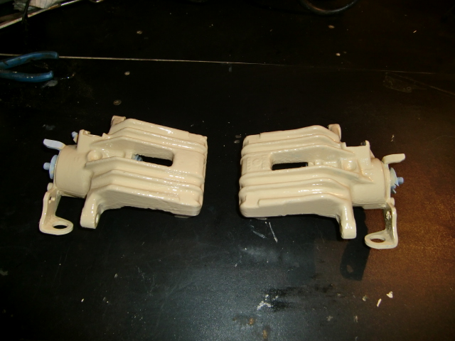

o 26.12.2010, 20:51 | petr.a3
tak a je hotovo
