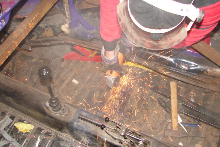

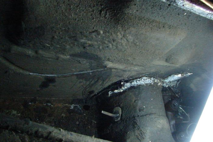

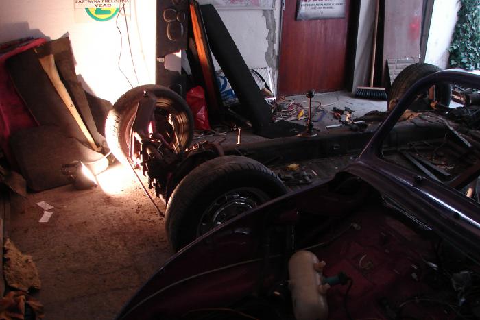

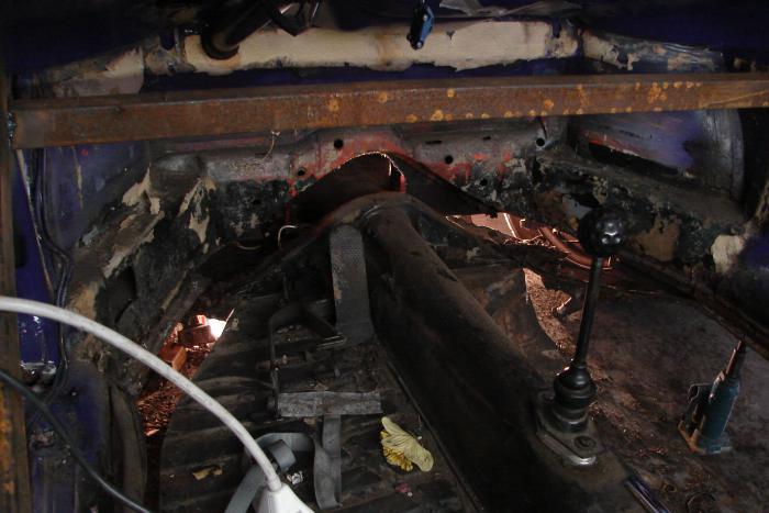

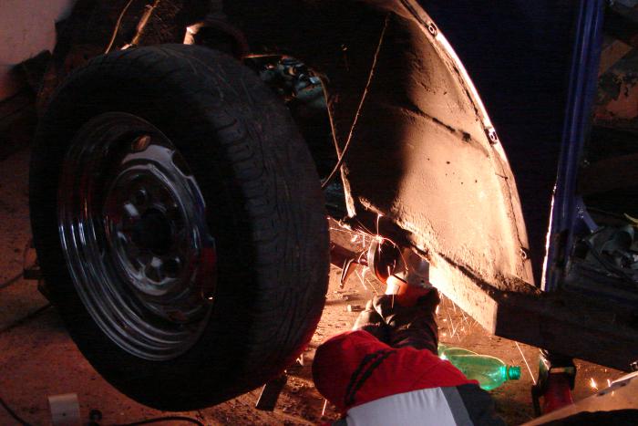

Tak dneska jsme se opet naplno pustili do rozrezavani brouka za ucelem demontážekaroserie od podvozku... u normalniho brouka staci pobolit par sroubu a karoserie leti pryc... u me to bylo svareny i na mistech kde by to nikdo necekal...
o 10.01.2010, 18:13 | Luke-Jeep

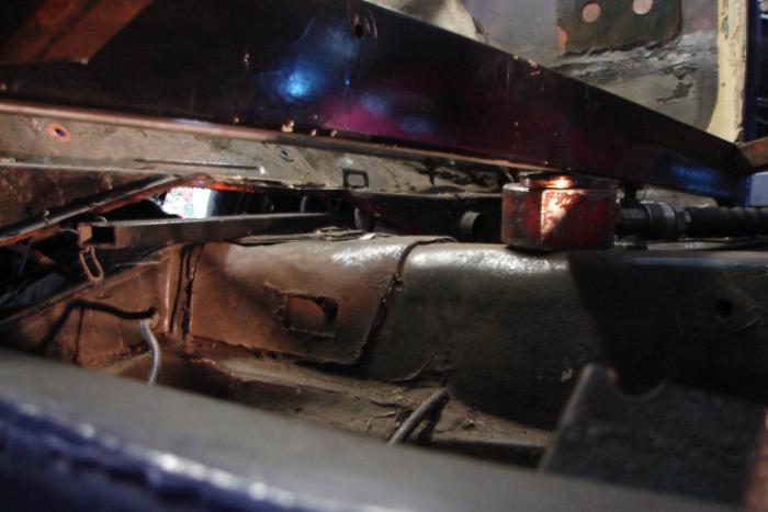

fotka nahore: privarena pricka k tunelu pod nadrzi...

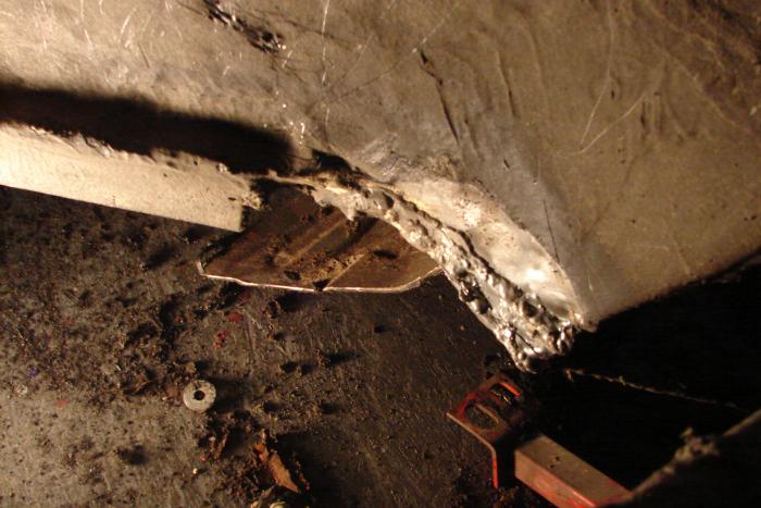

fotka dole: absurdni svary na spodku podbehu...
o 10.01.2010, 18:13 | Kesam
Tak další :-)
o 10.01.2010, 18:15 | Luke-Jeep
a co s tim? to je jasny :-)
o 10.01.2010, 18:18 | Luke-Jeep
zkratka ze vsech stran rozrezat...

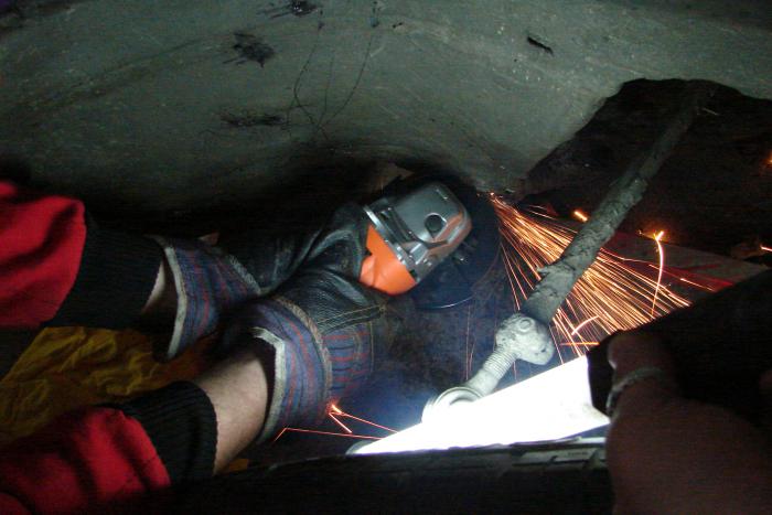

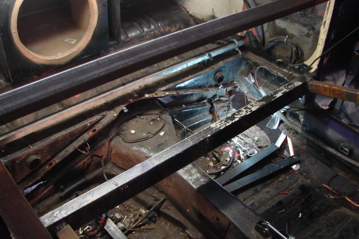

o 10.01.2010, 18:20 | Luke-Jeep

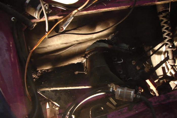

na par mist je problem se dostat... takze uriznem kus podlahy ktera se stejne bude nahrazovat...

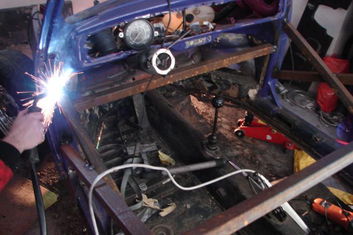

o 10.01.2010, 18:22 | Luke-Jeep
doheftnout rám, aby nám neuhnul

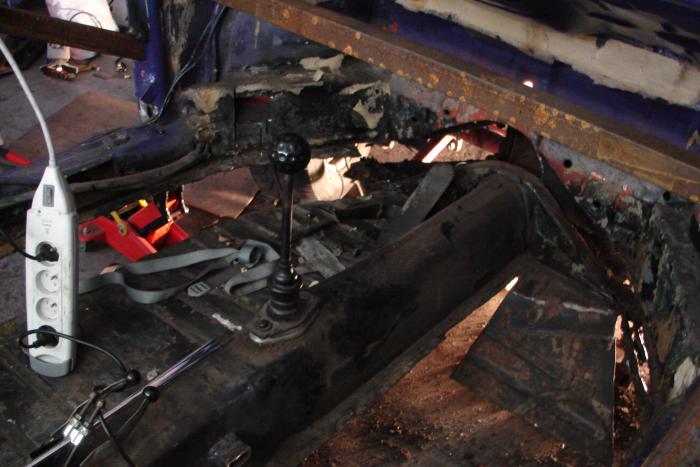

o 10.01.2010, 18:26 | Luke-Jeep
a pak uz s pomoci profi hevírků začínáme kastlu zvedat z podvozku... nejdriv pomalicku, abychom zjistili kde co jeste drzi...

o 10.01.2010, 18:29 | Luke-Jeep
vepresu zvedame za spodek vyztuh na prazich...
o 10.01.2010, 18:32 | Luke-Jeep
odparanej predek (co byl na prvni fotce...)

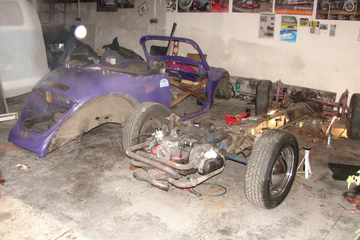

o 10.01.2010, 18:37 | Luke-Jeep

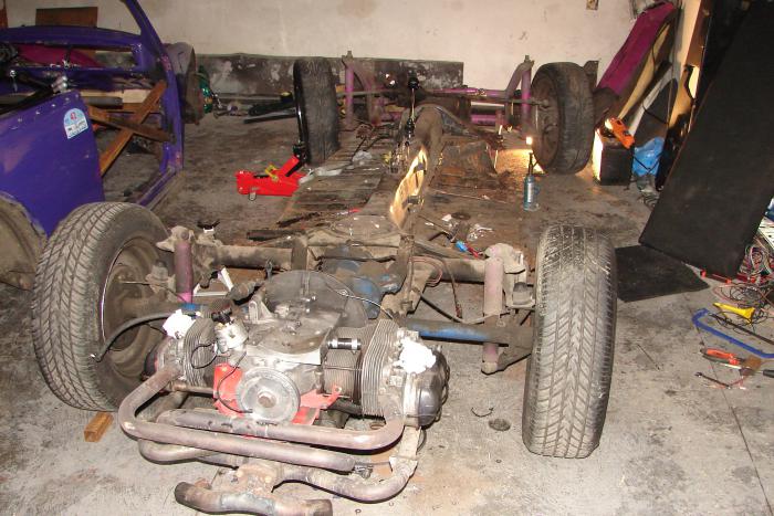

posledni kousky zbytku zeleza napravo... fik flexou a...

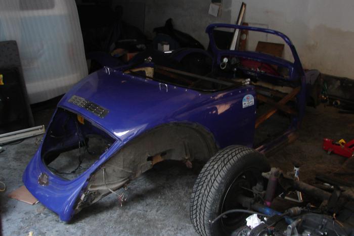

o 10.01.2010, 18:40 | Luke-Jeep
o 10.01.2010, 18:42 | Luke-Jeep
a je to venku :-)))
