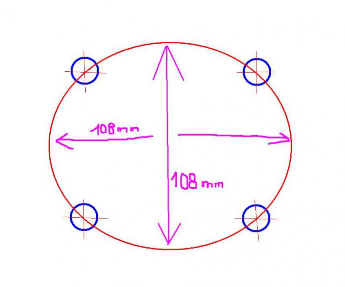

cau lidi nemate nekdo na p 306 podložky pod kola hci si je nechat vysoustružit ale potreboval bych nejaky udaje o rozmerech rozteč je 4x108 střed zatim nevim,zajima me zdali tech 108 je ke stredu diry nebo po okraj.kdyby mel nekdo vykres byl bych vdečny.diky

ego: Rozteč je VŽDY ke středu díry, je to průměr roztečné kružnice, na který jsou umístěné díry pro šrouby. Ale pokud Ti to bdue dělat soustružník, určitě bude vědět co a jak, neznám žádnýho, kterej by někdy nedělal podložky. Nepřežeň to ale s tloušťkou, a nech si radši poradit od zkušenějšího...jestli dlouhý šrouby (2 cm podložka už je dost), nebo přesazená rozteč, atd. Záleží co máš za motor, jak často taháš za ručku, a vůbec - jestli se máš rád.

mam ET 20 ale velky kola a drhne me limec o napravu ale jen malicko proto ta mala podložka jinak bych ju tam nedaval jest se te hci prosim zeptat ta roztec je vždy na srouby proti sobe ne ?

Rozteč je průměr tý kružnice, na který jsou šrouby, a je vedená středem šroubů. Protože když máš 5 děr, tak ty šrouby nejsou proti sobě. Ve tvym případě (4 díry) ale ANO, je to na šrouby proti sobě. Radši obrázek v malování (15 vteřin práce, tak sorry) :-)
4 díra (rozteč 4x108 mm):
foto k příspěvku  od Alííí

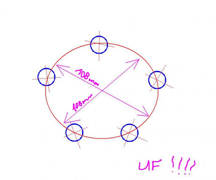

A radši i 5-ti díra (5x108 mm rozteč), abys to pochopil... Ta červená kružnice prochází středem těch modrých šroubů (děr).
Chápnzí? :-))
