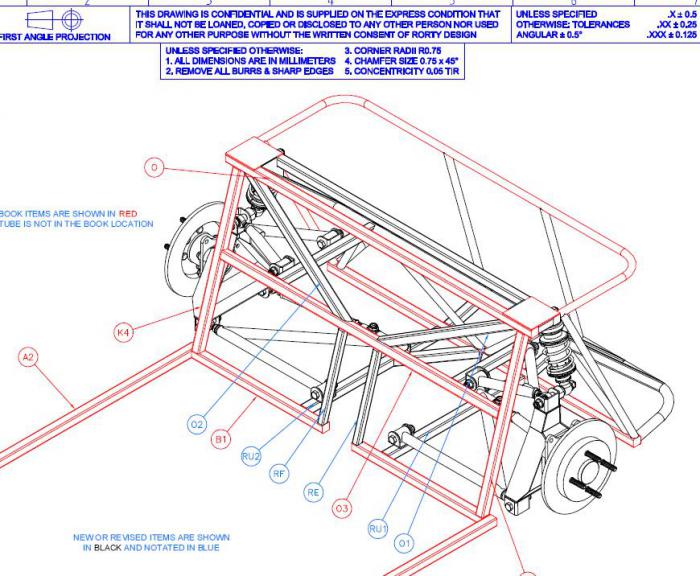

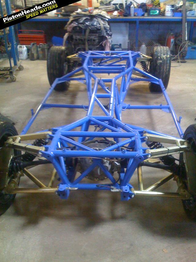

o 30.12.2009, 20:20 | Nismo.Power
konkrétně
foto k příspěvku  od Nismo.Power
o 31.12.2009, 11:25 | zazaa
NP> zkus
nebo nejake jine kit car forum, me se osvedcily tyhle dve, ale zas tvorim neco trochu jine
jinak ten ram me zrovna prijde docela jednoduchej ... mysleno ze vetsinu drzi jen ten tunel kolem kardanu
co se tyka naprav a geometrii tak je k tomu hafo knizek a nakresu a vlastni realizace je pak na kazdem podle toho co stavi ... k beznejsim vecem jako auta ala Lotus Seven nebo GT40 se daj sehnat primo vykresy k ostatnim se musi laborovat :) teda spis se musi laborovat se vsim pac v CR jsou bezne dostupne jine dily nez v USA nebo UK ...

o 01.01.2010, 18:11 | zazaa
nejde ani tak o vahu, ale spis ze kdyz budes delat treba vzadu nejakej petiprvkovej zaves tak tam nic seriove dosazitelne (pokud zrovna nevrakujues supersport :)) pasovat nebude a proste vezmes poloosu s loziskem, kloubem a unasecem z neceho a k tomu tu tehlici udelas tak aby ti vsecky osy sedely na tu planovanou geometrii ... vepredu to nebejva takovej problem ...
o 01.01.2010, 18:21 | zazaa
zrovna to TVR je vzadu delane presne tak ... svarenec a unasec s rideli atd z neceho ... treba na Seveny koluje po netu navod na kompletni ISR napravu s vykresem na tehlice ktere jezdi hromada lidi bez problemu a je to prakticky same co je na tom TVR
foto k příspěvku  od zazaa
