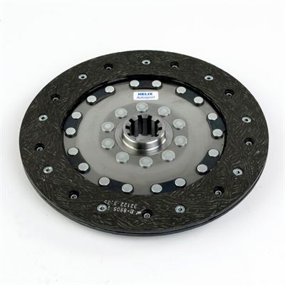

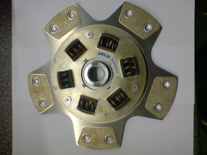

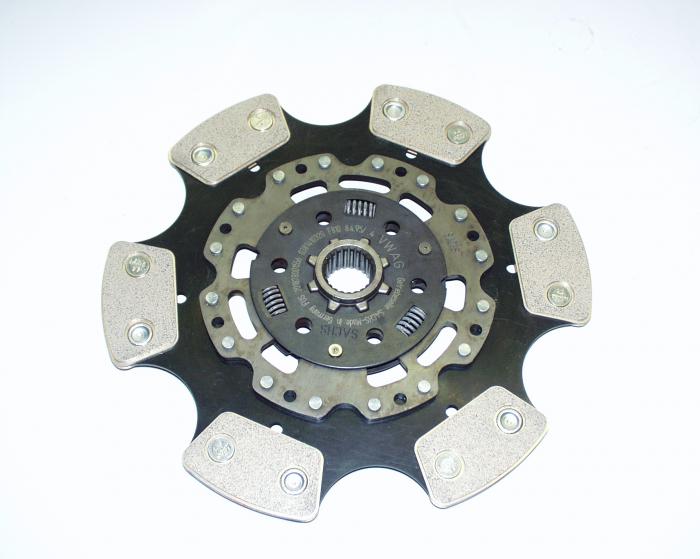

o 29.12.2009, 17:54 | pov
Zkus:
# Martin Krejsa
# Renovak Kostelec nad Orlicí s.r.o.
# tel.+420 494 321 321
# fax.+420 494 323 578
# martinkrejsa@renovak.cz
# www.renovak.cz
tohle je třeba na koncern, ceny začínaj na cca 3500, odpružená, neodpružená, slevy při vrácení origo lamely atd...
