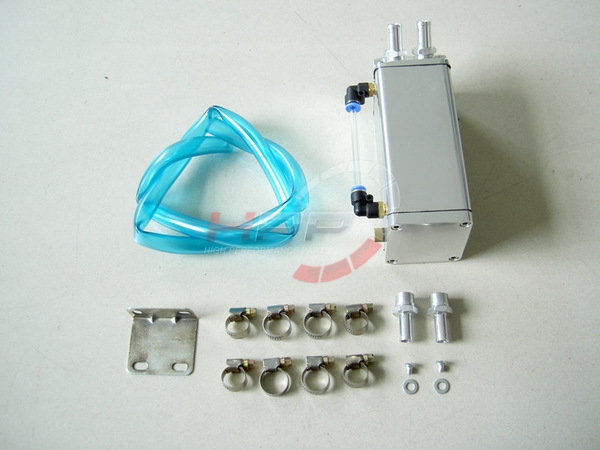

já mam tohle - 1590Kč

co to je hele chlapy?

P.E.T.R.K : prosím, můžeš mi ho rozebrat a vyfotit, děkuji
o 27.12.2009, 20:41 | H-Honza (M)
nechapu co tam chcete fotit....
mel jsem podobnej jako ze Mugen (taiwan replica) a vevnitr bylo asi 5 dratenek, a pod nima zachytavaci vanicka s vypoustecim sroubem nic vic...
o 28.12.2009, 00:01 | cendler
H-Honza : no oni i ty drátěnky. tam být nemusí :-D
o 28.12.2009, 03:21 | Rajdlos
jj dratenky byt nemusi, nema je ani muj Cusco. jinak skladem mam asi 4 druhy
Kesam: separuje to olej z mlhoviny, co jde z kliky nebo ventil. vika, nezasira Ti to sani motoru a netvori se karbonizace vne motoru
jinak ucinnost neucinnost, kazdy OCT je temer stejny, je to jen prepadova nadoba s merkou, spise zalezi aby dobre tesnil
cendler: rozebirat nic nemusi, je prazdny ;-)

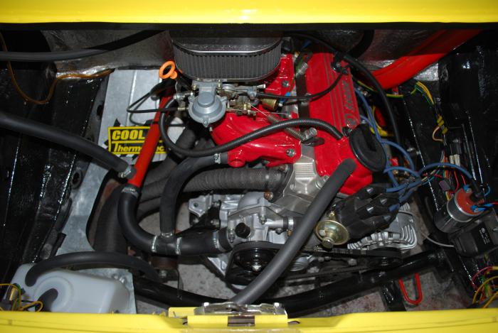

Já ho udělal za 100,- z nádobky na ostřikovače a taky to jezdí a nesmrdí. Je pravda, že mě to olej neházelo nikdy a pokud jsou dobré kroužky, tak by ani nemělo. na obrázku v levo dole po sezóně pořád čistý.

taky dobrej nápad ta nádobka z ostřikovačů

tak rozebírat ho určitě nebudu, už je v autě :D ale stejně tam nebude nic k vidění :DD

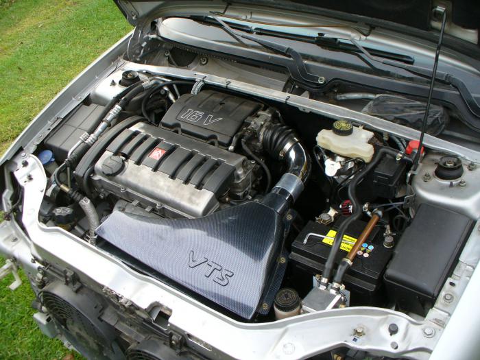

a fotka v motoráku, ten filtřík ještě dořešim, neni to úplně hotový a ta druhá hadice jde do víka ventilů, na fotce je to zrovna vypojený
