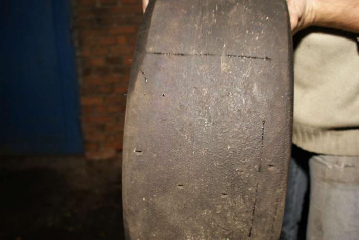

Když mám hladký slicky, tak mi bylo vysvětleno, že tam jsou také kontrolní body kvůli hloubce dezénu. Kolik má nový slick dezénu?
foto k příspěvku  od Skury

o 23.12.2009, 15:43 | Skury
Perfekt: Nene, ale zbavuju se slicků. :) A jeden týpek se ptal, kolik to má vzorku.
Honza: To ta značka má hloubku 7mm? Tyhle slicky mají hloubku cca. 2mm.
Tuner2: Semislicky jsou něco jinýho, tam je to jasně vidět. :-D A u těch, co mám doma, je to taky evidentní.
