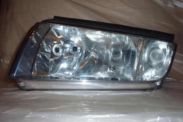

Olá borci! Dá se vyleštit přední plexi světlometu? Dík za odp! :)

jo dá ...je potřeba pasty a klasickej filcák ..stačilo napsat pajku :)

o 18.12.2009, 18:08 | Pajk
to JP: nemám je venku :D čočky jsou good stejně. I odrazová plocha je chromová pěkně.
o 18.12.2009, 19:10 | xenonman
pajk nechci se te nejak dotknout ale ten chrom unitr lampy je spinavej a zaprasenej stejne tak jako cocka a mlhovka...
vse zalezi jak moc je plast narusen u O I hodne rado kdyz je to popraskane do hloubky nenadelas nic, vse zalezi na tlousce jak moc do plastu to jde...
pak je brouseni nekolik variant, od brusne pasty po smirek a podobne...
o 18.12.2009, 19:58 | jura.j
šak to eště nemáš tak hrozný , leštil sem tady kořeňovi světla na boře a bylo to ve stádiu , kdy nebylo ani vidět kde je žárovka , včíl si enom chrochtá
o 18.12.2009, 20:52 | Pajk
Jenom pro info, foto je pouze informativní! :) Mám to v lepším stavu! :P

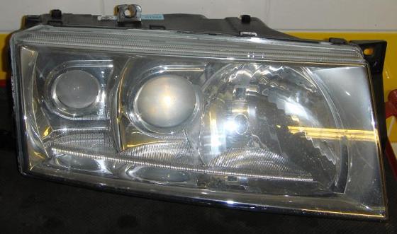

o 26.04.2010, 20:25 | brukem
Zkuste se podívat na www.autolesk.cz, tam je vše potřebné. Není to zázrak, jen logika!
foto k příspěvku  od brukem

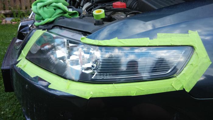

pomocí 3M sady na renovaci světel jsem zbrousil a vyleštil světla a teď je otázka jestli to nechat být nebo nějak ošetřit? folie, vosk, apod?

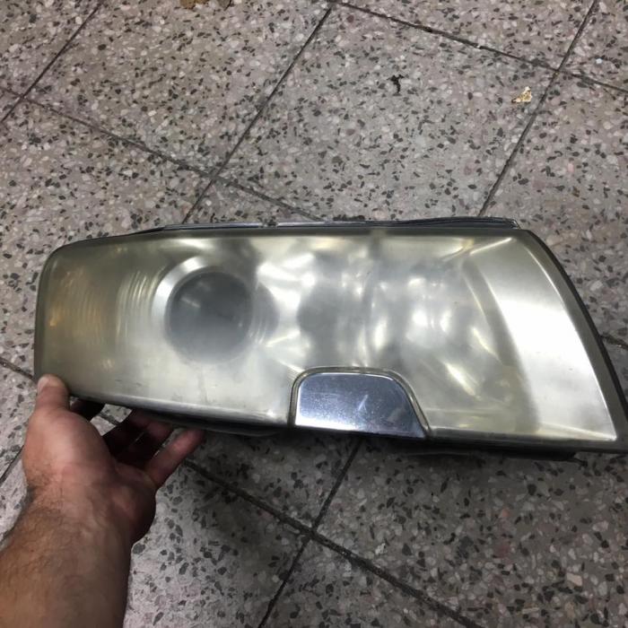

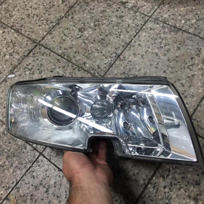

o 18.08.2016, 09:20 | xenonman | Upraveno: 2016-08-18 09:21:51
Petura, ze tech par let se člověk už posunul zase trochu dále, renovace vč nové UV ochrany plexi,
foto k příspěvku  od xenonman
o 18.08.2016, 09:23 | xenonman
jinak vosk a jiné přípravky jsou podle mě časové 1/2 roku max 1/4 roku, spíše měné než více, pokud chces ladit v domácích podmíkách dá se koupit nastřik i ve spreji bohužel nemám zkušenost, jinak určite pokud chceš delší ochranu jdi tou folii, dělají se kvalitní a splnují i atest na nehořlavost
