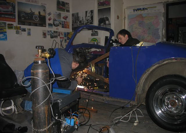

tak i přez nepřízeň osudu jsme se pohnuli... napřed nám stávkovalo CKčko, pak nás zkolila nemoc.. ale my se nedali :-D

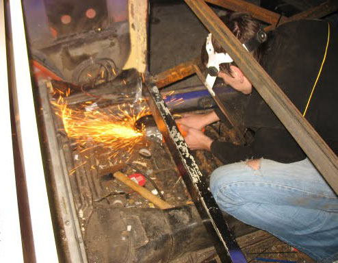

v sobotu proběhla konečně akce: něco vevaříme, něco vyřežem...
napřed sundat všechno co se ještě může poškodit...
o 13.12.2009, 18:07 | Luke-Jeep | Upraveno: 2009-12-13 18:17:43
a pak už šup do řezání jeklů...
o 13.12.2009, 18:12 | Luke-Jeep | Upraveno: 2009-12-13 18:17:58

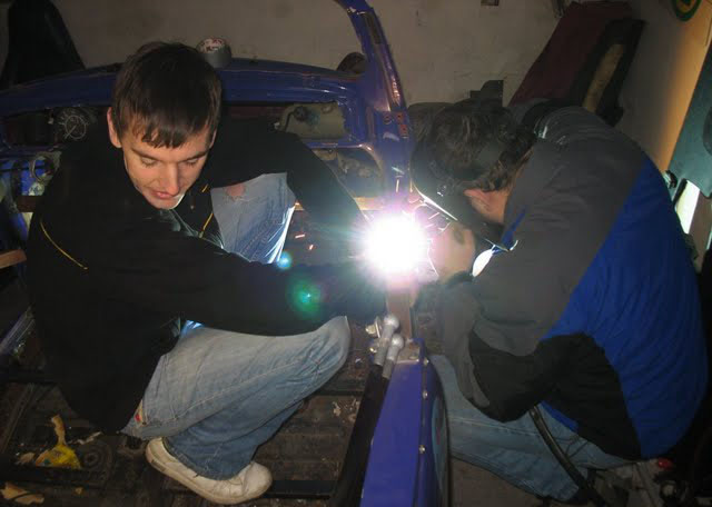

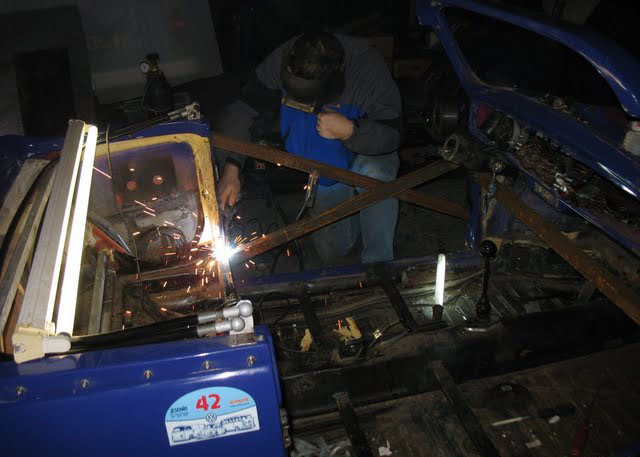

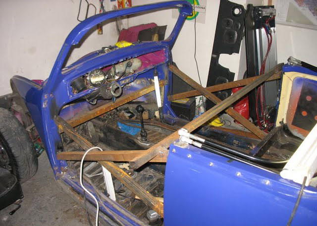

z přesně nařezaných jeklíků se nám začíná rýsovat protibortící klec...
o 13.12.2009, 18:25 | Luke-Jeep
nekoukat :-D
o 13.12.2009, 18:27 | Luke-Jeep

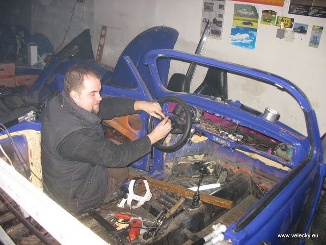

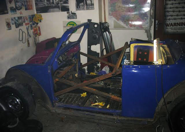

a klícka je hotová...
o 13.12.2009, 18:35 | Luke-Jeep

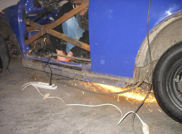

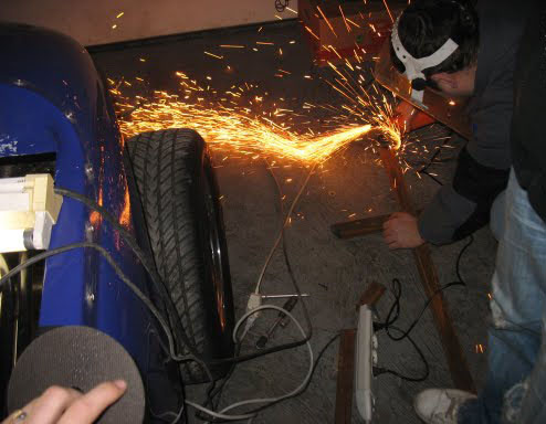

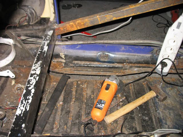

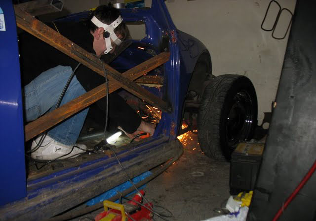

za normálních okolnosti by se ted vzala ráčna, povolilo se cca 30 šroubů a kastle brouka by byla od podvozku dole... ale... V německu bylo bohužel foklórem cabria svařovat, což je i mlj případ... takže volba padla na nejsnazší cestu... tedy vzhledem k tomu, že se podlahy budou měnit, tak díky jejich destrukci snadné odpárání... tak jsme začali...
o 13.12.2009, 18:36 | Luke-Jeep
o 13.12.2009, 18:37 | Luke-Jeep
o 13.12.2009, 18:41 | Luke-Jeep

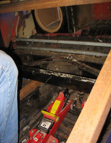

první test zvedání kastle... a... jde to ;-) takže celá zadní polovina odpárána... povšimněte si velke spary na tě šikmých spojich... :-) (jo a bedny ktera nejde vyndat :-D)
o 13.12.2009, 18:47 | Luke-Jeep
a nějakou fotkou děr dneska zkončíme... sudání kastle snad příští týden pokud se nám podaří půjčit megaflexa na ten kousíček co nám chybí...
o 13.12.2009, 18:49 | Luke-Jeep
velký díky somálečkovi a mattikovi za velikou pomoc mému nemocí schvácenému tělu... bez Vás bych to nedal ;-)
kuk skrz podlahu ;-)

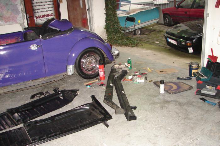

sezenes cokoliv si vzpomenes to je obrovska vyhoda... tady jsou uz novy prahy a podlahy...
