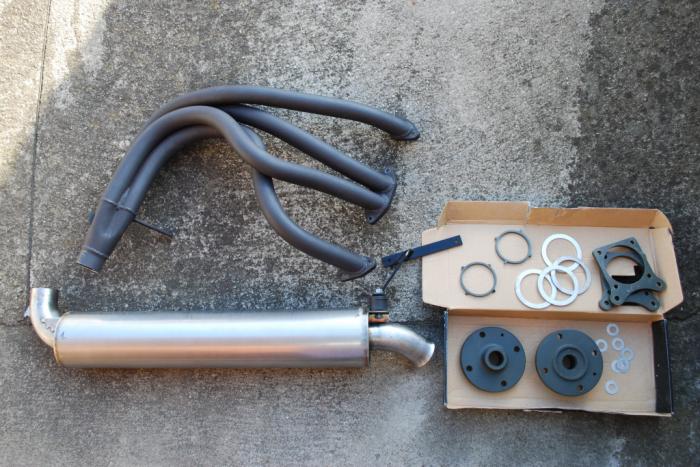

Začal jsem postupně od listopadu novýma svodama od hlavy, celonerezovým tlumičem a novýma nábojema na zadek abych dal dozadu na 105tku kotouče :-)
foto k příspěvku  od Tuner#2
o 12.12.2009, 17:48 | Tuner#2

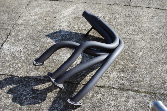

Svody jsou tentokrát přesně se stejnou délkou jednotlivých větví...

Něco na omotání...

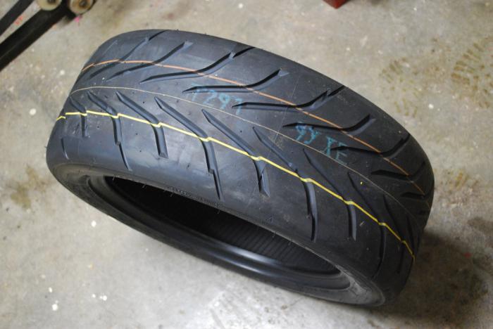

o 12.12.2009, 17:49 | Tuner#2

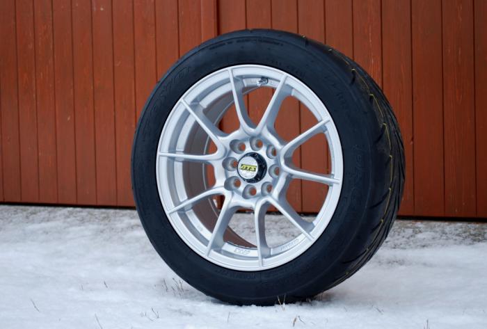

Nové gumy - semi slick Toyo Proxes R888 195/50 R15

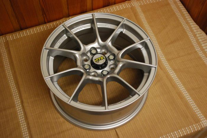

o 12.12.2009, 17:50 | Tuner#2

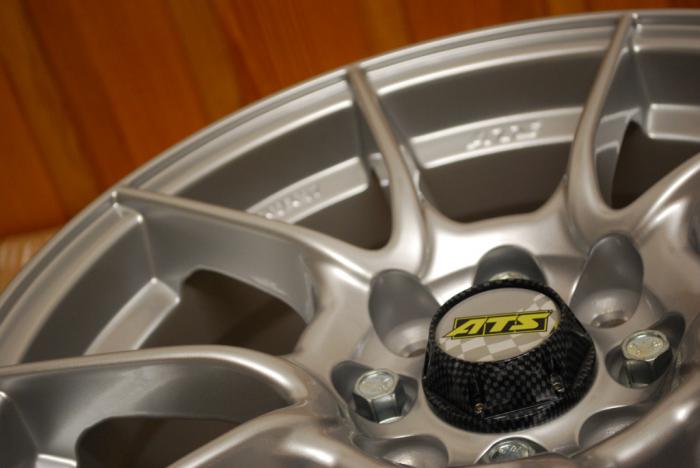

a včera to dovršil nákup nových kol - ATS DTC Superlight. Hmotnost lehce přes 6kg.
o 12.12.2009, 17:51 | Tuner#2
ATS

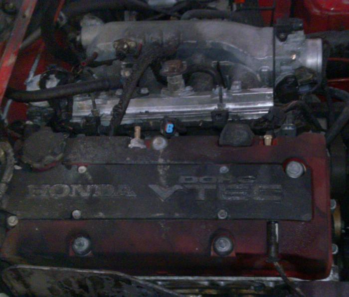

o 12.12.2009, 18:40 | xenonman

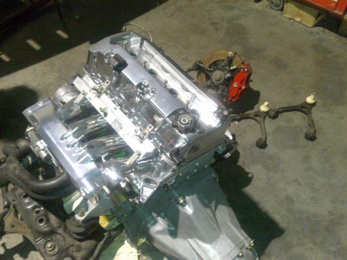

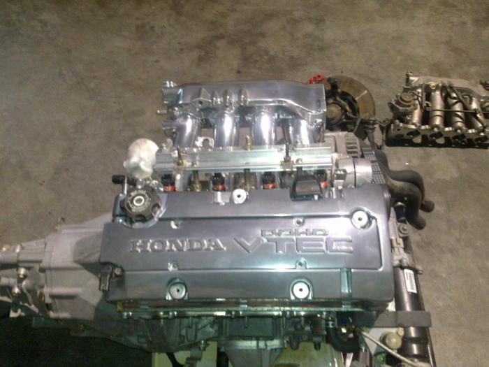

ja mam prvni cast uz hotovou komplet vylestene sani + ventil vyko...
foto k příspěvku  od xenonman

o 12.12.2009, 18:45 | mourl
to ventil víko jsi měl nechat v té origo červené struktuře......
o 12.12.2009, 18:50 | Rajdlos
mourkl: myslis jako s nadechem ohorelyho jo, to by urco vypadalo echt :)
o 12.12.2009, 19:03 | xenonman
za me teda urcite lepsi po nez pred :-)
o 12.12.2009, 19:04 | Midnite
xenone: kua tobě svěřit motor tak ho zapečeš :D
o 12.12.2009, 19:06 | xenonman
ja bohuzel ne to jedna inteligentni firma CAMPPERFORMANCE, takto se u nich instaluji vstriky, ale jedno se musi nechat byla to pekelna jizda na plamenech...

o 12.12.2009, 21:08 | Lukaash
DTC jsou super :-)

o 13.12.2009, 10:32 | Hanys73
pěkný, ATS na žlutku sednou jak ulitý ;-)

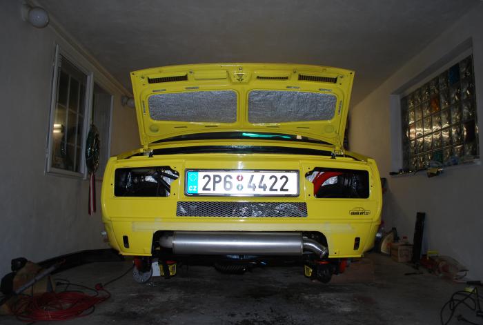

o 14.12.2009, 12:28 | Tuner#2
cupra.165: To už mělo i letos na starých šlupkách, tak se docela těším jak tohle bude fungovat. Díky za poklonu.
Fordík: Taktéž děkuji.

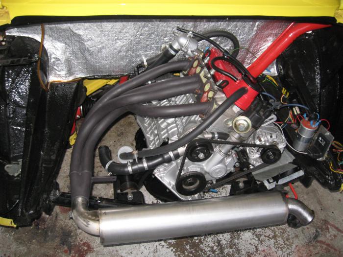

Jinak výfuk bude krásně schovaný za nárazníkem a myslím že to vzhledu auta hodně prospěje, že zmizí ten "bojler" vzadu :-)
o 14.12.2009, 12:29 | Tuner#2
Takhle s nahrubo vyříznutým čelem.

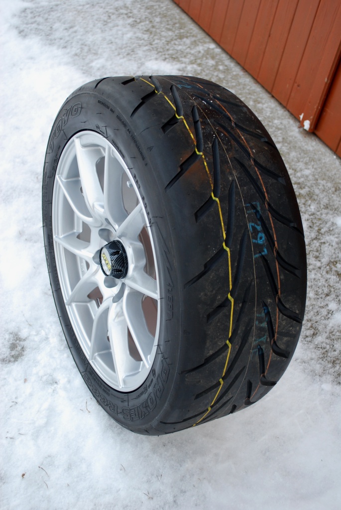

Tak dneska obuto...
o 02.02.2010, 14:07 | Tuner#2
2
o 02.02.2010, 14:08 | Tuner#2
A zvážil celek.

o 02.02.2010, 15:15 | Tuner#2
NJ váhu dělá ta mrcha guma, má 8,6kg :-/
Schválně zvaž, zajímá mě porovnání.
o 04.02.2010, 21:58 | Kesam
to je nějaká spešl od TOYO jO?
o 04.02.2010, 22:08 | cupra.165
Pekne Ti sedla guma na rafek,libi,zadne A :-)
o 05.02.2010, 06:20 | dj.DEKL
Ideální zimní vzorek :o))
o 05.02.2010, 11:05 | Tuner#2
Kesam: Semi slick střední směs, boky to má tvrdé jak beton.
cupra.165: Díky holt správný rozměr s ohledem na šířku disku. S těma tvrdejma bokama si ani A neumím představit :-)

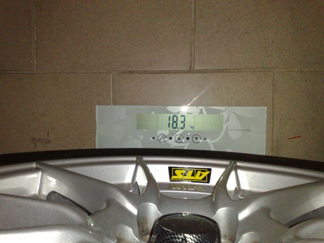

o 05.02.2010, 14:25 | cupra.165 | Upraveno: 2010-02-05 14:29:58
Já jsem na tom takto
7.5 x 17 s pneu 215/55/17 18.3 kg
Samotny disk 8.1 kg
Oproti originalnim kolum mam usetreno 3 kg na kole se stejnou pneu a s rozsirenim o 1,7 cm je to sakra znat jak v zatackach,tak zrychleni ci brzdeni
foto k příspěvku  od cupra.165
o 05.02.2010, 14:48 | Tuner#2
cupra.165: Á koukám další co vážil kola a hnedka na novej váze ještě s fólií :-) Když vidím tu samolepku, asi je tam taky lípnu vypadá to docela dobře.

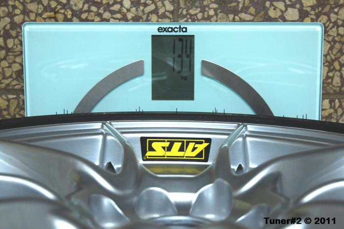

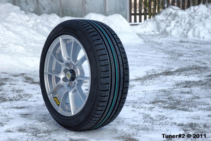

o 30.01.2011, 01:14 | Tuner#2
Jen tak pro zajímavost, obul jsem na ATSa nový gumy Nokian V a proti R888 docela zajímavá úspora v hmotnosti...

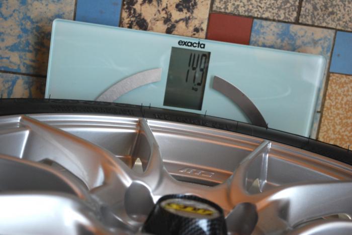

o 30.01.2011, 01:15 | Tuner#2
S R888 mělo kolo 14,9kg a s touhle sériovou gumou jsem na krásných 13,4kg což je 1,5kg na kole dolů.
o 31.01.2011, 20:48 | cupra.165 | Upraveno: 2011-01-31 20:49:24
Hezke,ja mam na magde oz superllegera 7x15 s toyo proxes t1r 195/50/15 novou 12,8 kg :-)
Ale i tak zajimave,kolik kg se da udelat jinou znackou gumy.Az je trosku ojedes,tak klidne jeste kilco pujde dolu :-)
o 31.01.2011, 20:52 | Tuner#2
Čekal jsem kdy se ozveš, už jsem si nepamatoval kolik jsi měl, takže máš stále méně :-/ :-)))
Ale jinak je pravda, že tady ten rozdíl dělá odlišná konstrukce boků, proti R888 má tohle klasický tenoučký bortící se bok a to je to 1,5kg dolů.
